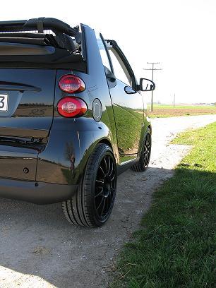

da es mir übrigens OHNE irgendwas vorne drauf zu leer war, hab ich meinen smilie einfach "tiefergelegt"... :-D
im nachhinein find ich sogar, daß er dadurch viel "erwachsener" aussieht! *grins*
http://img151.imageshack.us/img151/633/xxxx0000vs0.th.jpg]gucks du hier
www.tanzenprivat.de
hhmmmmm. Nicht so mein Fall. Dann lieber nackisch
tjaa...gottseidank is nichts so subjektiv wie der geschmack, gell?! ;-)
also ich finds wesentlich besser als die stupsnase oder ganz leer...
www.tanzenprivat.de
Ach *aufdieStirnklatsch*.
Jetzt weiß ich was du gemeint hast, mit vorher/nachher Emblem. Ich habe die ganze Zeit auf das Brabuszeichen im Grill geguckt. Deshalb habe ich ja gesagt, äh, das sind ja zweimal die selben Bilder :lol:
Sorry :)
hmmmm, eigentlich ohne, ABER durch das, dass das Emblem schwarz lackiert ist, ists nicht so hervorstechend. ABER ich sag mal, ja, ohne siehts besser aus. Trotzdem. Musst das Bild von weiter wech machen, da sich ja alles auf die Motorhaube konzentriert 8-)
