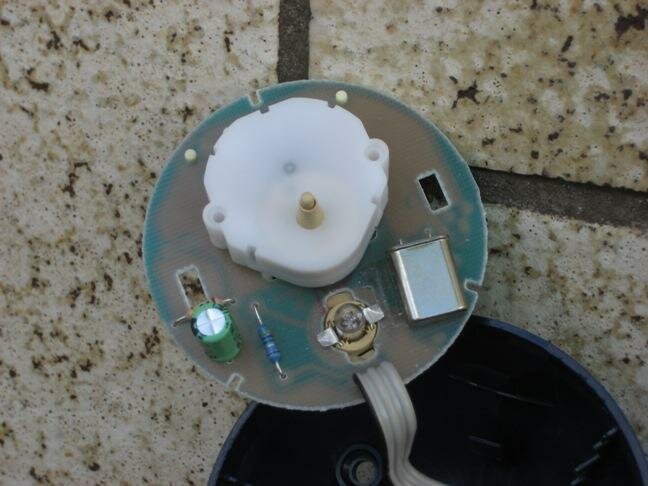

Also ich habe mal bilder davon egmacht. wäre super wenn du mir mal zeigen würdest wo genau ich löten soll.

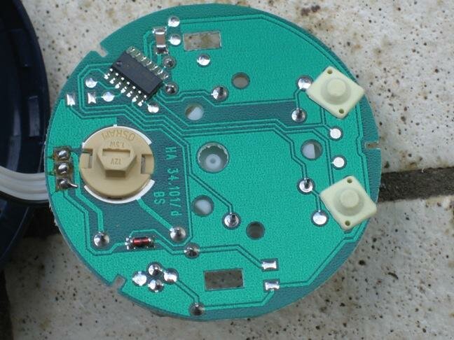

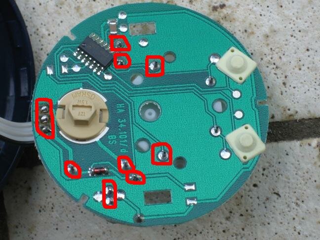

Moin Moin also ich hab selbe Problem gehabt und habe die 3 Lötstellen im oberen Bild Links neben Beleuchtung nachgelötet und seitdem funzt sie wieder.. ;-)
;-) praktisch wo das 3 Adrige Buskabel drangeht(sieht auch nicht mehr so gut aus die Lötstellen auf dem Bild .das wird es zu 90% sicherheit sein )

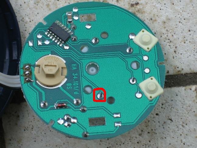

Auf dem Bild ist es zwar nicht so gut zu erkennen, aber z.B. auf der Rückseite der Platine unterhalb der Mitte ist eine Lötstelle, die ich im Verdacht hätte, ebenso die weiter rechts an dem weissen Knubbel.
Dort bildet sich unabhängig von dem gesamten, silbernen Lötauge ein kleinerer Ring aus, der ein kleiner Riss in der Lötung sein könnte. Dies führt dann dazu, daß trotz Lötstelle kein Kontakt zu dem entsprechenden Anschluß vorhanden ist.
Ich würde trotzdem mal alle Lötstellen, bei denen Bauelemente durchkontaktiert sind, nachlöten.
Die von dem Elektronikchip würde ich aber auslassen, erstens liegen dort die Anschlüsse so dicht beieinander, daß Du leicht unbeabsichtigt eine Brücke rein machst und zweitens sind solche Bausteine noch wärmeempfindlicher als Bauteile wie z.B. Widerstände oder Kondensatoren.
Du solltest aber immer eine Lötstelle nach der anderen löten und dann wieder kurz warten, sonst besteht die Gefahr, daß ein Bauteil nach unten raus fallen würde, wenn der eine Anschluß noch flüssig wäre und Du den anderen nachzulöten beginnst.
Hört sich jetzt alles ein wenig kompliziert an, aber so schwierig ist es dann auch wieder nicht.
Wenn Du jemanden kennst, der sich mit Elektronik oder Löten auskennt, kannst Du es ja den machen lassen.
Die Lötstellen des Anschlußkabels am linken Rand des Bilds würde ich auch mal nachlöten.
Die vier Lötstellen, also die oberhalb und unterhalb der Mitte und die rechts an den beiden weissen Knubbeln sind ja die des Uhrwerks, da gehören auch die dazu, die ich im Verdacht habe.
Die Bildung von kalten Lötstellen wird auch durch Vibrationen unterstützt, die ja beim Smart ohne Zweifel reichlich vorhanden sind.
Da vibriert sich ein relativ schweres Bauteil, in diesem Fall das Uhrwerk, in dem Lötauge lose.
Da reisst das Lötzinn regrelrecht auf und es ist ein kleiner Spalt zwischen dem Anschluß und dem Lötauge.

Die hier würde ich nachlöten und danach sollte sie wieder laufen, wenn nicht ein mechanischer defekt des Uhrwerkes vorliegt.
Die an den Stellknöpfen habe ich leider vergessen, also rechts auf dem Bild
Also praktisch alle die Nachlöten, wo Du siehst das nen Drahtstück aus der gegenüberliegenden Seite aus der Lötstelle rausguckt
[ Diese Nachricht wurde editiert von CDIler am 12.07.2008 um 10:42 Uhr ]
[ Diese Nachricht wurde editiert von CDIler am 12.07.2008 um 10:43 Uhr ]
Die beiden rechten an den weissen Knubbels hast Du noch vergessen! Also die, wo die beiden anderen Lötstellen des Uhrwerks sitzen, die meine ich!

Schon berichtigt (also im Text, nicht auf dem Bild), hatte erst gedacht die gehören zu den Knöpfen zum Einstellen und dann hätte man sie ja ausschliessen können bei dem fehlerbild. Musste aber nach dem Hochscrollen sehen, das sie doch mit zum Uhrwerk gehören :o
