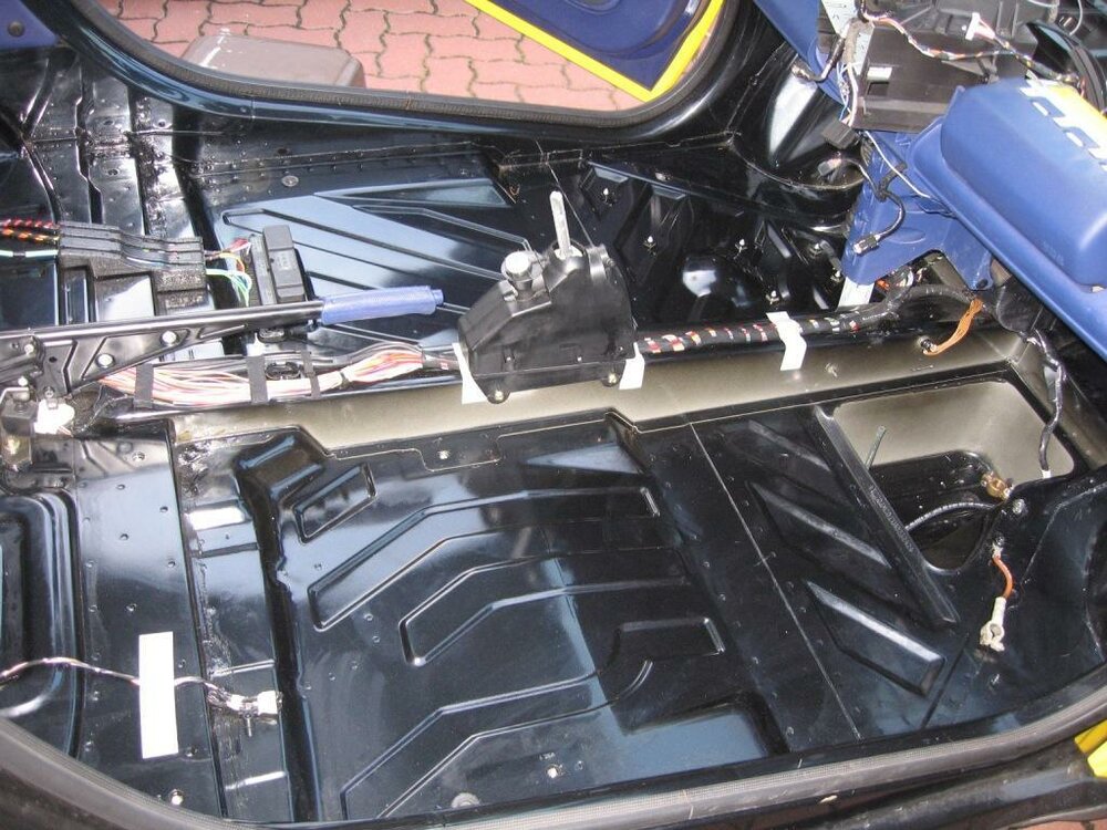

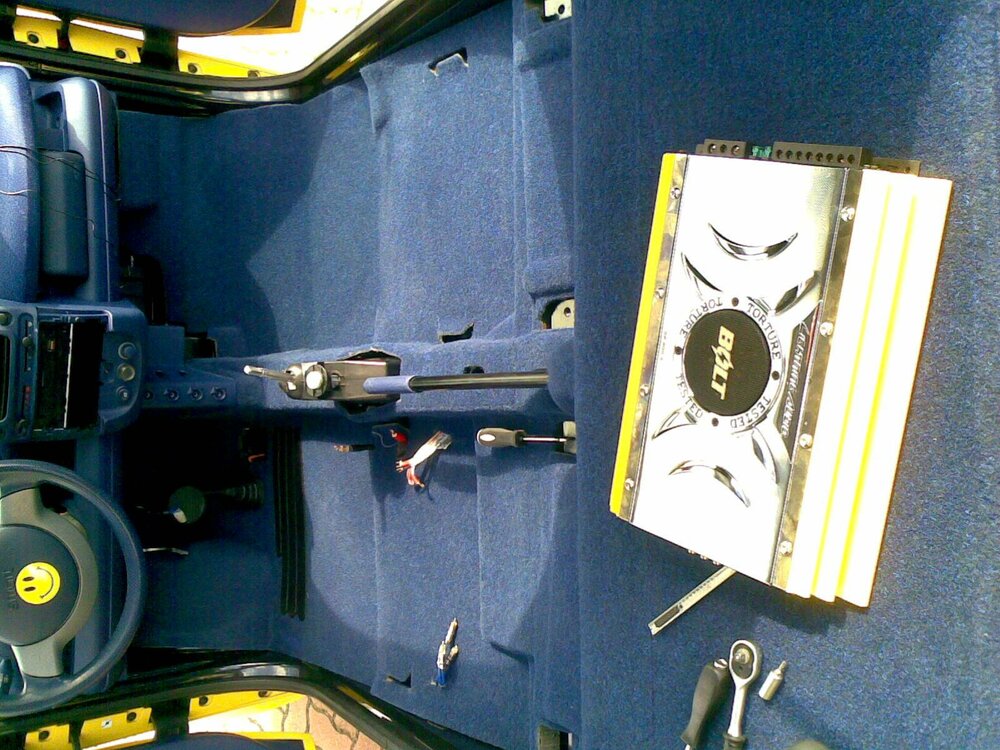

frühjahrsputz: sitzbezüge in die maschine, teppich zum reinigen. dann gleich eimer dämmen, pioneer p65bt rein, kabel verlegen, fußraumsub (8" :-D ) bauen, endstufe einpflanzen.... und mal schaun was noch so anfällt :roll:

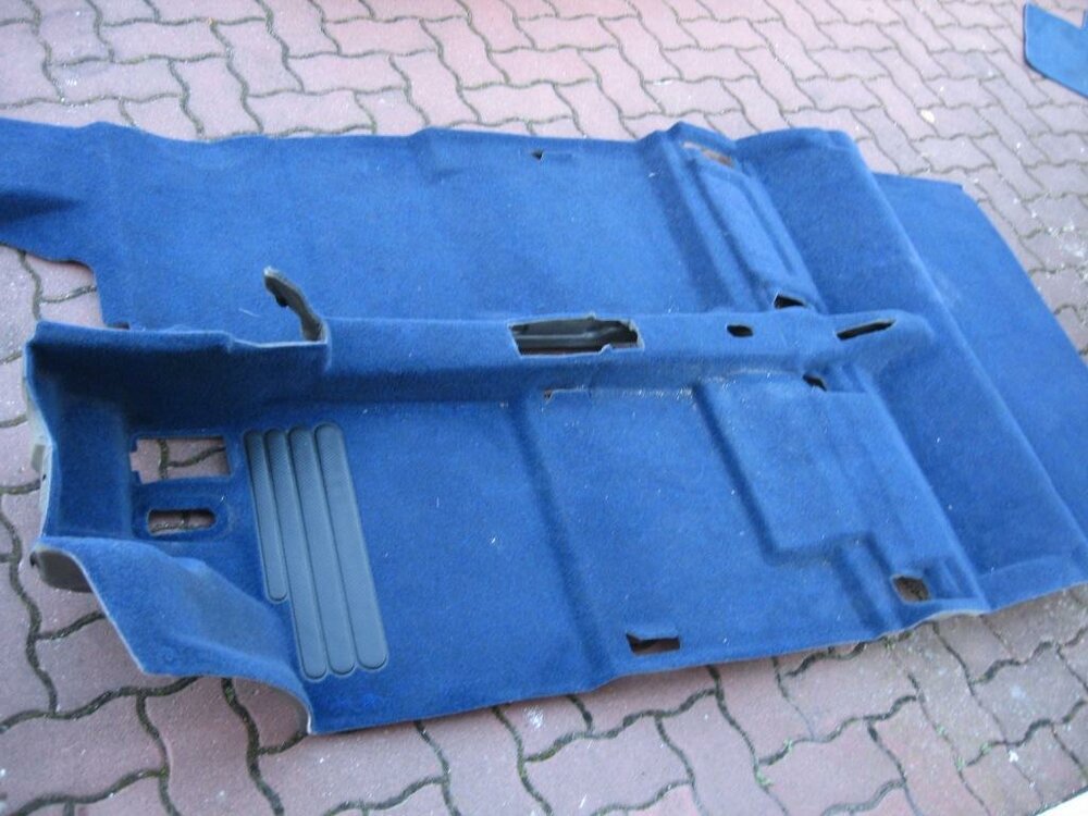

Hast Du den Teppich schon mal gewogen, bzw. wieviel Kilo wiegt der schätzungsweise?

10 kilo sind für diesen Kompromiss, für weniger Gewicht dafür einen höllen Lärm, zu wenig.

Nun die vorher - nachher Photos :o
30€ beim Autokosmetiker für Teppich, beide Sitze und Fußmatten.... da lohnt sich das Sitzbezüge abmachen oder Schaum kaufen garnicht :roll:
Und ein Duft wie am Meer :lol: :lol:

Ja, so nackig muß ich meinen Smart demnächst auch mal machen (Trockenlegung).
Kannst Du mir mal sagen, wie Du den Teppich im Bereich der Pedale und dem Stück Mittelkonsole im Fußraum rausbekommen hast?
Der Rest, also Sitze ausbauen, Verkleidung von Handbremse und Schalteinheit abziehen ist klar.
Nur an die Pedale und den Mittelteil im Fußraum traue ich mich noch nicht so ran.
Danke und Gruß aus DD
[ Diese Nachricht wurde editiert von keraM am 26.04.2008 um 13:15 Uhr ]
Gruß aus Dresden
Smart fortwo coupe mhd Benziner; Bj. 01/2010
beim mittelteil ist der teppich quasi nur druntergesteckt, also einfach nach unten ziehen - da muss nur der getränkehalter weg, alles andere bleibt dran.
beim gaspedal die 4 plastikschrauben, glaub mit ner 10er nuss) lösen, dann hochheben und stecker ab.
nun hast du genug spiel um den teppich über das bremspedal zu stülpen. finito

Ich hab das schöne Wetter genutzt und meinen Kleinen auch mal nackig gemacht. Jetzt liegt der Boden in der Sonne und trocknet.
Gibt es beim Wiedereinbau irgendwelche Fallen zu beachten?
Oder hat jemand einen Trick auf Lager, der die ganze Sache leichter oder schneller von der Hand gehen läßt?
