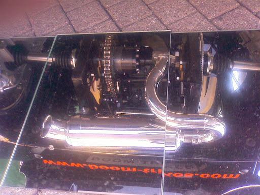

Mich würde interessieren, wie die Sache mit dem Rückwärtsgang gelöst wurde.
Für die Zulassung ist der meines Wissens zwingend erforlderlich ab 400 KG Fahrzeugmasse.
Die Technik selber ist aber schon nicht übel.
Rolf
@rolf,
sicher ganz einfach.
klick mal auf die bilder. da siehst du in fahrtrichtung rechts, ein kleiner dimensioniertes zahnrad. denke das da einfach
ein elektromotor mit verbunden ist, der dann die kugel rückwärts antreibt.
gibt doch genug motorräder die auch nen (rangier)-rückwärtsgang haben

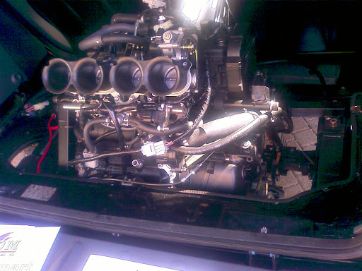

Warum wird eigentlich immer solch Unsinn verbaut. Viel Zweckmässiger wäre doch ein schöner V4, z.Bsp. von der Yamaha V-MAX, und diesen dann direkt ans orginale Getriebe geflanscht. :roll:
RADIO fresh80s - Hier sind die Achtziger zuhause!
Am 14.09.2007 um 23:06 Uhr hat smartetrixi geschrieben:
Könnte schwören, wenn der Motor da so wie auf den Bildern, quasi den Beifahrer gibt, dass das ein bissel warm und auch ein wenig laut ist... Kleinerer, feinerer Motorrad Motor, vielleicht ein V4, siehe oben, das wär wirklich was feines. Man darf das von aussen nicht immer gleich sehen können... Sonst ist die Überraschung für die GTIs nicht so groß 8-) 8-) 8-)
naja... um GTIs zu verschrecken braucht die Karre aber erstmal Straßenzulassung... Des weiteren ist dieser Smart bei dem Klang sehr leicht zu entlarven... und dank you tube & Co kennt solch ein Gefährt nahezu jeder GTI-Fahrer....
Ich empfehle Euch mal einen Blick ins gesicht des Fahrers zu werfen der den Smart fährt....
sieht der glücklich aus? Ich denke nicht... das liegt daran, dass er fürs Photoshooting seinen Gehörschutz abnehmen mußte und die Vier ansaugtrompeten heftig in seinen Schädel gehämmert haben. außerdem ist ihm Schlecht wegen des heftigen Öl und Abgasgeruchs im Auto....

aber für das Geld was so ein Smart kostet... kann man sich auf basis eines Originalen Smarts einen ebenbürtigen Boliden zusammenzimmern. Vieleicht nicht am Ampelstart da das Getriebe noch immer eine Behinderung darstellt. Dafür Trumpft er aber mit Fahrbarkeit, Ausdauer und Unscheinbarkeit.
Wenn solche Smarts in Deutschland zugelassen wären... oder irgendwann würden was ich zu bezweifeln wage... dann wäre die Entscheidung welche Leistungsroute man einschlägt noch immer nicht leicht für mich.
Für mich sieht diese ganze Aktion einfach nur nach nem Gag aus... bei dem man für die IAA nen Prototypen zusammengezimmert hat... nicht um etwas realisisches zu probieren... sondern um die Werbung etwas anzukurbeln und die Leute zum Stehenbleiben zu animieren. ich bin mir nicht sicher was so ein Stand auf der IAA kostet... aber garantiert nicht wenig... und da kann man sich auch mal schnell ür nen Jux nen unfertigen R1 Smart basteln...
Frage mich wie lange Kette und Kettenräder halten wenn sie 1000 Kilo brachial beschleunigen sollen :-?

und Kofferraum hat man auch nicht mehr. Dafür endlich ein Smart ohne rostige Antriebswellen.

Ohne irgendwelche elektronischen Helferlein kann man dieses "Gerät" sicher nicht 10 Meter geradeaus fahren....dann liegt man schon im Graben.
Bei You Tube gibt es genügend Videos zu dem Thema.....kontrolliertes Fahren ist damit nicht möglich !!!
