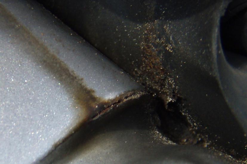

Habe selbiges Problem und möchte gut vorbereitet auftreten, poste nachher mal nen Foto
so sieht es bei mir aus am Dachholm
Boah..........das sieht ja richtig heftig aus - welches Bj fährst Du ??
Steht das Fahrzeug permanent draussen ??
Liebe Grüße
Sylvia
Ist Zulassung 0972003 und steht Draussen :cry:
Bedenke aber das die aufgeplatzte Stelle in Real nen Zentimeter lang ist, aber ich finde man sieht klar das der Rost von Innen kommt und dadurch der lack als Riss geplatzt ist.
Nur wie soll man beim SC auftreten, auf was kann man sich berufen und wo kann man es nachlesen?

Kulanzantrag ist durch und wurde bewilligt :)
Mal gucken wie lange die den Wagen dabehalten wollen und hoffentlich bekomme ich so lange einen Vorführwagen :)
So, 4 Tage wird der Wagen dabehalten, aber es gibt nen Ersatzwagen
