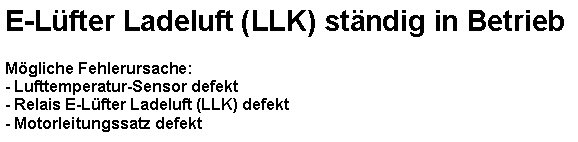

Hallo zusammnen,
seit gestern läuft der Lüfter des Ladeluftkühlers ständig beim laufendem Motor.
Smart schaltet aber nicht in Notlaufprogramm um. Den Lüfter habe ich bis jetzt (48tkm) nicht einmal gehört.
Mischgehäuse kann man aussschliessen (Dichtscheibe + Ölabscheider)
Hat jemand eine Idee was es sein kann?
Philipp
spritmonitor.de Diesel
danke für die Antworten.
1. auf Lufttemperatur-Sensor (wenn es das Ding ist, was im LLK unten links steckt - ich dachte, dass daas der Luftmassen-Messer wäre) fällt schon mal ein großer Verdacht - den baue ich heute aus - esist auch am einfachsten zu checken.
2. Wo befindet sich denn das Relais für LLK??
3. Was ist das un wo finde ich das?
mfg
Philipp
