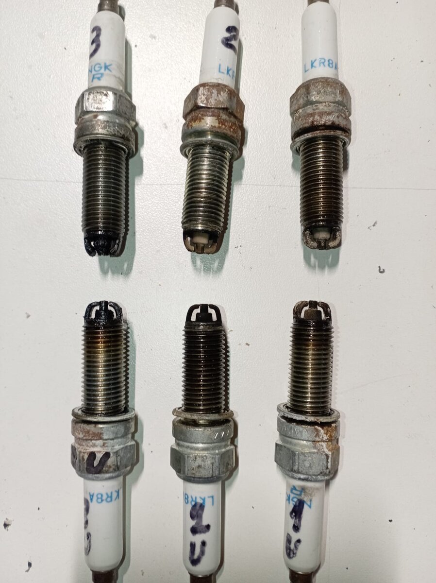

Da Smart wohl zur Rudelbildung neigen hat sich die Freundin meiner Frau auch ein 450 Cabrio gekauft.
Vor kurzem ging die Motor Kontrolle an und der Smart lief immer schlechter.
Sie Arbeitet in einer größeren Firma mit eigener Werkstatt für den Fuhrpark. Was lag also näher als Ihren Smart dort reparieren zu lassen?
Den Fehler P300 (Fehlzündung) konnten Sie sogar auslesen, nur beheben könnten Sie ihn nicht.
Also durfte ich mein Glück versuchen.
Das Problem war schnell gefunden und Behoben. IMG-20261031-WA0001.thumb.jpg.75397e35e305dd47c48f1d0950f479a8.jpg
Laut Verkäufer des Smart sollen die Kerzen / KD erst vor kurzem von der Werkstatt seines Vertrauens gemacht worden sein....
Das glaube ich wohl eher nicht. 😡
Gruß Zippo

Naja ich hatte mal einen 600er mit extrem hohen Ölverbrauch,da musste man bei fast jeder Tankfüllung die Kerzen von den Ölrückständen befreien 😥
Also ein vertrautes wenn auch trauriges Bild.
Na,
Wenn 3 Zündkerzen gut aussehen und die anderen nicht, dann hat mal wieder eine Werkstatt beim 3-Zylinder 3 Zündkerzen getauscht.
Marcus

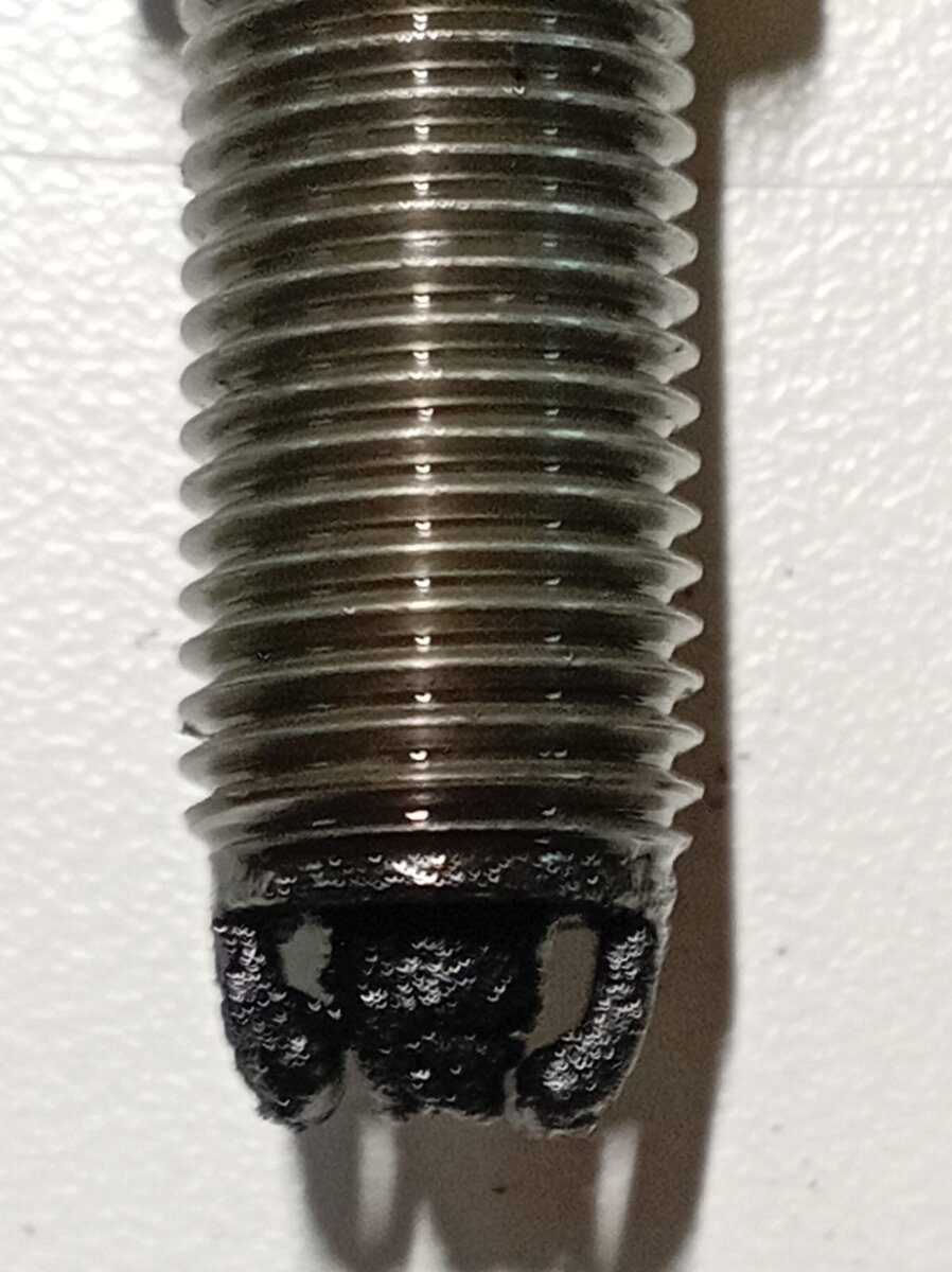

Abgebrannte Kerze ist am Smart immer ein Indikator für einen bevorstehenden Motorschaden. So lange kann die garnicht drinn gewesen sein.

So Rostig werden die Kerzen aber nicht in kurzer Zeit.
Gruß Zippo
Das mag sein trotzdem gibt es einen Unterschied zwischen abgenutzt und abgebrannt. Das ist abgebrannt und nicht abgenutzt.
