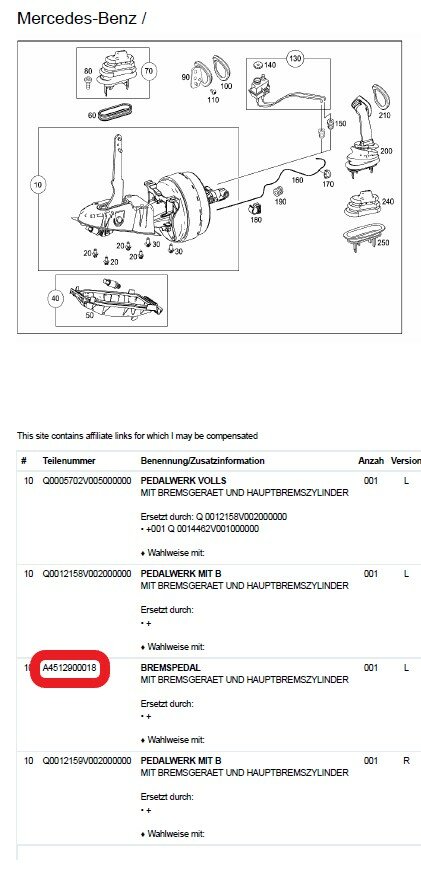

In der Teileliste des 450ers sieht man, daß dort bereits eine Teilenummer eines 451ers genannt wird, s.u.
Offensichtlich wurden bei den letzten 450ern bereits welche verbaut, die dann auch beim 451er zum Einsatz kamen.
Leider ist in der Teileliste kein Begleittext genannt, der dieses genau definiert.
