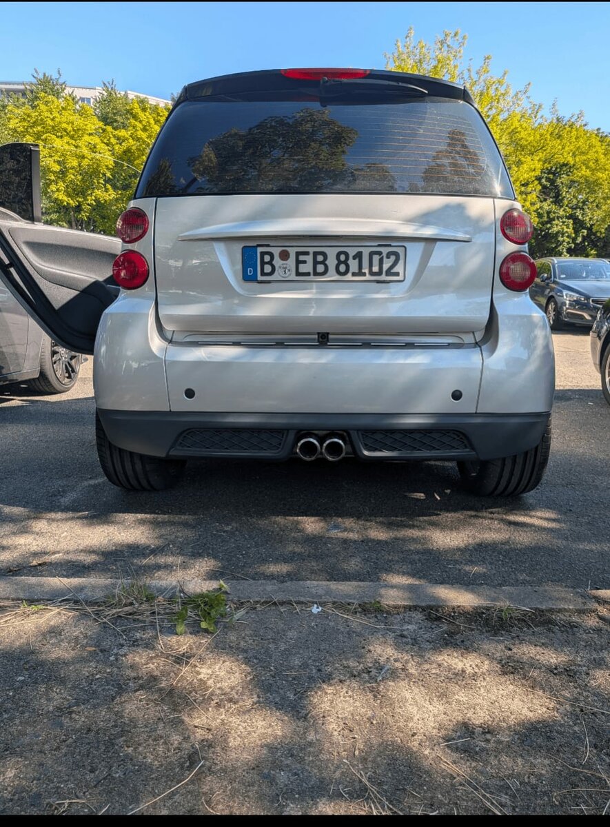

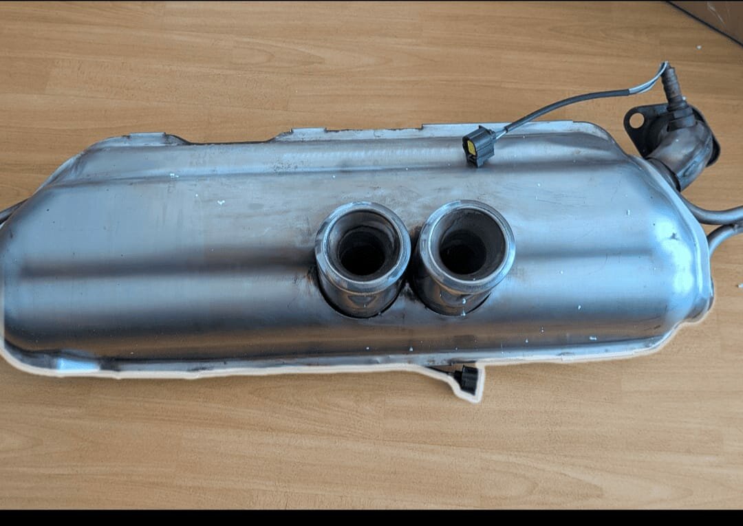

Ich habe den originalen Brabus-Auspuff vom Turbo gebraucht inklusive Lambdasonden bekommen. Ich finde, er ist in einem Top-Zustand, aber irgendwie wirkt er auf mich noch etwas leise. Die Schürze wird natürlich noch lackiert. Bin auch schon 150 km auf der Autobahn damit gefahren – zum Glück ohne Fehler.
Der sieht doch mehr als brauchbar aus! Was hast du dafür Löhnen müssen?
Bezüglich Fehlermeldungen, wenn er schon 150 Km ohne MKL gefahren ist, wird auch nichts kommen.
Und er wird noch lauter, mit der Zeit. Er klingt, besonders wenn er warm gelaufen ist, schön sonor und gut. Aber er wird keine Brülltüte werden, was auch gut ist, außer du stehst auf so was. Dann holst du dir beim nächsten Mal einen Ragazzon.

Ich habe den Auspuff jetzt für 568 € inklusive Versand geschossen – sogar mit Lambda-Sonden! Finde ich für den Zustand echt mega günstig und bin absolut zufrieden. Ein bisschen lauter kann er zwar schon noch werden, aber zu extrem muss es echt nicht sein
vor 13 Stunden schrieb Michel 0:
Da hast du alles richtig gemacht! Guter und preiswerter Kauf.
