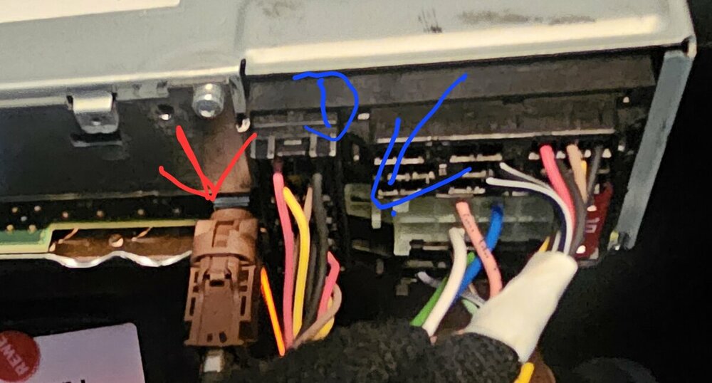

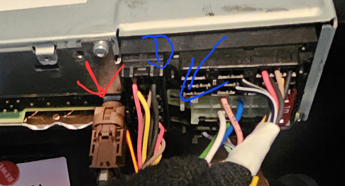

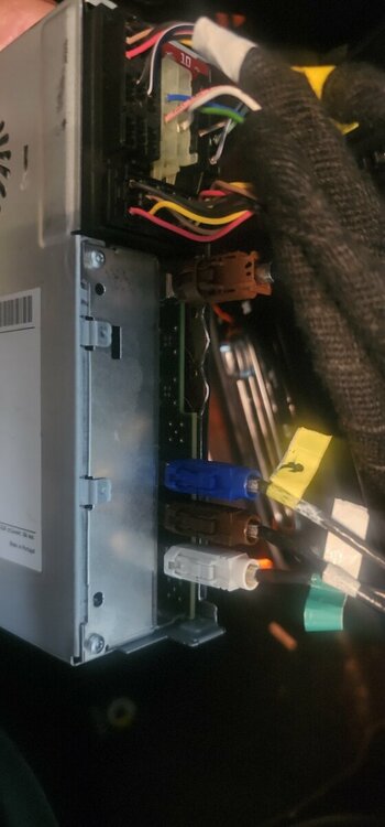

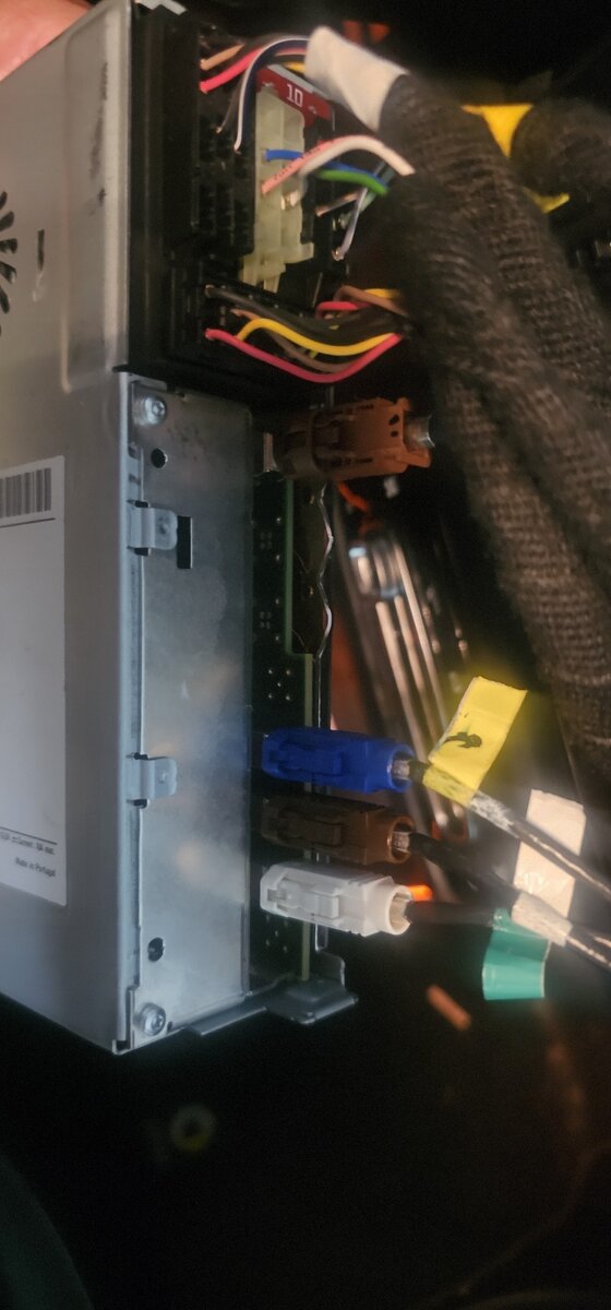

Habe das Radio jetzt ausgebaut, es befindet sich sogar wirklich noch eine 10A Sicherung auf der Rückseite, diese ist aber auch Inordnung. Habe jetzt den USB abgezogen, Radio bleibt dunkel. Werde es wohl mal aufmachen müssen.
Klingt nicht gut....
Klingt nach USB Buchse Kuzschluss und Radio getötet....
Hast du beide USB abgezogen ?  Oder sind unten beide auf eine Leitung gelegt ?
Du weißt ja sonst nicht welche Leitung von oben nach unten auf welche Buchse geht.
