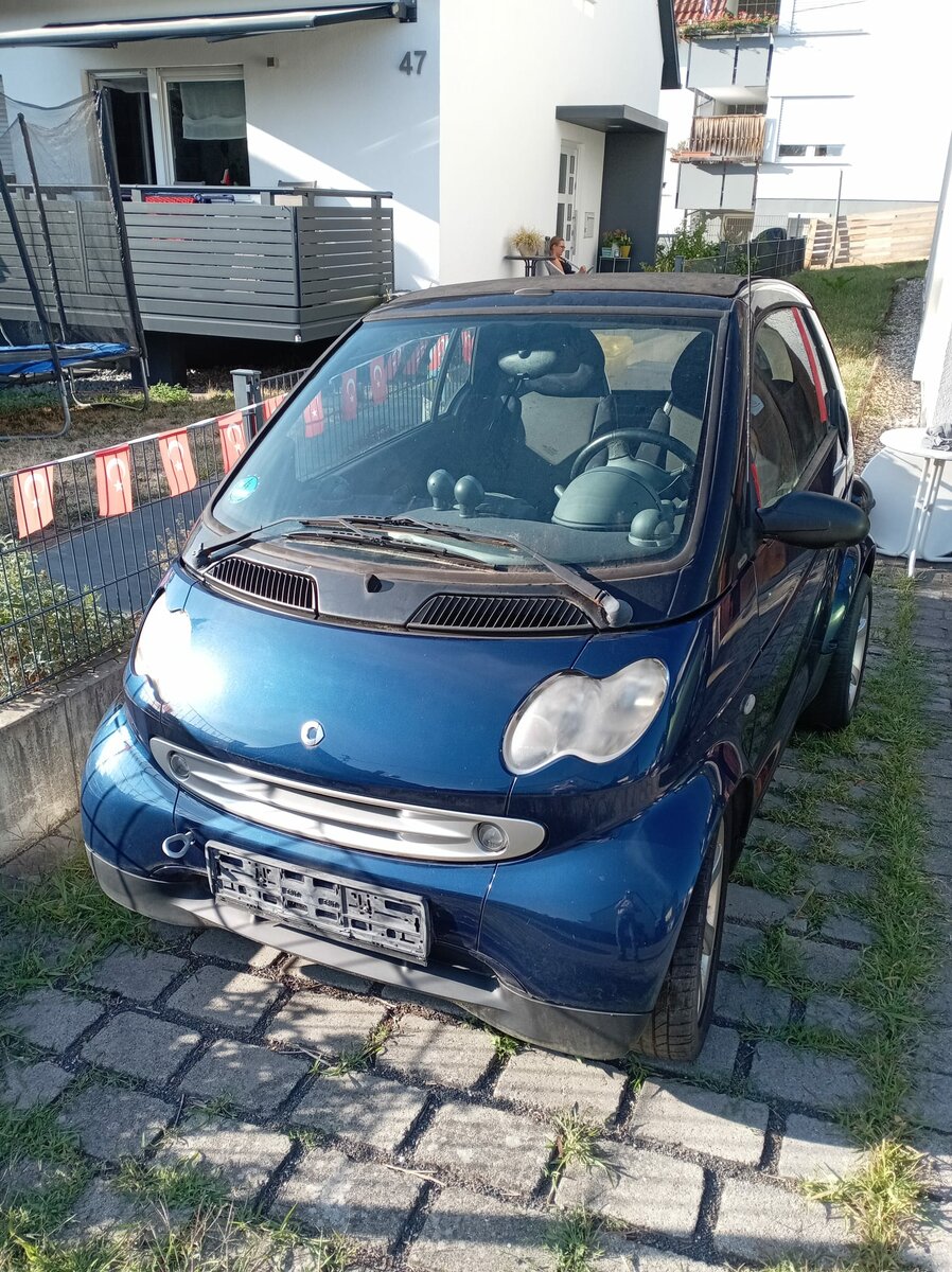

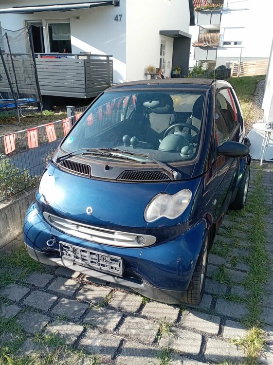

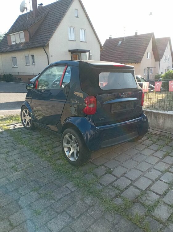

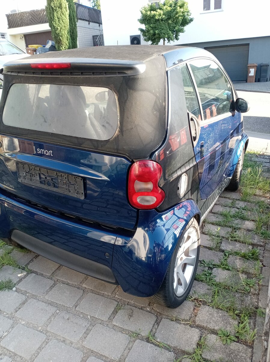

Hy zusammen, wo fange ich an?
“ Günther " war als Schlachtfest geplant. Dafür ist er aber zu gut.
IMG-20260725-WA0006.thumb.jpg.086012a386a0c3e585c4a854916e7d5c.jpgIMG-20260725-WA0007.thumb.jpg.f659257229231d110d3c5146eaf60316.jpgIMG-20260725-WA0005.thumb.jpg.27e0d920407a989c32e6f5ededf0290c.jpg
Das Auto wurde vor ca. 5 Jahren abgestellt weil irgendwo Diesel ausläuft.
Nun suche ich Tipps wie ich ihn wieder auf die Straße bekomme.
Gruß Zippo

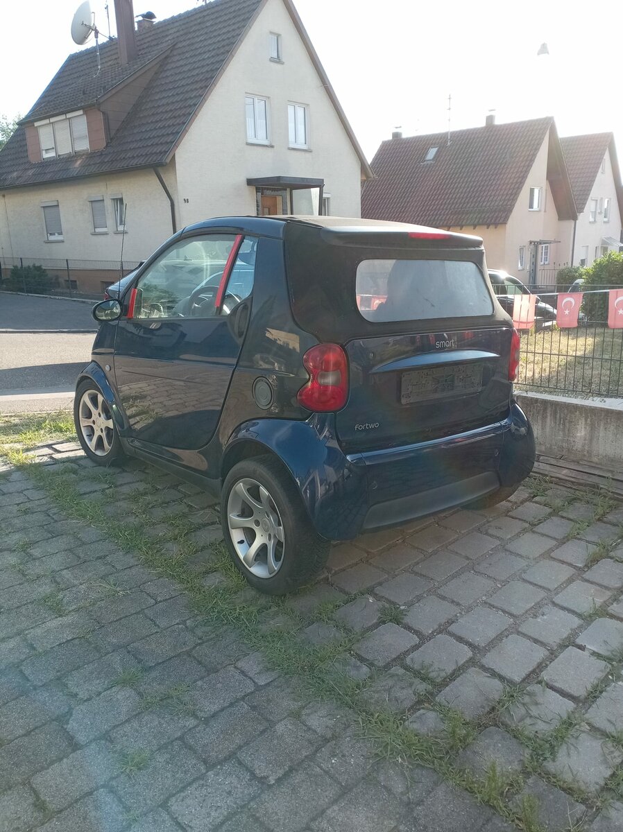

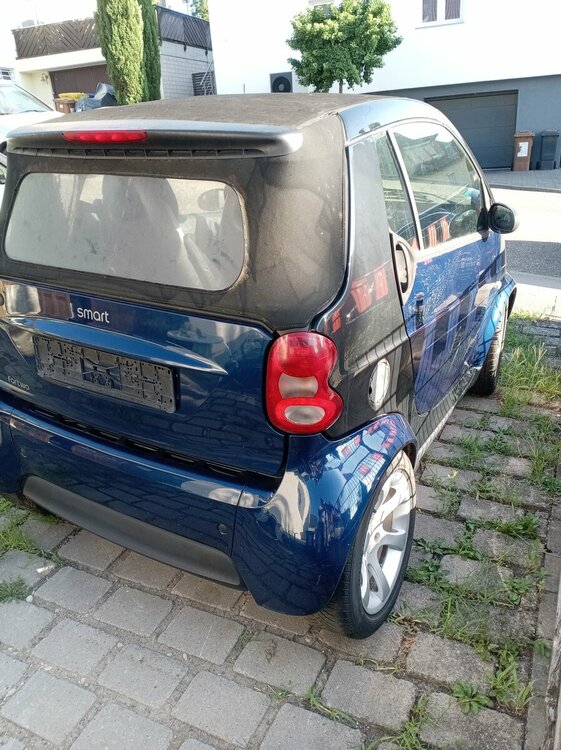

Hy zusammen,
Heute etwas mehr von "Günther"
und was ich mit ihm vorhabe.
Ich weiß das die Ausstattungslinie Pulse mit Klima ist.
2 Fahrwerksfedern sind gebrochen und er wurde vor ca. 5 Jahren abgestellt weil er wohl Diesel verloren haben soll?
Laufleistung 214tkm.
Ich fahre täglich über 50km zur Arbeit also min. 1000km im Monat, da würde sich ein kleiner Diesel sicher schnell bezahlt machen. Vor allem wenn ich den Verbrauch mit meinen Benzinern die 10-12l wollen vergleiche.
Mein Arbeitsweg hat viele starke Steigungen und da ich weiß wie zäh das mit beiden Benziner Smart ( 54/61ps) ist kommen Mir 40 PS doch sehr knapp vor.
Fismatec ist in meiner Nähe so das ich gerne auf 60ps chipen würde.
Inzwischen wurde mir auch eine Lederausstattung mit Sitzheizung angeboten die ich gerne verbauen würde. Liegen im Pulse schon die nötigen Kabel?
Dazu noch ein neues Spotfahrwerk und neue Bremsen so wie ein großer Kundendienst.
Kann jemand mir sagen was da von Eberspächer nachgerüstet wurde?
