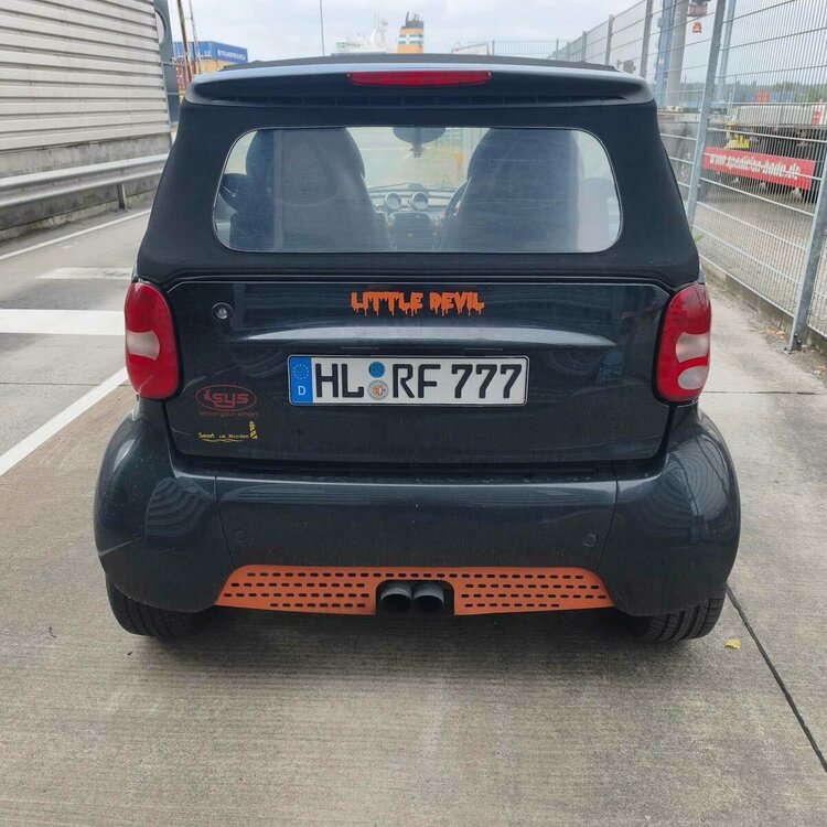

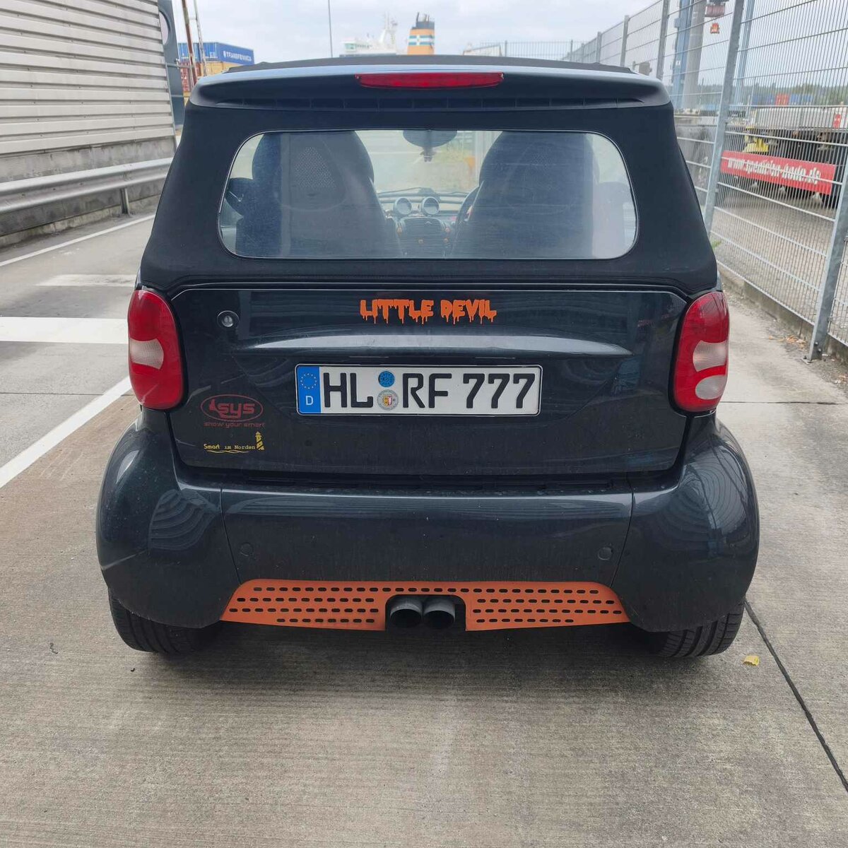

Ein Bild sagt mehr als tausend Worte. 😁
Ja ich weiß, ich muss Auto waschen. 🙈
vor 12 Stunden schrieb hedwig:
Ist das wirklich so hier in "unserem" Land nach den hiesigen Vorschriften (StVZO) zulässig ? (Die einzelne NEBELSCHLUßLEUCHTE auf der RECHTEN Fahrzeugseite (in Fahrtrichtung gesehen) ?
Er meinte wohl das andere Rechts 😁
