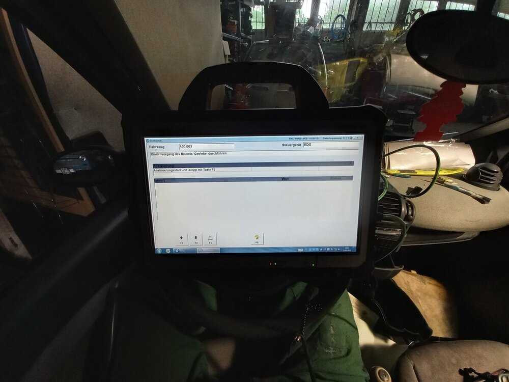

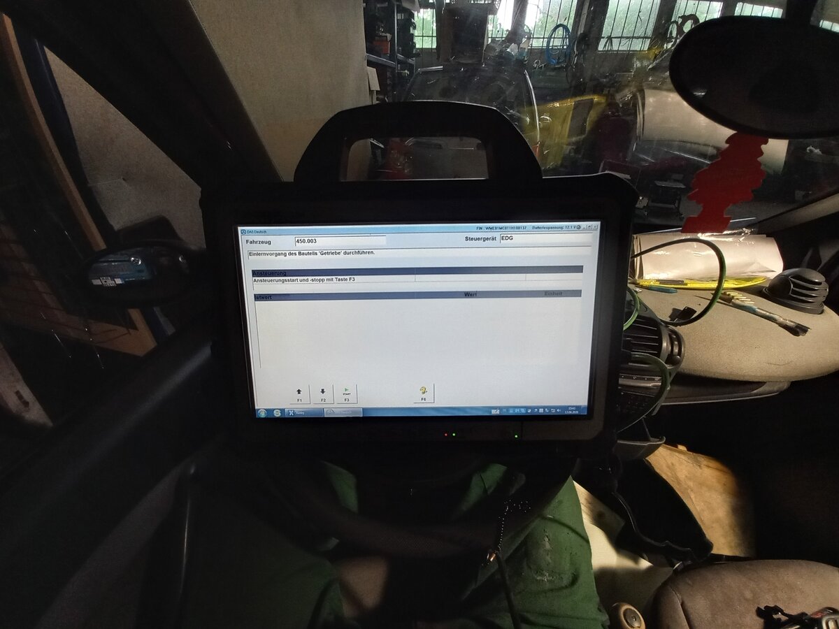

So...Aktuator abgebaut ohne das die Schrauben abgerissen sind👍
Mechanisch scheint er in Ordnung und Pfanne ist auch nicht rostig.
Was stell ich den morgen als erstes mit der SD an?
Ich hoffe mal ich komm der Ursache näher.Kabel und Stecker sehen in Ordnung aus.
Was wäre der nächste Schritt,?
DWS und Getriebestellmotor tauchen?

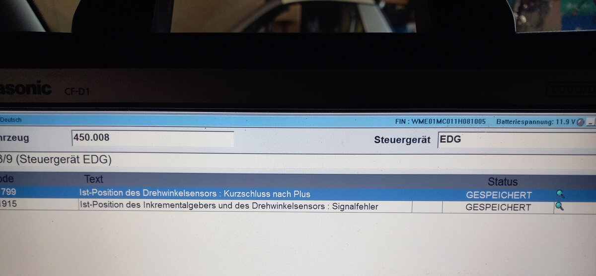

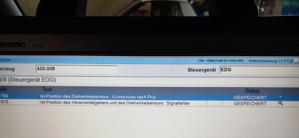

Mehr als 1 Fehler von Teilen, die am selben Kabelstrang hängen? Kurzschluß nach Plus? Ziemlich sicher ein Kurzschluß im Kabelbaum.
Tauchen🤣sollte die Lesebrille doch besser benutzen
Ja werd morgen nochmal genauer schauen.Kabelbaum und alle anderen Komponenten hab ich noch hier zu liegen.Nach der Adaption war der Fehlerspeicher leer aber nach wenigen Metern war der Fehler wieder da.
