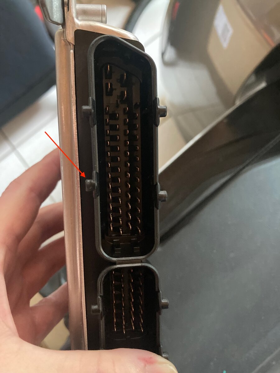

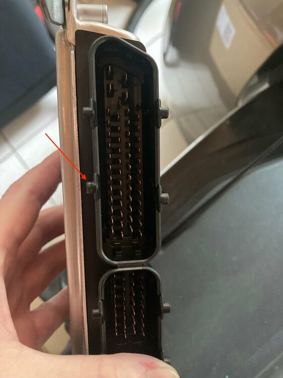

ich versuche seit einiger Zeit den Stecker des Motorsteuergerätes wieder anzubringen. Aber irgend etwas sperrt und ich komme nicht darauf was es sein könnte. Es ist der größere der beiden Stecker. Es scheint als würde irgend etwas sperren. Die Pins sind alle gerade.
Ich kann die Verriegelung nicht spannen. Irgend etwas wehrt sich.
Hat hier jemand einen Hinweis oder Trick für mich?

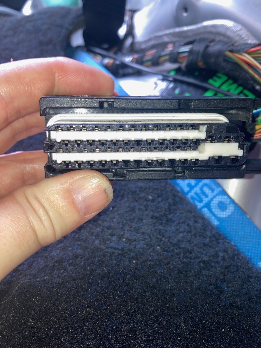

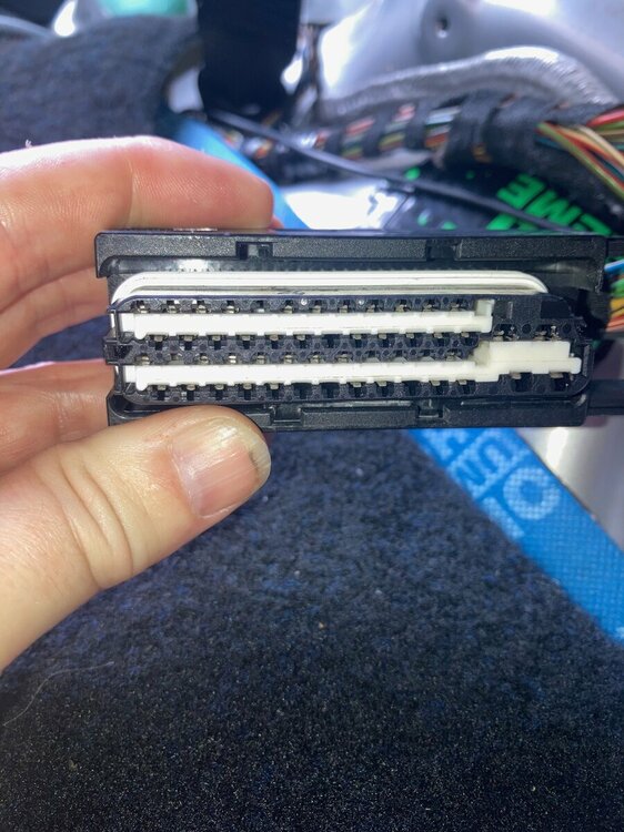

Irgendwie stehe ich auf dem Schlauch. Ich bekomme den Stecker einfach nicht mehr drauf und ich kann aber auch nicht entdecken was da hakt.
Die Pins sind alle gerade:

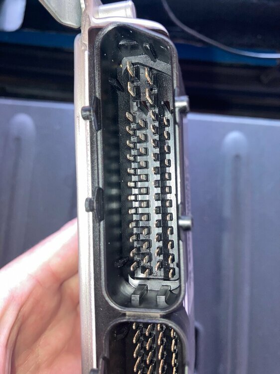

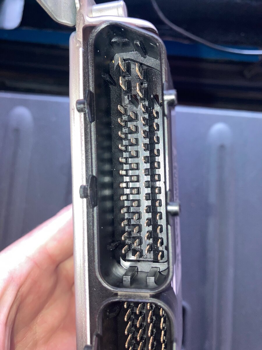

Die Gegenseite sieht eigentlich auch gut aus:

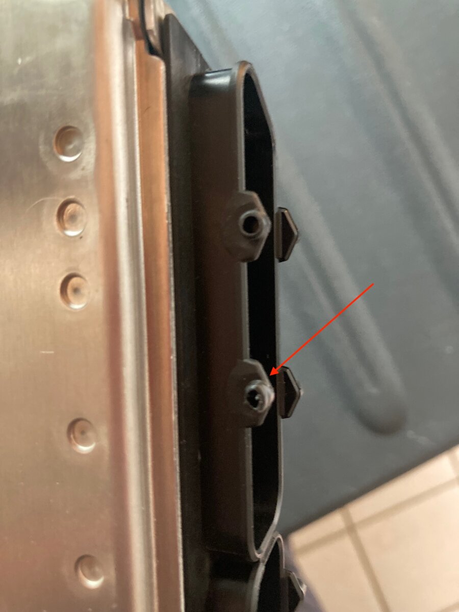

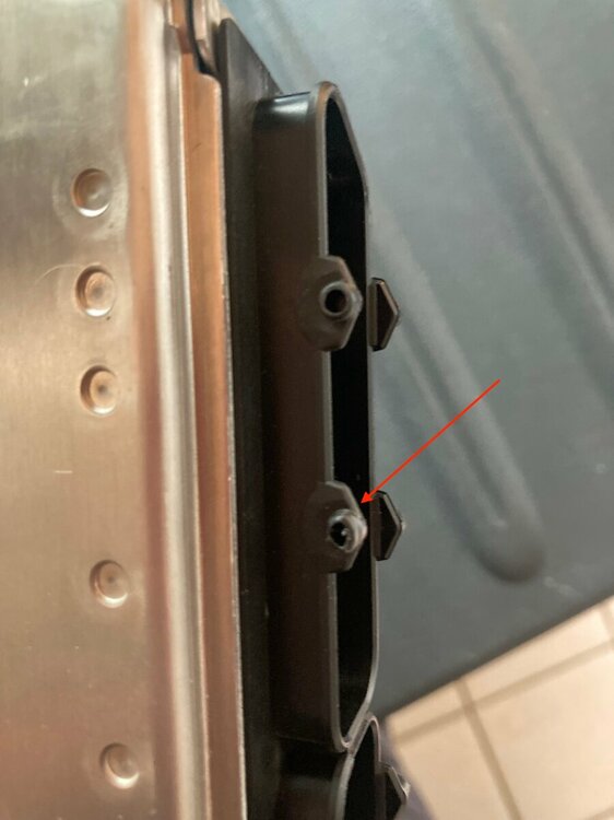

Dieser Verschlusspin wird beansprucht:
und beim Versuch den Verschluss zu schließen verbogen:
wenn ich den Pin vorsichtig wieder rund drücke bekomme ich den Stecker aber auch nicht fest.
Der Verschlussriegel läßt sich immer nur wenige mm bewegen und sperrt dann.

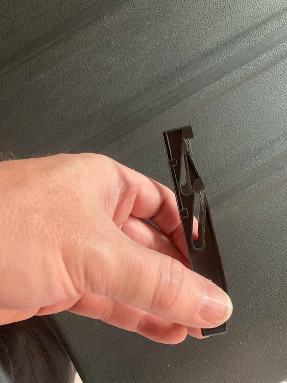

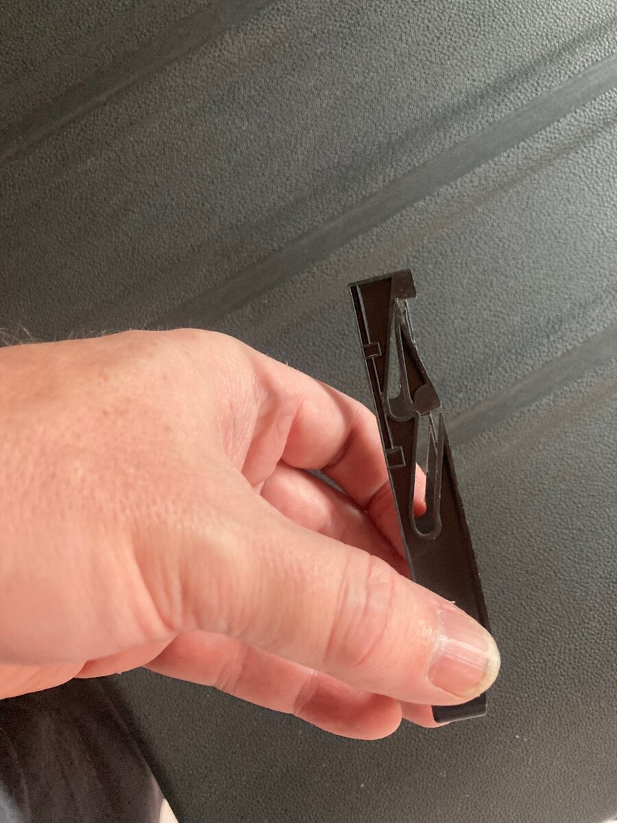

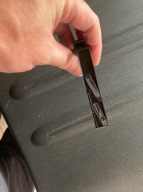

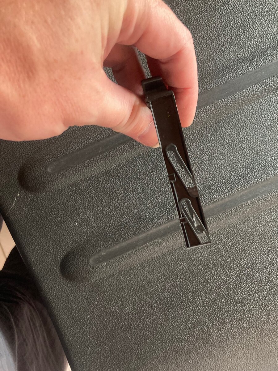

Habe den Fehler gefunden. Ich habe mir die Bilder noch einmal genau angeschaut und dabei ist mir aufgefallen, dass die Spuren am Verschlußpin auf der falschen Seite sind.  Letztlich habe ich es geschafft den Verschlussriegel zu demontieren. So soll er aussehen:
und so sah er von der anderen Seite aus:
Der Riegelmechanismus ist nur sehr schwach befestigt. Bei mir muss er sich beim Versuch zu schließen nach unten bewegt haben und danach hat er gesperrt. Ich konnte ihn einfach wieder nach oben bewegen. Jetzt ist der Stecker wieder drauf.
