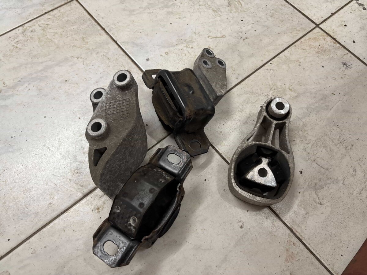

vor 3 Stunden schrieb yueci:
Darf ich fragen welches der drei Lager du gewechselt hast?
Habe alle drei gewechselt. Die Kollegen im Bild sind jetzt nicht kaputt, aber wenn man mit denen bisschen rumspielt merkt man, wie die wackeln und alles.

vor 6 Stunden schrieb DerGoldeneLabubu:
Hi @DerGoldeneLabubu
danke für die Antwort, i.d.R. reicht ein regelmäßiger Tausch der Drehmomentstütze aus, da diese die Hauptlast beim Kippen trägt, aber ab einem bestimmten Alter/Laufleistung machen die anderen Lager natürlich auch Sinn.
Meine Drehmomentstütze fahre ich mittlerweile in einer verstärkten Form (aufgrund von Leistungssteigerung) und die beiden Hauptlager liegen bereits zum Einbau bereit.
