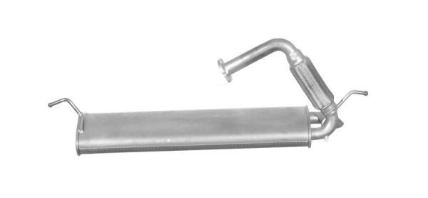

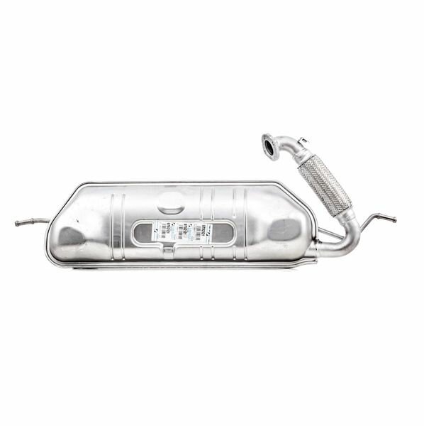

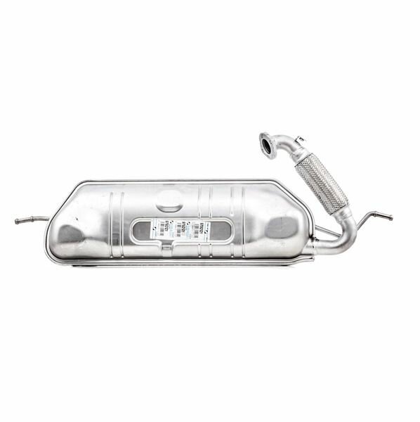

Ich habe bei Mercedes nachgefragt was für einen Auspuff ich brauche. Es ist diese Nummer: CA451 490 04 81. Kostet bei Mercedes 971 Euro.
Wenn ich die Nummer suche bekomme ich zwei Ausführungen:
1) So einen hatte ich mir für meinen letzten Smart (damals für wesentlich weniger Geld bei Mercedes) einmal gekauft. Scheint es aber nur noch selten zu geben.

2) Diese Ausführung. Die war an meinem Smart bereits verbaut als ich ihn gebraucht gekauft habe. Für diesen suche ich eine leisere Alternative.
Jetzt gibt es diese Auspuffe von verschiedenen Herstellern.
IMASAF
VEGAZ
ASSO
Hizawit
Gibt es Qualitätsunterschiede bei den Herstellern?
Welcher ist besonders empfehlenswert?
