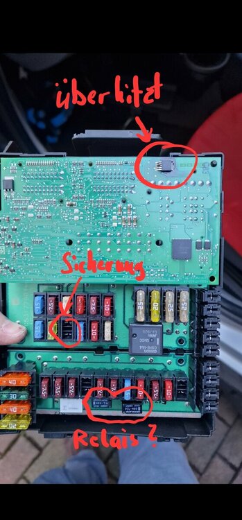

Ich habe bei meinem 451 332 das Problem, dass sobald ich nur die Sicherungen für den Klimakompressor einsetze, die Magnetspule angezogen wird. (Selbst bei ausgeschalteter Zündung)
Das SAM habe ich geöffnet und die vermeitlichen Relais gegmessen aber keine Auffälligkeiten entdeckt.
Habe inzwischen ein Nummern identisches SAM besorgt und dies testweise angeschlossen. Hiermit wird die Magnetkupplung nicht direkt angezogen.
Da dieses noch nicht codiert/geclont kann ich es leider nicht 1zu1 tauschen.
Sofern möglich, würde ich mein SAM gerne noch reparieren bevor ich mich auf die Suche mache jemanden zu finden, der es clonen kann.
Hätte da vielleicht noch jemand einen Tipp?

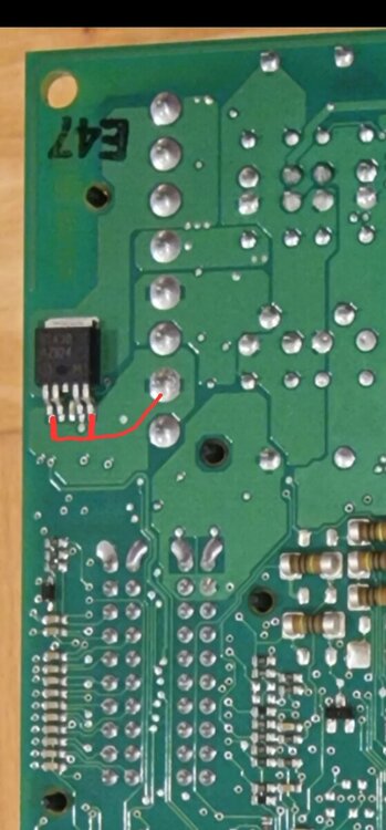

Eine Auffälligkeit hat das alte SAM noch.

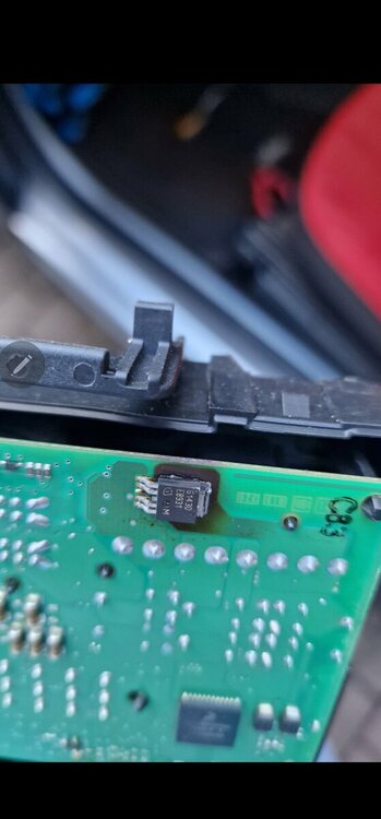

Ein Bauteil ist auf dem SAM scheint ein Hitzeproblem zu haben. Siehe Bild anbei

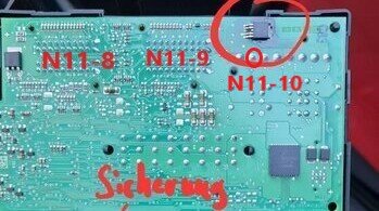

Der hitzegeschädigte Halbleiterbaustein auf Deinem Bild sieht aus wie ein Leistungstransistor, der könnte schon etwas mit dieser Malaise zu tun haben. Leider kann ich mit den aufgedruckten Bezeichnungen trotz Vergrößerung grade nix anfangen. 🥺
EDIT: Doch noch etwas gefunden, siehe diese Seite! 🙂
Zumindest stimmt der Hersteller Infineon und die Bauteilbezeichnung 6143D.
Und von den Werten könnte er durchaus hierfür in Frage kommen. 😉
Auch die örtliche Platzierung dieses Elektronikleistungsbausteins auf der Platine lässt Rückschlüsse darauf zu, daß dieser mit Deinem Magnetkupplungsproblem des Klimakompressors zu tun haben könnte.
Unten habe ich Dir Dein Bild ergänzt um die Steckerangaben auf der Rückseite dieser Platine nochmals beigefügt.
Der Leistungsbaustein sitzt genau auf Höhe des Steckers N11-10 und über den eingekreisten Pin 2 dieses Steckers wird der Klimakompressor angesteuert. Und der sitzt verdächtig nahe an diesem Baustein! 😉
Das ist aber jetzt reine Spekulation und bedarf noch einer Verifizierung! 😇
Leider gibt es über Steuergeräte und das SAM nämlich keine vernünftigen Unterlagen! 🙁
Auf dem benachbarten Pin 3 dieses Steckers liegt nämlich der Kühlerlüfter in der Front des Smarts und der muss ja auch angesteuert werden und besitzt kein Relais im SAM!
In diesem Beitrag wurde nämlich auch schon mal ohne Ergebnis trefflich darüber spekuliert, wie denn der Kühlerlüfter in der Front angesteuert wird und daß es über einen Halbleiterbaustein erfolgen muss.
Von daher könnte der auf dem Bild auch dafür vorgesehen sein.

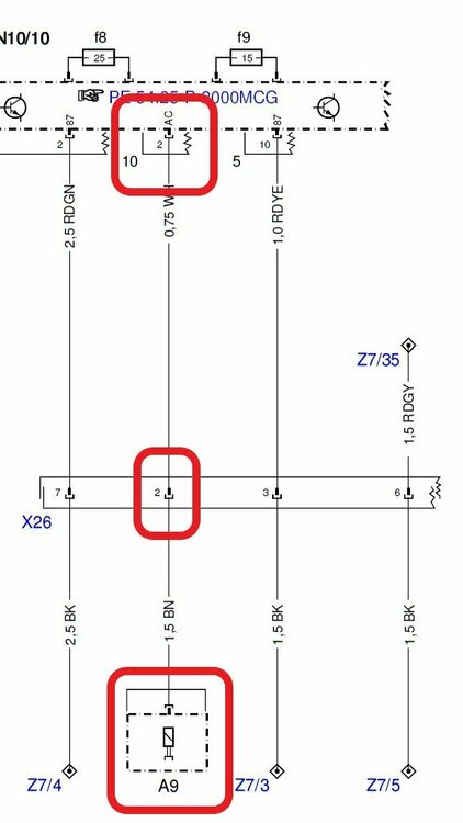

Habe noch etwas zum Thema Klimakompressor am 451er Smart bzw. dessen Ansteuerung gefunden! 🙂

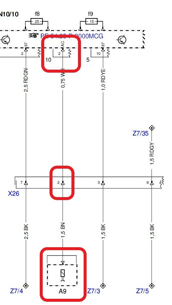

Unten das Schaltbild für die Ansteuerung des Kompressors.
Oben auf dem Bild ist das SAM N10/10 zu sehen, bei den Steckern steht immer die Nummer des Steckers links daneben, die 10 an dieser Stelle bedeutet N11-10, die Zahl  in dem kleinen Rechteck, das rechts gezackt ist, das ist die Pinnummer des Anschlusses in dem Stecker, in diesem Fall die 2 für den Stecker N11-10 Pin 2, das AC steht ja für AirCondition, also die Klimaanlage.

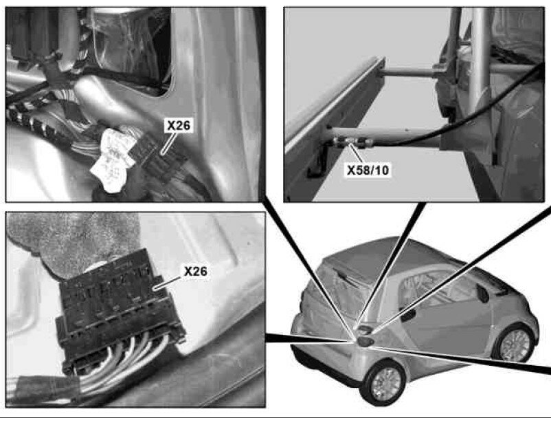

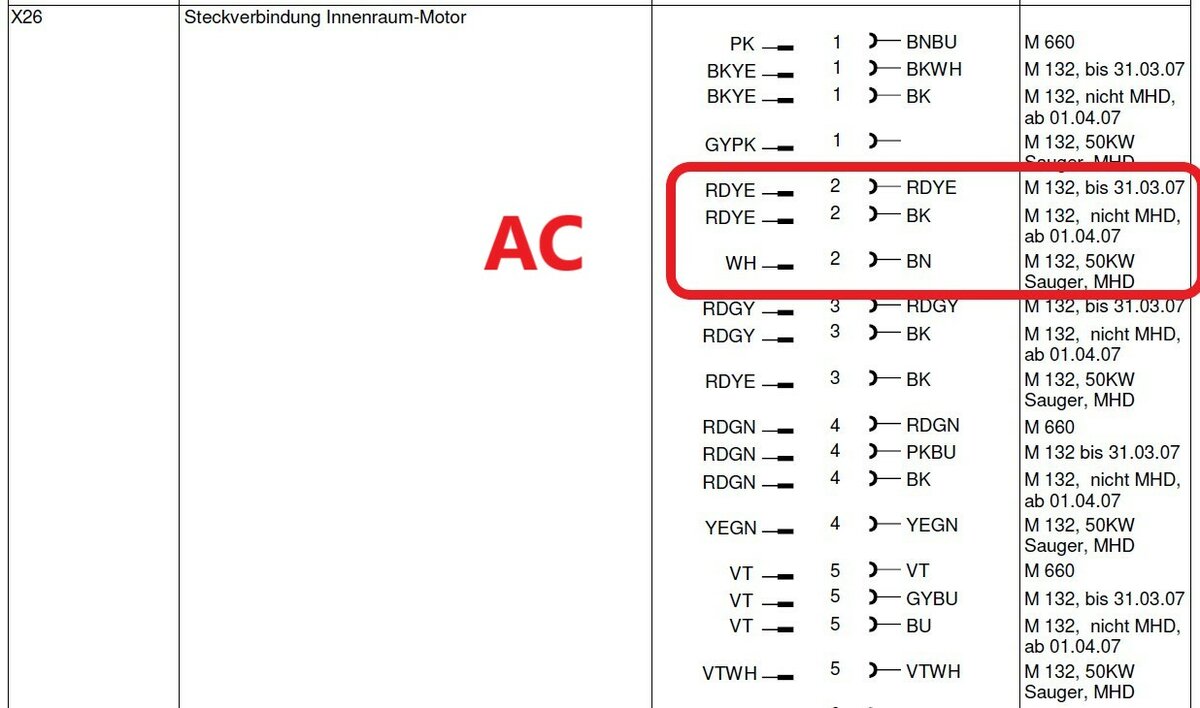

Von dort führt eine weisse Leitung 0,75 qmm, also nicht sonderlich dick, zu dem Stecker X26, dabei handelt es sich um einen Verbinder, der gemäß dem Bild noch im Innenraum/Kofferraum auf der rechten Seite irgendwo Richtung Motor zu finden sein müsste, siehe zweites Bild.
Der Benzinmotor müsste auf diesem Steckerbelegungsplan der M132 sein, siehe diese Seite! 🙂
In diesem Stecker ist es ebenfalls der Pin 2, von dort aus führt er dann als braune Leitung mit 1,5 qmm zum Klimakompressor A9 im Motorraum. 😉
 Die Kabelfarben sind aber jetzt gemäß dem Steckerbelegungsplan Bild 3 offenbar nicht unbedingt verbindlich und können je nach Modell und Baujahr evtl. auch differieren! ⚠️
Da für diese Ansteuerung wesentlich weniger Leistung benötigt wird als für den Lüfter in der Front, stellt sich für mich die Frage, ob der überhitzte Halbleitertreiberbaustein in Deinem SAM nicht doch eher für den Kühlerlüfter zuständig ist, der über den Pin 3 das Steckers N11-10 läuft.
Aber das kann man sich evtl. aus dem Leiterbahnverlauf dieser Platine im  SAM raus destillieren! 😉
Ein bisschen Rätsel wollte ich dann noch für Dich übrig lassen! 😇

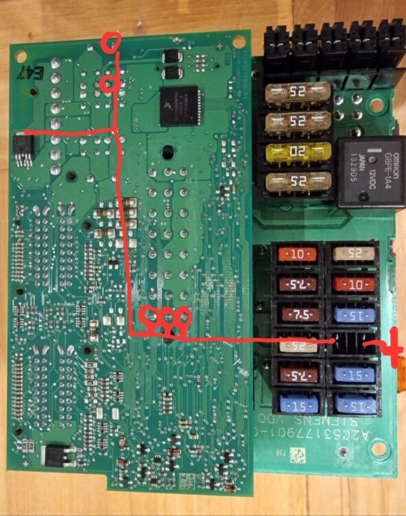

Ja klar, warum die 12V anliegen ist die Frage. Das es mit einem neuem Kompressor nicht weggeht war mir da schon bewusst. Der alte Kompressor war nur ohnehin defekt und musste ersetzt werden.

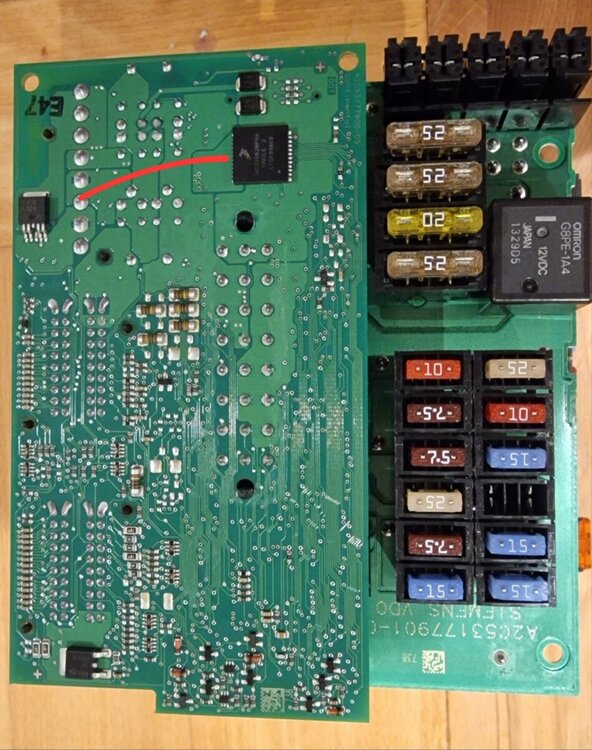

Ich habe mich eben an das Ersatz SAM gesetzt und gemessen.
Der Leistungstransistor ist wohl doch für den Klimakompressor.
Habe mal aufskizziert wo ich Durchgang messen konnte.
Ob es einen Versuch wert wäre den Transistor zu ersetzen?

Könntest Du bitte auch mal schauen, welche Verbindungen von dem Pin 3 für den Kühlerlüfter auf der Platine bestehen, denn das interessiert mich ebenfalls, wodurch der geschaltet wird.
Der müsste ja noch einen wesentlich größeren Leistungsbedarf haben als diese Magnetkupplung!
Danke! 🙂
EDIT! Sorry, das soll ja das oberste Bild offensichtlich symbolisieren. 😇
Dort kann ich die Bauteilbezeichnung trotz Vergrößerung des Bildes nicht ablesen.
Könntest Du diese bitte mal mitteilen oder ein Bild in Nahaufnahme machen.
Ein Bild zwischendrin wird in Deinem Posting nicht korrekt dargestellt, evtl. wäre es das gewesen. 🤔
Ich war nämlich von Beruf Elektroniker, KFZ Technik ist nur Hobby, daher interessiert mich das brennend! 😊
Ja, sorry eine Erläuterung der Bilder, dass ich hier Pin 3 ebenfalls verfolgt habe, hätte sicher nicht geschadet ;)
Hier die Nummer von dem Bauteil: MC33982BPNA.
Ich werde mal mein Glück probieren und den Transistor ersetzen und berichten.

Fun Fact: Wie hier vor einem Weilchen schon mal Thema war, es handelt sich nicht um einen Transistor, sondern um einen High-Side-Switch, eine integrierte Schaltung mit komplexem Innenleben. Das Teil enthält tatsächlich einen Leistungstransistor, nämlich einen N-Kanal MOSFET, und zusätzlich einen Spannungswandler (DCDC-Konverter), einen Gate-Treiber für den Mosfet, einen Pegelumsetzer für das digitale Ansteuersignal sowie Schutzschaltungen gegen Überstrom und Überhitzung. Es ist also viel mehr als nur ein Transistor. Der hier verwendete Typ war zu der Zeit als der Smart gebaut wurde sehr gängig und wurde im Automobilbereich viel eingesetzt, als moderne Alternative zu Relais.

Auf dieser Seite eine gute Beschreibung von det Dingens!
Darüber wird also der Kühlerlüfter gesteuert.
