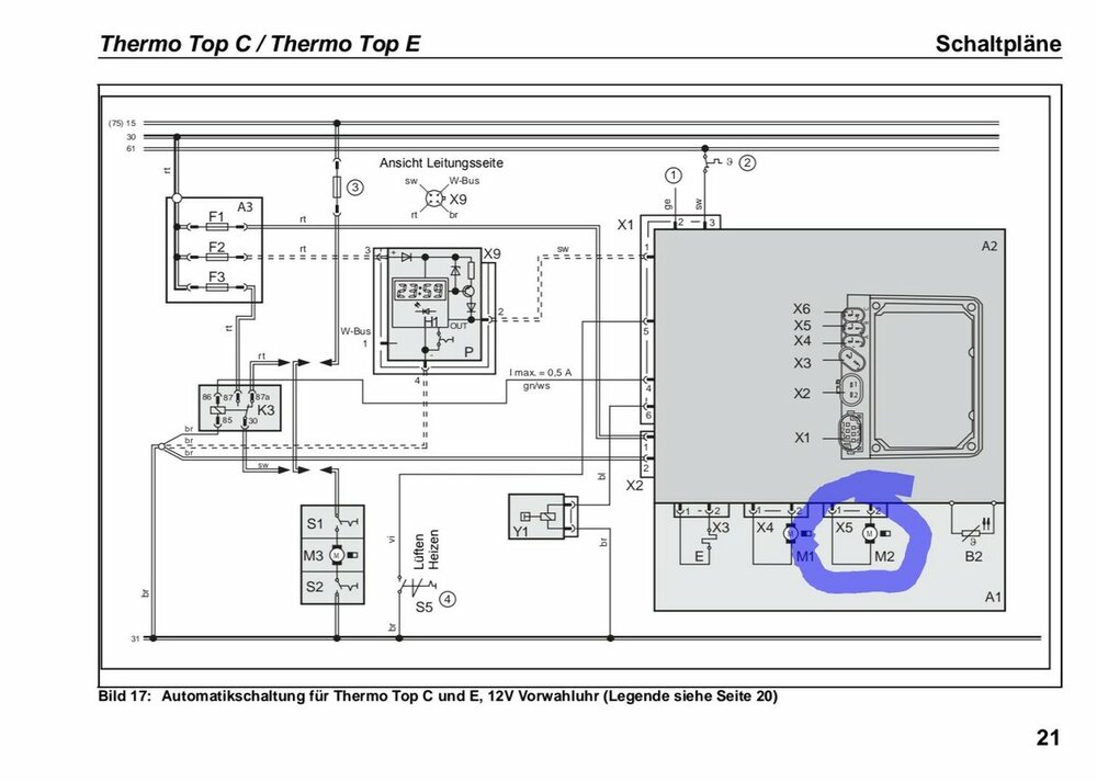

Ausserdem habe ich noch die webasto thermotop standheizung von anfang an drin... evtl die wasser förderpumpe?
Das habe ich jetzt schon vermutet. Die ist nämlich genau dort eingebaut. Und sie wird das Summen verursachen. Lüftung oder Kraftstoffpumpe oder Wasserpumpe oder sonstwas.
Ich habe die Pumpe entgegen der webasto Anleitung nicht permanent laufen lassen, sondern nur gesteuert vom Heizgerät. Ruhe im Karton.
Ich habe die nicht eingebaut, hat gleich MB nach dem Kauf und import aus österreich in DE gemacht.
Ich dachte eher, dass die pumpe lufen muss, da sonst das kühlwasser nicht richtig laufen würde im betrieb ohne eingeschalteter standheizung(?)
Wie hast du die pumpe verkabelt? An welche leitungen ist die angeschlossen?
Die Pumpe wurde direkt am Heizgerät angeschlossen, so wie es die nicht Auto spezifische Anleitung auch vorgibt. Sah darin keinen Sinn. In den anderen Autos war das normal, warum also nicht am Smart. Muß ich raussuchen oder du Googlest nach der einfachen Anleitung zu deinem Modell. Bei mir ist das eine Thermo Top E.
Habe es hier gefunden, Danke
Am 20.10.2009 um 23:22 schrieb Pruefer:
Wasserumwälzpumpe muss wohl direkt an das Heizgerät A1 and die X5 Buchse angeschlossen werden.
Weist du noch wie das bewerkstelligt wird?
Ich meine braucht man da irgendeinen speziellen webasto stecker für die X5 buchse die an dem Heizgerät dran ist die man oben darüber sieht?
X4 und X6 sehen ja genauso aus.
EDIT: Sorry für das kurze entgleisen des Themas 😁
bearbeitet von Broxin
Reparatursätze für die Stecker liefert dir sicher webasto oder eBay. Ist ein wasserdichter Stecker, mußt du bestellen...
