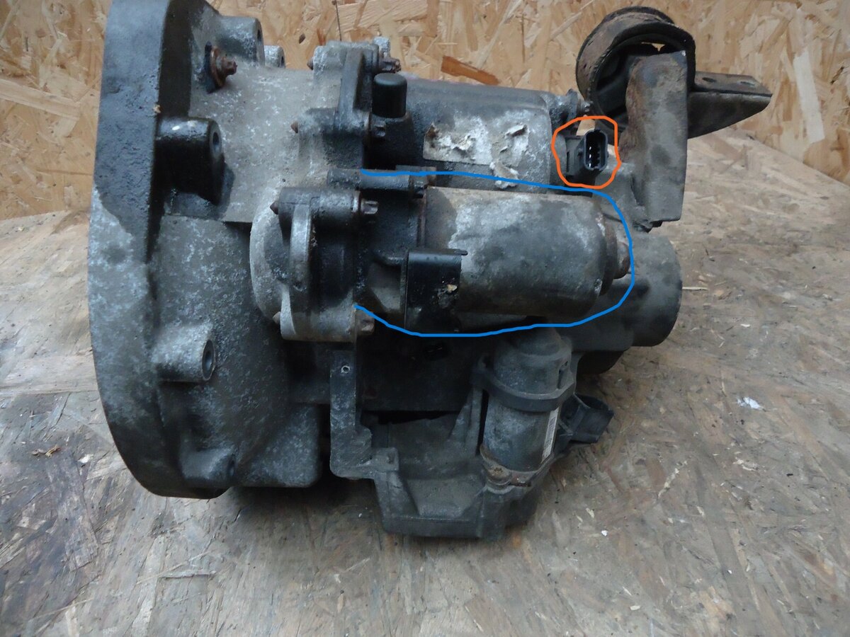

Unter dem Getriebemotor sitzt der Aktuator wenn ich das richtig sehe ?
Bernd
vor 4 Stunden schrieb Herry60:
Ja . Allerdings kommt man an den Stecker vom Getriebestellmotor nicht so gut ran,
wie man anhand des Bildes denken könnte, sondern man muß wohl durch die Luftführung
des Ladeluftkühlers durchgreifen-aber so ganz weiß ich das auch nicht mehr.
Und hilfreich ist auch, die Entriegelung der Stecker vorher zu kennen, nicht das da noch etwas kaputtgeht.
