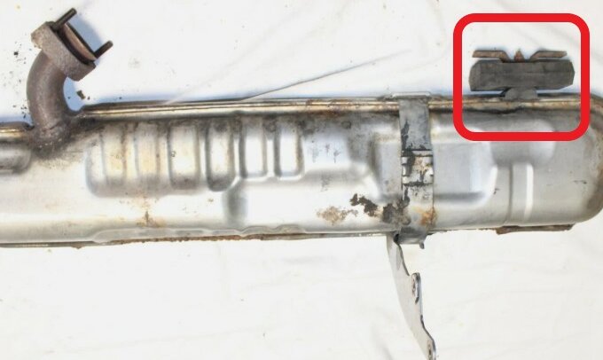

Erinnert mich entfernt daran, daß der Auspuff mal wegen unzureichender Befestigung (sind ja nur 4 Schrauben) oder Ausrichtung zu nah an irgendwelchen metallischen Teilen war und bei bestimmten Drehzahlen dagegen klapperte (z.B. Motorlager rechts oder auch Crash-Box / dieses Teil aus Aluminium).
Auch hatte ich schon mal ein leicht gelöstes Tilgergewicht (ist mit selbstsichernder Mutter M6 befestigt). Das Tilgergewicht fliegt nicht gleich davon, aber zum "Klappern" hat es gereicht. /war auch an einem 2006er 450er cdi (der mit dem "kurzem" Getriebe).
(Nur so als "Ideen", ich kann auch völlig daneben liegen.....).

vor 13 Minuten schrieb hedwig:
Als Tilgergewicht wird das Dingens in dem rotem Rahmen auf dem Bild bezeichnet, das als Schwingungtilger fungiert! 😉

@hedwigVielen Dank für deine Anregungen! Werde ich morgen definitiv überprüfen, da ich die Punkte bisher außen vor gelassen habe.
Werde danach berichten, wäre wirklich Interessant den Ursprung des Problems zu finden, da gerade bei solch einem drehzahlabhängingen Problem, die Fehlersuche (für mich) etwas schwieriger ist!

So Servus zusammen, habe wohl gute Nachrichten!
Erstmal danke für eure Anregungen, habe mir vorhin die Zeit genommen den Schwingungstilger ausfindig zu machen und siehe da, die Mutter (SW10) war tatsächlich etwas lose, habe sie etwas nachgezogen.
Und siehe da, bei der Probefahrt hat nichts mehr geklappert!!
Vorallem ein riesen Dank an @hedwigfür den perfekten Lösungsvoschlag 🙂
