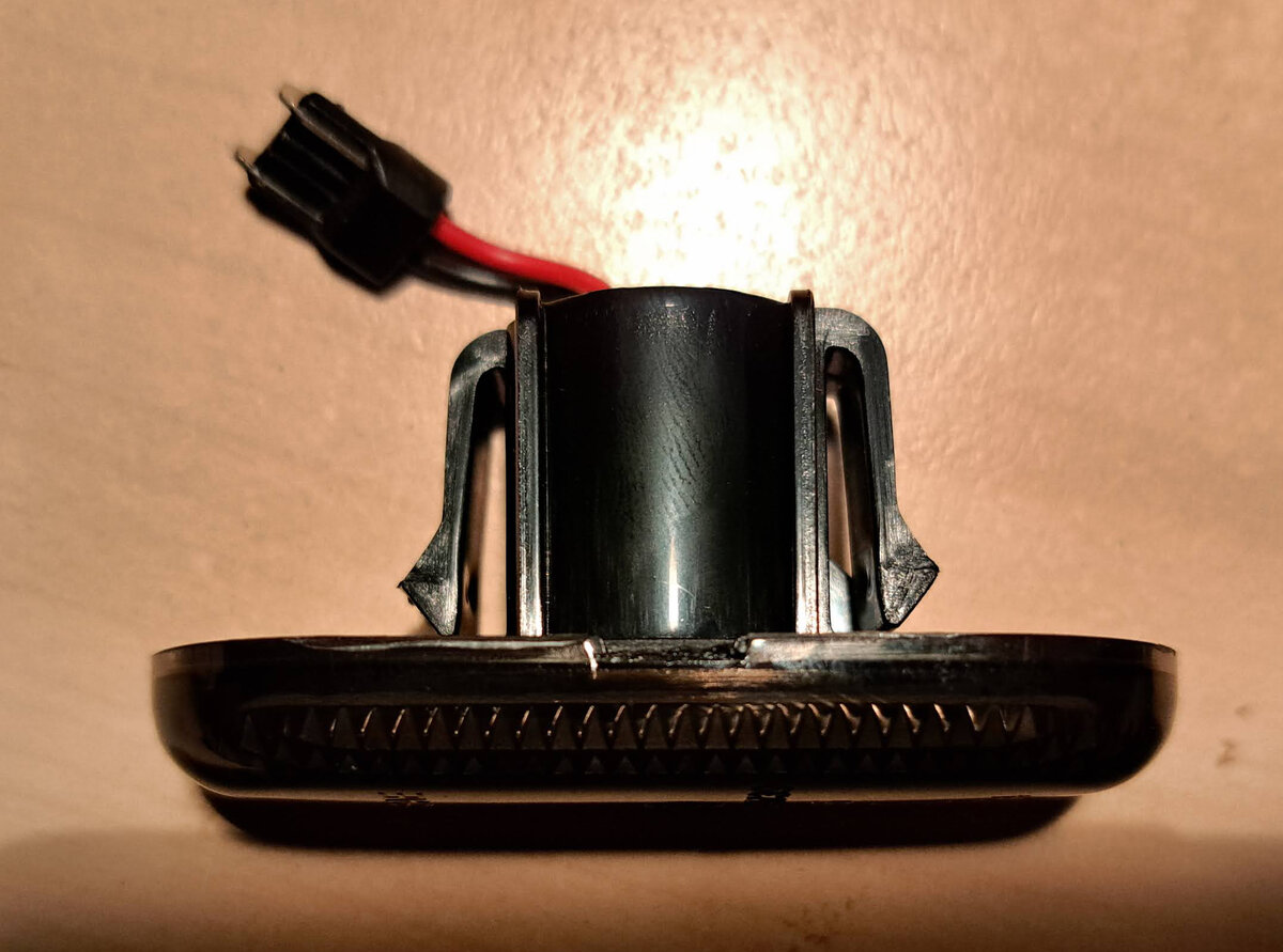

Danke erstmal,
Hab ihn nochmal selbst fotografiert, sieht für mich etwas anders aus, bin aber auch ein Technikdepp.
bearbeitet von Der Schwede
vor 1 Stunde schrieb MBNalbach:
Der Anschluss da auf dem Bild entspricht dem Sockel einer W5W Glassockel Lampe. Die sind in den Seitenblinkern nahezu aller Kfz der letzten 20 Jahre verbaut. Es wird passen.
Dem ist nichts hinzuzufügen. Auch das auf dem letzten Foto ist ein w5w Sockel welcher hier als "Stecker" ausgeführt ist.

Hebeln auf keinen Fall , Schieben und dann den in Schieberichtung hinteren Teil herausziehen.
War das mit dem Schieben nicht bei den älteren Modellen?
Das sieht mir nicht nach Schieben aus.
Doch, schieben geht. Ev. mit kleinem Schraubendreher bei dem anderen Nippel nach helfen.

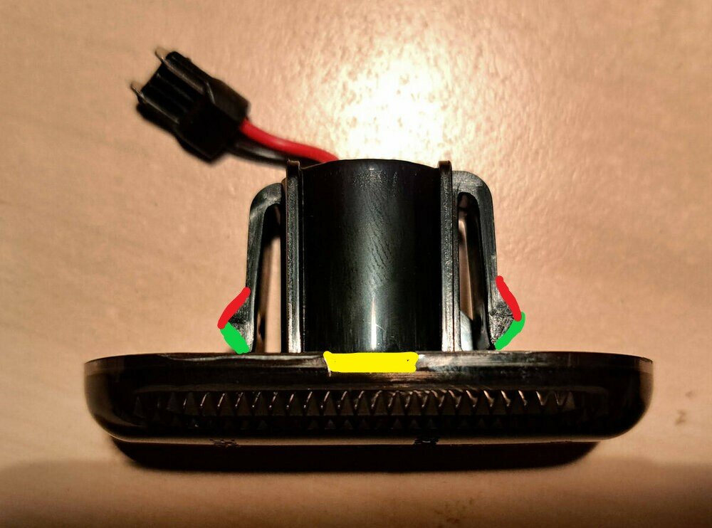

Auf Deinem Bild sieht man ja mittig eine Aussparung, in die mit einem flachen Schraubendreher angesetzt werden kann.
Die beiden federnden Plastikzungen werden beim vorsichtigen raushebeln vom Panel zusammen gedrückt.
Darum sind die Enden der beiden Plastikzungen konisch geformt, damit sie zusammen gedrückt werden.

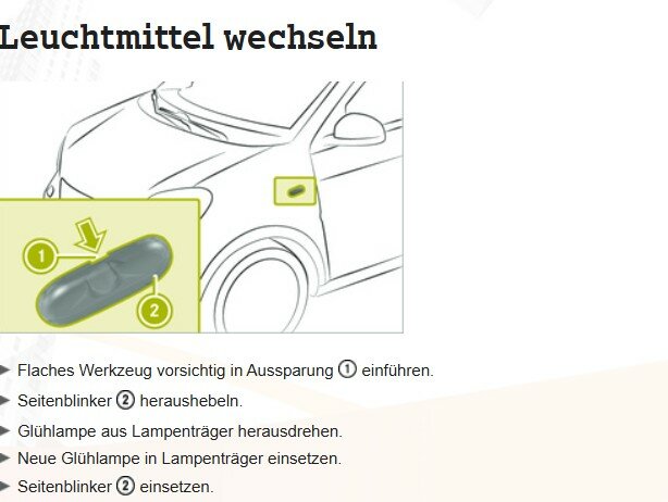

Zu diesem Thema steht in der Online Bedienungsanleitung:

Beim 450er Smart ist die bewegliche Halterungszunge nur auf einer Seite, man muß quasi in eine Richtung gegen die federnde Zunge schieben, dann wird die andere Seite frei und man kann ihn ausfädeln.
Hier in diesem Fall sind aber beide Zungen federnd und konisch geformt, damit er seitlich raus gehebelt werden kann. Genau so ist es auch vorgesehen. 🙂
Durch die konisch geformten Zungen werden diese automatisch durch das Panel bzw. den Ausschnitt des Panels zusammen gedrückt, wenn seitlich gehebelt wird.
Ich habe das obige Bild mal ein bißchen modifiziert, das gelbe ist die Aussparung, in der man mit dem Schraubendreher vorsichtig ansetzt.
Die rote Flanke der konischen, federnden Zungen ist die, die beim Einschieben des Seitenblinkers in das Panel dafür sorgen, daß sie zusammen gedrückt werden. Bei korrektem Sitz werden sie dann wieder durch die federnde Spannung der Zungen auseinander gedrückt und an ihrem Platz fixiert.
Die gründe Flanke ist die, welche die Zungen dann beim raus hebeln zusammen drückt, damit der Seitenblinker aus dem Panel entnommen werden kann.
Die gründe Flanke
Die grüne ist natürlich gemeint! 🙂
