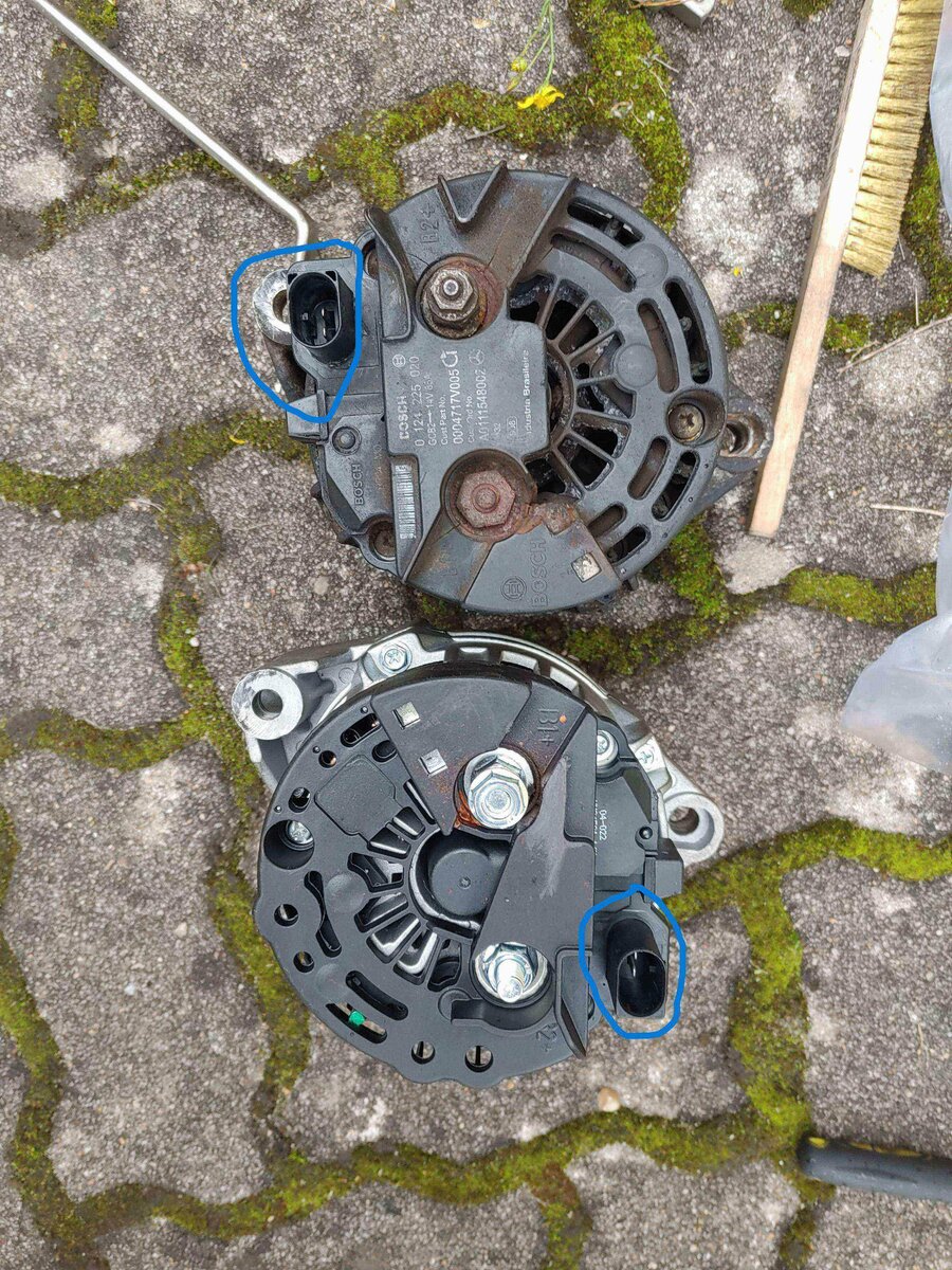

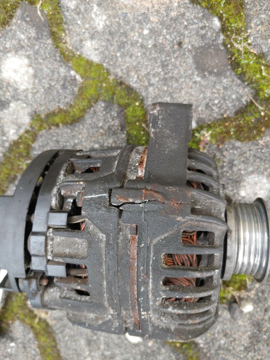

Das mit der "LiMa festkorrodiert" war bei mir schon zwei mal der Fall, nach einer gewissen Standzeit ohne Bewegung, wobei beide Male die Lichtmaschine getauscht werden musste, da sie nicht mehr gangbar gemacht werden konnte (Der Alurahmen der Lichtmaschine flockt sowas von aus, dass er die ganze Lichtmaschine blockiert.
Kann man das irgendwie verhindern durch MODIFIKATION / KONSTRUKTIONSFEHLERBEHEBUNG?
So weit ich weiß, ist der Smart das einzige Auto, bei dem das regelmäßig der Fall ist.
bearbeitet von Broxin
vor 19 Minuten schrieb Broxin:
Das liegt weniger an dem Gehäuserahmen, sondern an den Eisenteilen in der Lichtmaschine am Rotor und Stator!
Das Gehäuse ist meines Wissens auch kein Aluminium, sondern Zinkdruckguss.
Diese Innereien rosten nämlich, bedingt durch die trotz Abschirmungsversuchen schlecht gegen Spritzwasser geschützte Einbaulage der LiMa relativ kräftig vor sich hin. Durch die Tatsache, daß der Luftspalt zwischen Rotor und Stator relativ klein ist, um den Wirkungsgrad der LiMa hoch zu halten, fallen dort Rostbröckchen in diesen Spalt und blockieren dadurch die LiMa.
Ich hatte schon welche, da genügte ein kleiner Ruck, um die LiMa wieder gangbar zu haben. Da hat man genau gemerkt, daß da nur Brocken in diesen Luftspalt rein gefallen sind, die dann am freien Drehen gehindert haben.
Wenn man den Motor regelmäßig laufen lässt, auch in längeren Standzeiten, dann passiert so etwas eher selten.

vor 3 Stunden schrieb Broxin:
Wurde das überhaupt ernsthaft probiert? Also mit Ringschlüssel an der Mutter der Riemenscheibe? Oder hat das nur irgendeine Werkstatt behauptet? Das erste Mal nach 24 Jahren mag ich das noch glauben, bei einer Lima die erst wenige Jahre alt ist glaube ich es aber nicht.
Ich flute seit einiger Zeit alle Limas mit WD40. Langzeiterfahrung steht noch aus. Habe aber schon den Eindruck, daß die Rotoren dadurch nicht so schnell festgehen.
Das mag sein, normal ist das aber nicht. Normal ist, daß der Rotor mit dem Schraubenschlüssel siebenunddrölfzig mal schwergängig und quietschend rundrum gedreht werden muß, bis er dann endlich leichtgängiger wird. Da konnte ich schon drehen bis mir fast der Arm abgefallen ist. Das sind dann bestimmt nicht nur ein paar Bröckchen, das ist vollflächige Verrostung. Und da ich mehrere Smarts mit 24 Jahre alter Lima habe die immer wieder längere Zeit stehen kann ich davon ein Lied singen.
vor 2 Stunden schrieb Rollerfahrer:
Irgendwann wird die Lichtmaschine dann durch den Rost von innen gesprengt.
So isses. Und spätestens dann ist Feierabend mit Überholung.
