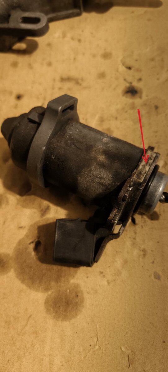

vor 6 Stunden schrieb Misterx31:
dann den Motor vom Aktuator abgebaut und an mein Labornetzteil 12 V gehangen

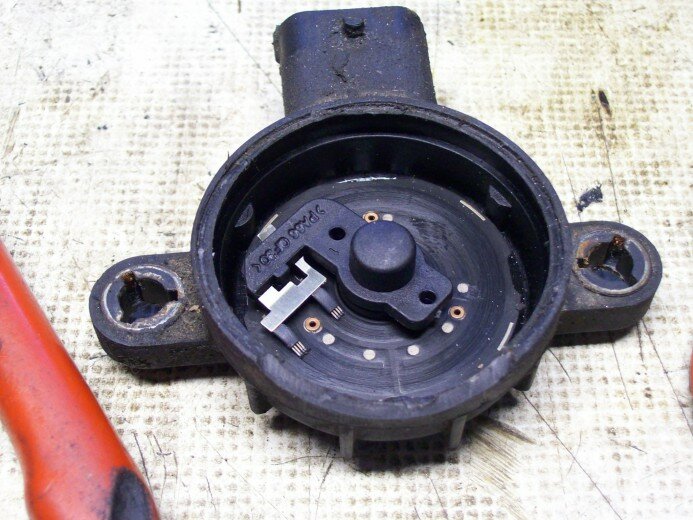

ich glaub der arbeitet nicht mit 12v. Du darfst an dem Teil nicht rumschrauben. Der innere Zahnzranz mit der Spindel ist von Werk aus gefettet. Das reicht auch für ein Aktuartorleben. Event. kannst du dasmit dein neuen in 6 Jahren machen. Also da mal nachfetten.
Am Motor ist unten ein Kunststoffring ...hier ist der Hallgeber integriert. Der geht meist defekt.

vor 7 Stunden schrieb Misterx31:
Zu allem Über hab ich dann auch noch eine kleine Beschädigung am Kunststoffzahnrad entdeckt...
das war dann auch der defekt. Das Kunststoffzahnrad muss einwandfrei sein.
