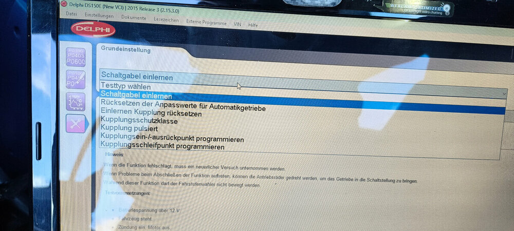

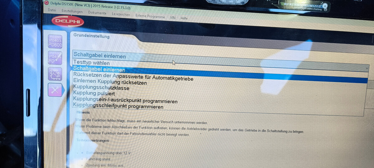

Hab jetzt nochmal versucht mit dem Delphi die Grundeinstellungen.....
Schaltgabel einlernen : hörbar im Getriebe ---> mehrfaches "klacken"----> keine Fehlermeldung---> OK
Kupplung pulsieren : hörbares leichtes "klicken" aus Richtung Kupplung ---> keine Fehlermeldung---> OK
Kupplungsein-/-ausrückpunkt programmieren : Ausnahmefehler: 56 CMD.........😭
Sonst habe ich nichts in dem Menü gelöscht oder probiert da ich weiß, dass es bei "Kupplungsschleifpunkt programmieren" auch wieder einen Fehler gibt....
