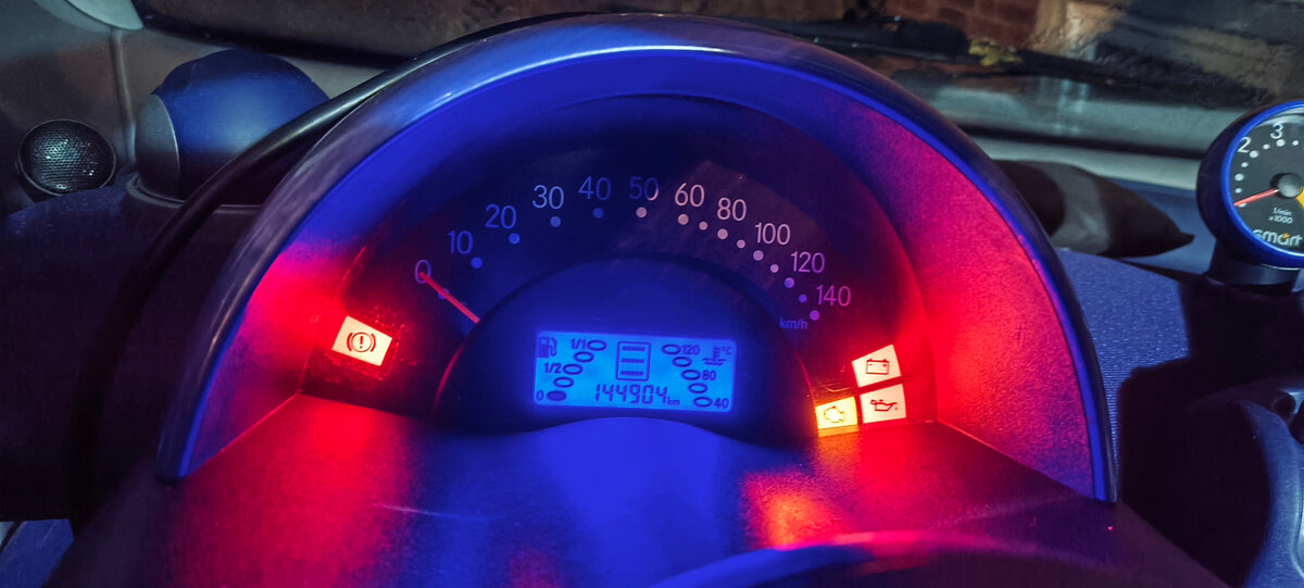

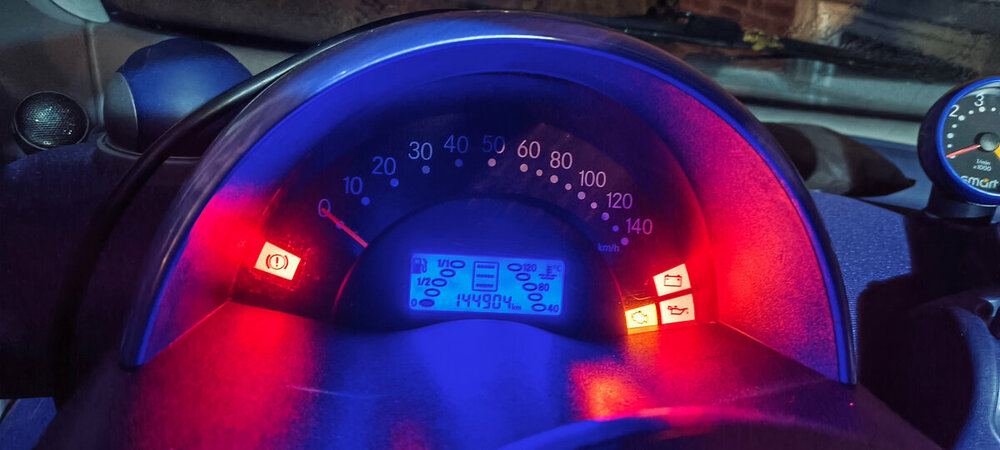

Ps: letzter Stand der Dinge, 3 Balken im Display und der Motor startet garnicht mehr 😭
Ich will mich nochmal ausgiebig mit eventuellen Scheuerstellen/Wackelkontakten im Kabelbaum beschäftigen, vielleicht ist da ja der Wurm drin ?....was dann noch bleibt sind : Bremslichtschalter, Getriebedrehzahlsensor und Drehwinkelsensor ???
....bin langsam am Verzweifeln...🥵

vor 10 Minuten schrieb Misterx31:
Spielt fürs Starten beides keine Rolle. Bremse wird nicht betätigt, Getriebe dreht nicht weil ausgekuppelt.
vor 12 Minuten schrieb Misterx31:
3 Balken im Display
Na endlich. Wurde auch Zeit. 😂
Fehlerspeicher löschen, neu probieren, wieder auslesen. Was steht drin?
