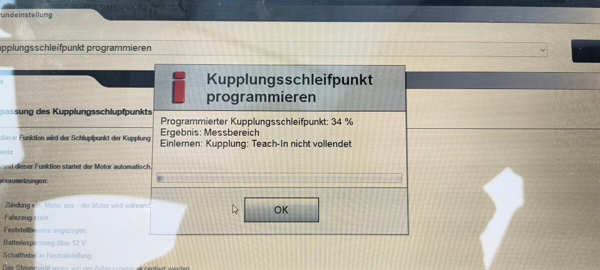

Misterx31 Geschrieben am 13. November 2025 Hoffe es kann mir jemand von den Profis unter euch helfen. Bei meiner letzten Fahrt mit meinem Smart 450 Pasion/Bj.2000/ca. 144000 KM auf dem Tacho/Benziner mit 40KW ist mir folgendes passiert...fahre an und nach ca. 3-5 Metern ruckte es iw. im Antrieb, danach schaltete er ganz normal hoch im Automodus. Nächste Ampel das Gleiche....allerdings gings ein bisschen bergauf und er hatte dann beim Hochschalten wie eine Gedenkminute...schaltete dann aber...an der nächsten Ampel ging kein Gang mehr rein---> Game Over....abschleppen lassen...dache es könnte die Kupplung oder der Aktuator sein.Zu Hause das Delphi 130E drangehangen, Aktuator überprüft und nochmal nachgestellt und danach versucht Kupplungsschleifpunkt zu programmieren. Fehlermeldung siehe Anhang. Bei der Laufleistung habe ich dann eine neue Kupplung von Sachs (wie Orginal) bestellt und in der Zwischenzeit ALLES gereinigt und geschmiert. Kupplung, Ausrücklager und Simmerringe neu verbaut. Alle Kontakte an den Steckern gereinigt (auch Massekontakt) und Kabelbaum auf Knick-und Scheuerstenn überprüft. Schaltgabel programmieren funktioniert,deutlich hörbar mit dem Delphi ...bei Zündung ein auch deutlich hörbar der Aktuator....ohne laufenden Motor lassen sich auch die Gänge (R/N/A bzw. 1) schalten. Ich bekomme aber jetzt mit neuer Kupplung die gleiche Fehlermeldung...was könnte es denn noch sein ? Stellmotor vom Getriebe vielleicht, wenn ja, wie prüfe ich den ? Was könnte ich noch beisteuern für eine Ferndiagnose, oder hat jemand von euch schon die Lösung ? Vielen Dank vorab 😉 Diesen Beitrag teilen Link zum Beitrag Auf anderen Seiten teilen

Misterx31 Geschrieben am 14. November 2025 vor 3 Stunden schrieb NobbyNobbs: Das funktioniert mit Delphi und Co nicht. Du brauchst Xentry/DAS. Vielen Dank für deine Antwort, wieso soll das nicht funktionieren? Habe vor ca. 7 Jahren einen defekten Kupplungsaktuator durch einen gebrauchten ersetzen müssen. Den habe ich grob per Hand mit ca. 3-4 Kg Vorspannung eingebaut und anschließend mit dem Delphi den Schleifpunkt eingestellt. Funktionierte tadellos und es kam auch keine Fehlermeldung wie jetzt. Hatte damals allerdings Windows 7 auf dem Laptop...jetzt Windows 10...... @Rollerfahrer...auch dir vielen Dank, werde deine Lösungsvorschläge einzeln abarbeiten und versuchen den Smarti wieder auf die Straße zu bekommen...Aktuator macht eigentlich was er soll, habe `ne Videoaufnahme gestartet und dann Zündung ein, Motor an und versucht Gänge durchzuschalten. Fahrzeug war hinten aufgebockt...aber es drehte sich kein Rad...bei höheren Drehzahlen drehte sich das Rad ein ganz klein wenig aber ohne Kraft....könnte eventuell an den von dir erwähnten Bauteilen Gangstellungssensor oder Gangstellmotor liegen. ODER fällt mir grad ein : Bremslichtschalter !? Könnte der `ne Rolle spielen ? Diesen Beitrag teilen Link zum Beitrag Auf anderen Seiten teilen

Funman Geschrieben am 14. November 2025 (bearbeitet) vor einer Stunde schrieb Misterx31: Den habe ich grob per Hand mit ca. 3-4 Kg Vorspannung eingebaut Bißchen viel. Sollte 1,1 Kg sein. vor einer Stunde schrieb Misterx31: anschließend mit dem Delphi den Schleifpunkt eingestellt. Funktionierte tadellos Funktioniert auch wenn der Schleifpunkt nicht eingestellt wird. Deshalb weißt du doch gar nicht ob Delphi hier überhaupt etwas eingestellt hat. vor 1 Stunde schrieb Rollerfahrer: Vermutlich war die alte noch voll ok Vermute ich auch. Aber tröste dich, da bist du nicht alleine, sehr viele Leute tauschen bei solchen Fehlerbildern erstmal die Kupplung und schauen dann weiter. Ich hoffe du hast den Ausrückhebel mit erneuert. Wenn sich die Gänge bei stehendem Motor durchschalten lassen, bei laufendem aber nicht, liegt das Problem am Kupplungssystem. Wenn die Kupplung und der Ausrückhebel mit Ausrücklager schon neu sind, sollte es daran nicht liegen. Bleibt nur der Kupplungsaktuator oder die Verkabelung. Welche Fehler genau stehen denn im Speicher? bearbeitet 14. November 2025 von Funman 705 Kilometer mit 19,43 Litern sind 2,75 Liter/100 Km. Diesen Beitrag teilen Link zum Beitrag Auf anderen Seiten teilen

Misterx31 Geschrieben am 14. November 2025 Danke für eure Antworten...hatte damals iw. gelesen 3-4 Kg...hab dann versucht mit `ner Kofferwaage das so einigemaßen einzustellen, aber auf dem Rücken liegend unterm Smart mit 10 cm Platz wohl nicht so preziese umzusetzen....zum Fehlerspeicher : irgendwas mit "Inkremental........." , hab leider kein Foto gemacht Diesen Beitrag teilen Link zum Beitrag Auf anderen Seiten teilen
