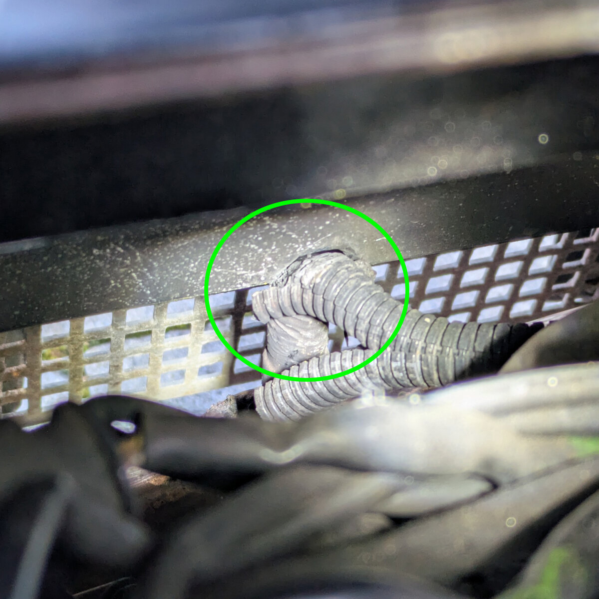

hab gerade mal eine kleine Sichtkontrolle im Motorraum gemacht und da ist mir das aufgefallen (siehe bild):
die Position der Lamdasonde ist schon sehr seltsam - und die aussparung im Rahmen - das sieht reingebastelt aus - oder muss das so? könnte mir gut vorstellen dass da Kabel mit dem Rahmen in Beruehrung kommen wenn der Motor läuft...
ja, das sieht angekratzt aus durch Motorbewegung. Ich wollte aber noch fragen, ob 10A für F9 die richtige
Größe ist, hast du das mal überprüft?

Möglich das dein Auspuff nicht mehr richtig hängt oder deine Motorlager faul sind. So arg sollte das nicht berühren. Oder ist das ein Nachbau Auspuff? Die sind ggfs mal ein wenig seltsam
vor 3 Minuten schrieb MBNalbach:
Ehrlich gesagt kann ich es nicht genau sagen. Diesen Smart habe ich noch nicht so lange - erst im Juli gebraucht gekauft. Was ich mit Sicherheit sagen kann ist dass es kein Original Brabus Auspuff ist (unbezahlbar). Aber ein Original Smart Auspuff ist es wohl schon. Aber das muss ich mir die Tage mal genauer anschauen. Da muss ich wohl die Heckschürze mal abnehmen und das ganze genauer inspirieren...

Also richtig weiter gekommen bin ich nicht. Ich hab die Heckschürze mal demontiert und habe es mir genauer angeschaut. Und auf jeden Fall ist es so wie es ist Pfusch vom Vorbesitzer. Die Kabel der Lambdasonde scheuern am Querträger. Scheint mit also alles Fehlerquelle sehr wahrscheinlich. Aber ich sehe auch keine gute Lösung für das Problem. Der Auspuff hat so gut wie kein Spiel so dass es fast unmöglich ist etwas isolierendes
zwischen die Kabel und den Querträger zu bekommen um einen weiteren Kurzschluss zu verhindern. Habe mir jetzt einen hitzebeständigen Glasfaserschlauch und Selbstverschweißendes Silikon-Band bestellt. Hoffe dass ich das dazwischen bekomme und dass es nicht gleich durchscheuert. Ich weiß das ist auch Pfusch hoch 10 aber eine andere Lösung außer einen anderen Auspuff sehe ich gerade nicht... 😔

Die auf dem Foto vorhandene Aussparung würde ich einfach größer machen damit die Sonde/Kabeln nicht mehr anstehen.
Was mich noch interessiert: Ist die Sonde die Ursache dafür, das die Sicherung durchbrennt.
Schon mal mit abgesteckter Sonde gefahren?

Am einfachsten wäre es wahrscheinlich , wenn man die Befestigungen des Heckpanels löst-die unten am Auspuff kann man
so lassen- und das ganze Modul in der max. angehobenen Position wieder festzieht. Da gewinnt man schon ein paar Millimeter.
