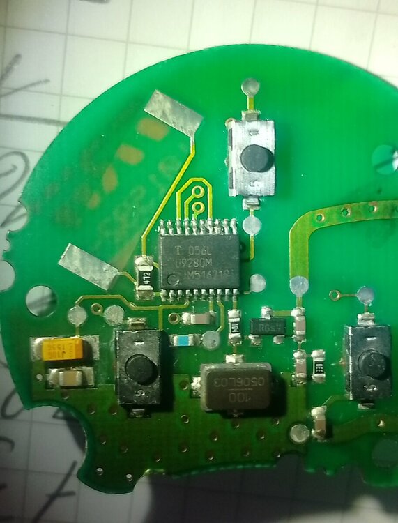

Hallo, ich habe folgendes Problem mit einer meiner 2 3-Tasten Funkschlüssel für den Smart.
Der Funkschlüssel geht nur sporadisch, die Batterie habe ich schon getauscht, leider ohne Erfolg.
Ich habe den Spannungsabfall an der Batterie gemessen während eine der 3 Tasten gedrückt wird und ja es ist ein Spannungsabfall von ca. 0,3Volt vorhanden.
Ich könnte auf der Platine nichts ungewöhnliches finden.
Ich habe mir von Ali Express einen Funkschlüssel Tester gekauft um zu sehen ob der Schlüssel überhaupt was sendet, mit dem Funktionierenden Schlüssel wird nichts auf dem Tester angezeigt funktioniert aber am Smarti, wenn ich den Schlüssel von meinem Zafira nehmen bekomme ich 434Mhz angezeigt.
Meine Frage: 1. Weiss einer warum die Freq nicht angezeigt wird, sind doch 434Mhz.
                        2. Hat jemand einen Schaltplan von dem Schlüssel?
                        3. Gibt es hier noch einen Tip zur Schlüssel Reparatur?
VG Mischa

Ich habe einen Funkschlüssel Tester, noch einfacher, der zeigt am Smart Schlüssel die Frequenz an. Das ist also ein Problem des Testers, nicht des Schlüssels. Hast du es öfter versucht? Der Schlüssel sendet nur ganz kurz bei jedem Tastendruck.
vor 13 Minuten schrieb Funman:
Was für eine Frequenz wird bei deinem Tester angezeigt?
Kannst du den Link vom Tester posten?
vor 11 Stunden schrieb mischa_t:
Sind denn alle 3Tasten gleich betroffen?
Sonst hätte ich  einen defekten Taster vermutet.
Habe alle 3 Taster probiert, ohne das was am Smarti passiert. Spannungsabfall gibts aber bei betätigen der 3 Taster.
Vielleicht kann Funman posten was für einen Freq Tester er hat der seinen Smart Schlüssel registriert.
bearbeitet von mischa_t
Klick
Zeigt 434,0 MHz an. Funktioniert nur wenn der Schlüssel direkt auf das Gerät gelegt wird in dem bezeichneten Bereich. Es zeigt auch oft zu wenig an, weil der Schlüssel offenbar für die Messung zu kurz sendet. Man muß etwas probieren.
Ich möchte dieses Ding jetzt aber nicht unbedingt empfehlen. Ist nicht dolle und alle anderen angebotenen Geräte sollten auch funktionieren. Trotzdem erstaunlich was man für nur 11 Euro so bekommt.
