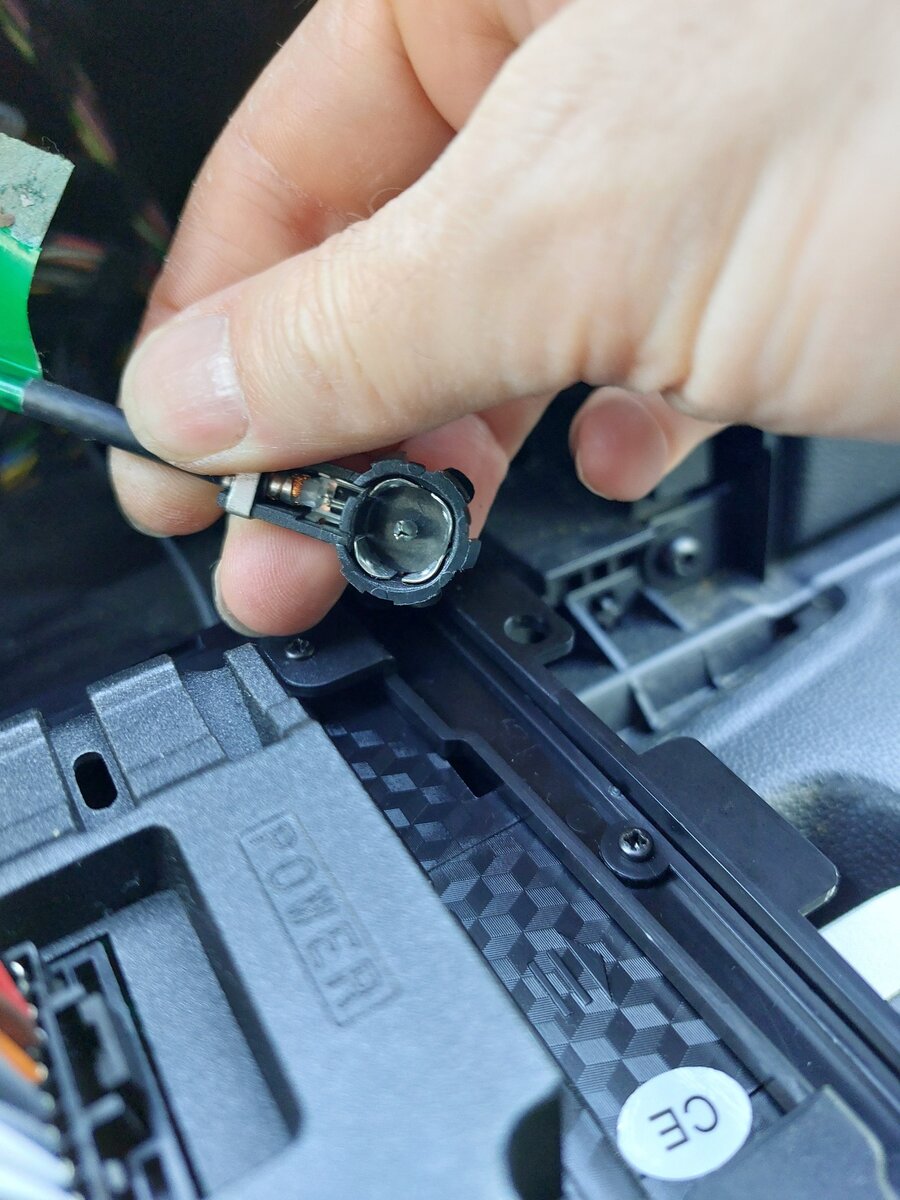

Ich habe gerade ein Android Radio installiert, nur beim Antennenkabel brauche ich womöglich einen Adapter.
Auto ist ein Smart 451 (2007)

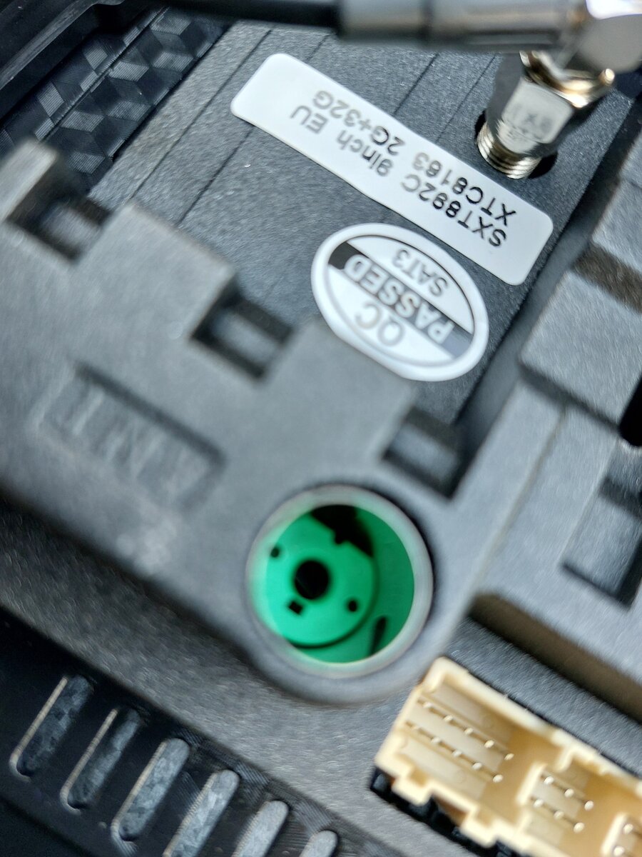

Foto 1=Annschluss kommt von Auto
Foto 2= Anschluss am Radio

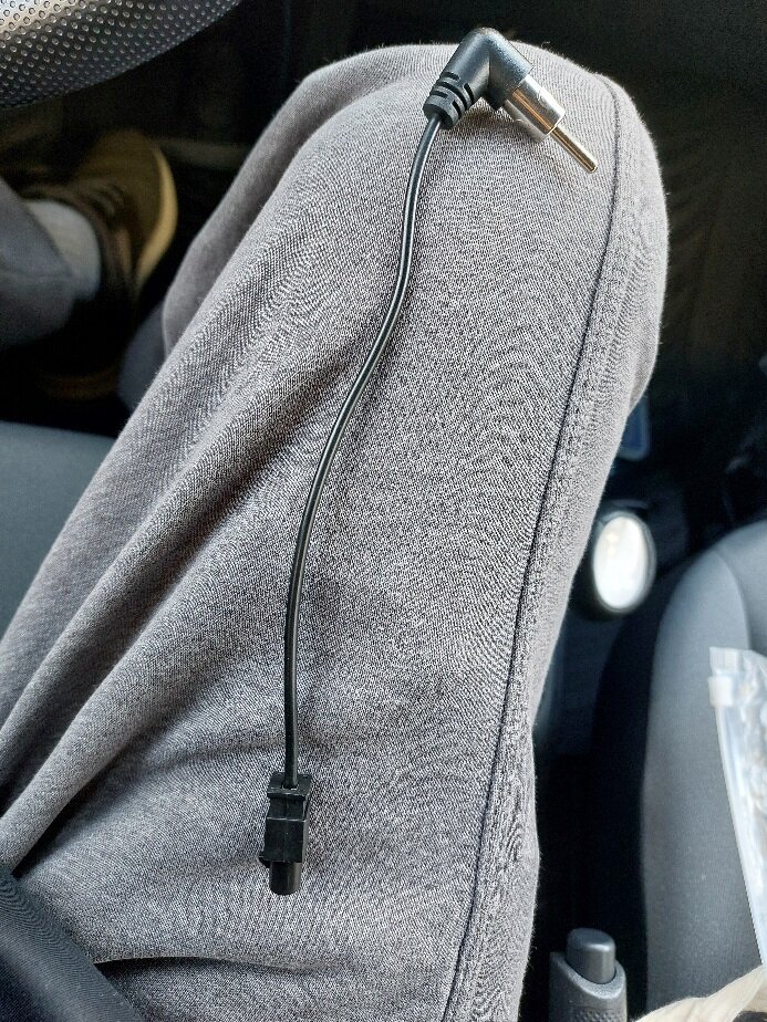

Foto 3= Kabel welches mitgeliefert wurde
Kann mir jemand sagen wie so einer aussieht, evtl. mit Link?
Danke

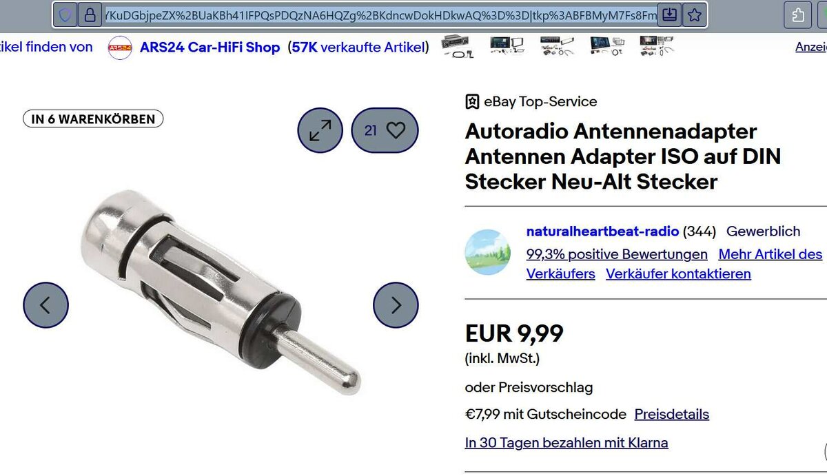

du benötigt einen einen Antennenadapter in dieser Form (<- klick) - ich bevorzuge jene mit Verlängerung dazwischen, wie dieser hier:
Bist du sicher daß der Stecker vom Smart nicht auf die schwarze Kupplung an deinem Adapterkabel paßt? Leider auf dem Foto kaum zu sehen.
vor 21 Minuten schrieb Funman:
Ja, habe ich schon probiert. So sieht der aus nur in schwarz.

du brauchst einen Adapter. Falls die Kabellänge reicht passt das Teil. Wenn das Kabel zu kurz ist kannst du auch eine Kabelverlängerung kaufen mit den gleichen Anschlüssen.

du benötigst eher so etwas, falls du CarPlay oder Android Auto nutzen möchtest,
S82d53a70dbf64ffba5051eb9fe97d3deo.jpg_2
Hallo!

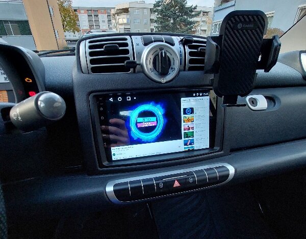

Danke für die Hilfe, Radio funktioniert inkl. Android Auto und Radioempfang/Bluetooth.
Alles zusammen hat es ca. 30min gedauert. Allerdings muss ich sagen, dass die Kabel, welche vom Smart rausgekommen sind schon richtig umgesteckt gewesen sind.(Zündungspuls/Dauerpuls)

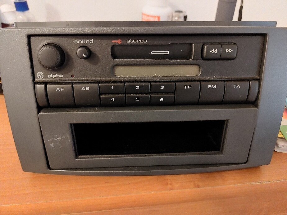

vor 19 Minuten schrieb Defile7:
Allerdings muss ich sagen, dass die Kabel, welche vom Smart rausgekommen sind schon richtig umgesteckt gewesen sind.(Zündungsplus/Dauerplus)
Dann war aber schon von vornherein in Deinem Fall nicht das Originalradio, wie der Smart ab werk ausgeliefert wurde, eingebaut! Sonst wäre das nicht möglich!
Speziell der Vor-MoPf 451 hat eine solch vogelwilde Belegung, daß die auf nix anderes passt.
Beim Mopf ab 2010 stimmt es dann wieder.

Ok, das war dann ein Gedankenfehler von mir. Hier noch Bilder von meinem alten Radio und neuen Radio. Ja, dass war sicher nicht der originale Radio.
Nee, das war ja ein VW alpha Radio, dann hat vorher schon jemand die Steckerbelegung geändert und angepasst.🙂
Anders hätte ich mir das auch nicht erklären können. 😉
An der Steckerbelegung des 451er Vor-MoPf sind nämlich schon altgediente KFZ Elektriker gescheitert!  😊
Ja ich weiß, habe da auch vorher Tage rumgegoogelt bevor ich dann am Ende vor der richtigen/ bzw der bereits geänderten Belegung gestanden bin. Aber lässt sich eigentlich leicht rausfinden mit einem Multimeter.
