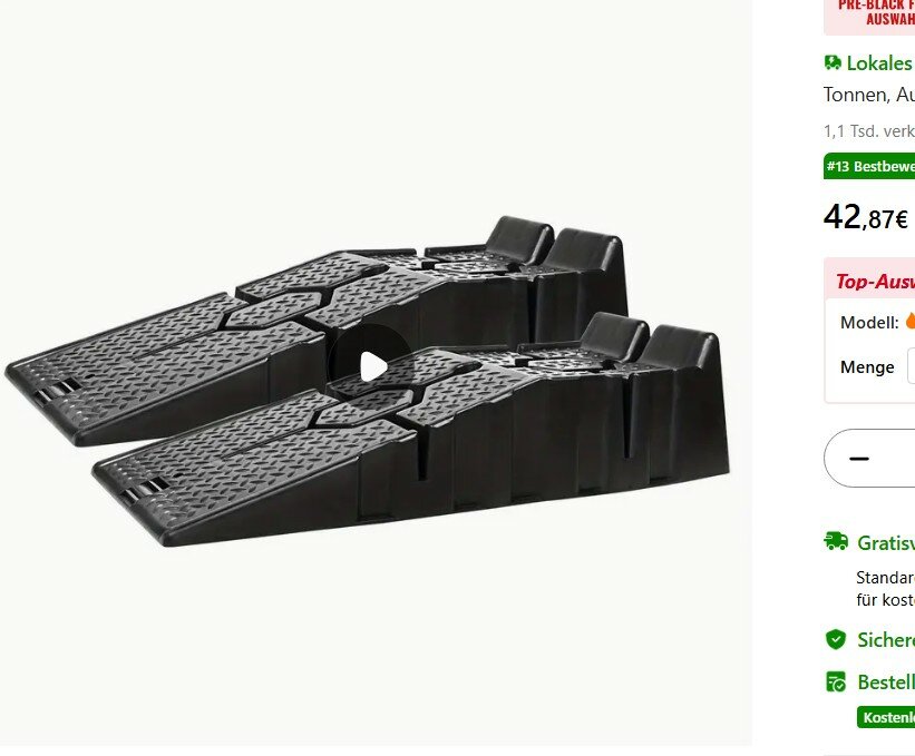

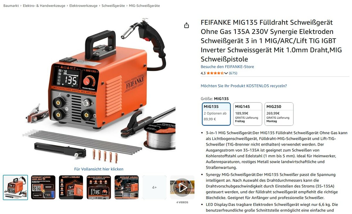

Hab heute mal versucht die Schiene anzubringen, aber Pustekuchen. Der Falz war an 2 Stellen derart auseinander das ich die Schiene um's verrecken nicht sauber darüber machen konnte. Nicht mal mit Hilfe einer Polegrypzange und zusammendrücken vom Falz ! Unglaublich...Übrigens hat die Schiene extra eine beidseitige Aussparrung an der Schellenstelle. Wird also über der Schelle, ohne Demontage der Schelle, montiert. ..... Hatte mir extra über "TEMO" zwei Auffahrböcke aus Kunststoff gekauft. Sind wirklich genial die Dinger und haben problemlos ihre Position und das lächerliche Gewicht ja sowieso, gehalten. Damit war das dann überhaupt kein Problem mehr an den Topf zu kommen. Fahre jetzt demnächst zu meinem Enkel in die Werkstatt und dann wollen wir doch mal sehen wer gewinnt...😡 Da wird sie dann verschweißt, ob sie will oder nicht...mir noch extra 'n Fülldrahtschweißgerät kaufen tue ich nicht. Und mein vorhandenes, da sind die Elektroden zu heftig..damit brenne ich alles durch..Ist was für grobe Sachen...schaut euch auch mal das Video bei You Tube dazu an... DAS billige Teil, ist genial !Rampen.jpg.793e7eb0d0d938d3168876bc5ca191dd.jpg
