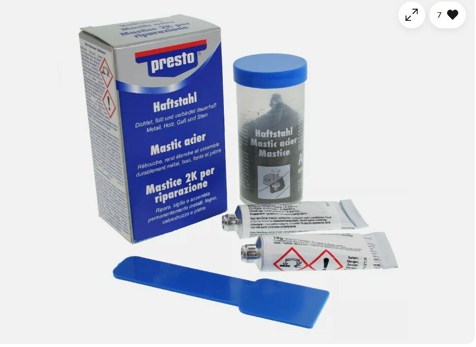

Am 11.10.2025 um 12:04 schrieb Erwins:
an unserem 450er CDI habe ich vor einiger Zeit ein anderes U-Profil (hatte da noch etwas liegen) mit Presto Presto Haftstahl angebracht.
Hält bisher sehr gut und leise ist er auch.
Gruß Erwin
              War das der hier ?
bearbeitet von Egi
Es ist nicht schlimm etwas nicht erreicht zu haben, es nur schlimm es gar nicht erst versucht zu haben.....
Samuel Langhorne Clemens alias Mark Twain
Hast du den in die Schiene eingebracht und dann die Schiene angebracht, oder andersherum....auf die Topfnaht und dann die Schiene drüber ? Und, reicht eine Packung ?
bearbeitet von Egi
Ich habe es in die Schiene eingebracht, Schiene draufgesteckt und noch vorhandene Fehlstellen damit aufgefüllt.
Bei meinem hat eine Packung ausgereicht, wie deine aussieht, kann ich nicht beurteilen und somit auch nicht den Materialbedarf. 😉
Pfusch? Kann jeder sehen, wie er mag. Bei den horrenden Preisen für einen neuen Topf hat es sich bei unserem Kleinen auf jeden Fall locker gelohnt.
Und nachdem, was man hier so über Nachfertigungen liest, bin ich davon überzeugt, dass ein gut hingepfuschter Originaler für mehrere Jahre mindestens ebenbürtig ist.
Den TÜV hat es übrigens auch nicht gestört.
Gruß Erwin
Nachtrag: Die Schiene habe ich vorher im Schraubstock so weit zusammengedrückt, dass sie bereits ohne Haftstahl relativ stramm auf der Bördelung saß.

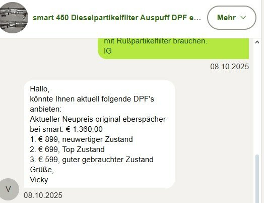

@Egi
ich hatte die Anzeige auch gesehen und den Anbieter bzgl. eines Photos mit der Artikelnummer angeschrieben, da in der Anzeige keine benannt oder erkennbar ist.
Das Bild, das ich dann geschickt bekommen habe, erwies sich im weiteren Verlauf der Kommunikation lediglich als ein Beispielbild..
Es konnte nicht geklärt werden, welche Artikelnummer(n?) in der Anzeige angeboten werden und in welchem Zustand sich der/ die Artikel tatsächlich befinden, weshalb ich dann Abstand von weiterer Kommunikation genommen habe
Mein Hinweis auf den hohen Preis ggü. dem Neupreis bei MB wurde nicht beachtet
Bei diesem Anbieter handelt es sich um den Bruder
https://www.kleinanzeigen.de/s-anzeige/smart-450-diesel-partikelfilter-dpf-eberspaecher-cdi-euro4-neu-rpf/3207475775-223-2067
So long ✌️
bearbeitet von GrandStyle_06
Danke für dir Recherche und fürs Teilen! Zur Zeit ist schlechte Zeit um von Privat zu kaufen weil alle von einem Neupreis von über 1300 Euro ausgehen und den aktuellen Neupreis nicht glauben wollen. Besser direkt bei Mercedes kaufen.

         Wie um den Bruder ? Von dieser "Vicky" ?  - Ansonsten,  kein echtes Bild vom zu verkaufendem Teil ? - überall nur Gangster
          Hast du dem ein Angebot geschickt, oder angefragt ?
          lG Egi
