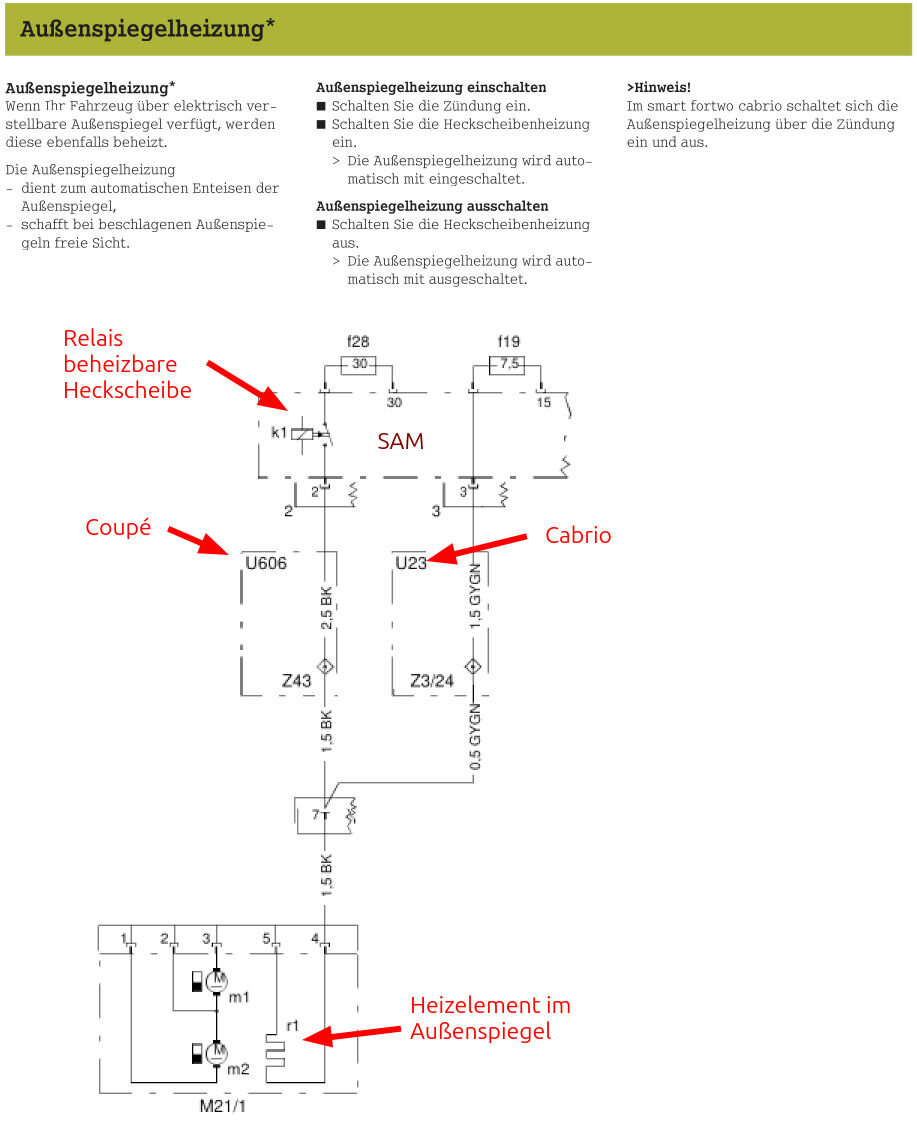

Die Anleitung sagt jedenfalls, dass es zwischen Coupé und Cabrio einen Unterschied gibt. Im Schaltplan sieht man auch, dass beim Cabrio die Spannungsversorgung für das Heizelement direkt ohne Umweg über ein Relais aus dem SAM kommt.
Im Teilekatalog (KLICK) habe ich beim überfliegen aber keine Unterschiede zwischen Coupé und Cabrio gesehen. Da müssten dann in der Codeliste eigentlich neben dem Ausstattungscode V21 für die elektrischen Außenspiegel auch noch MCC für das Coupé oder MCO für das Cabrio extra aufgeführt sein.
Ojej, also müsste man die funktion
im schlimmsten Fall mit SD freischalten (?).

vor einer Stunde schrieb 450-3:
Ich seh grad dass beim cabrio die zuleitung im SAM garnicht durch ein relais geht wie beim coupe sondern direkt mit strom dauerhaft versorgt wird? Laut deinem Schaltbild?
Wenn ja, müsste doch der spiegel das ein/ausschalten selbstständig übernehmen 🤔
bearbeitet von Broxin
Das Signal kommt ja vom SAM, denke mal das der Ansauglufttemperatursensor dafür benutzt wird. Wieso sollte man 2 mal Aussentemperatur erfassen.
So wie ich den Schaltplan verstanden habe, wird beim Cabrio nichts vom SAM geschaltet, die Leitung hängt schlicht dauerhaft an Zündplus. Im Coupé ist die Funktion über das Relais mit der Heckscheibenheizung gekoppelt.
Vielleicht ist die Spiegelheizung im Cabrio ja auch einfach ständig an? Machen andere Hersteller anscheinend auch manchmal
Der Hinweis in der Anleitung ist dazu jedenfalls eindeutig uneindeutig :classic_smile:

Die Spiegelgläser haben ein Thermostat welches den Heizkreis unterbricht wenn die Gläser wärmer als ~15 Grad sind. Zumindest die originalen. Ob das auf alle Zubehör Teile zutrifft kann ich nicht sagen.
Daher können die originalen Spiegel auch einfach auf klemme 15 geklemmt werden. Da ist kein Voodoo Temperatursensor im Spiel.
