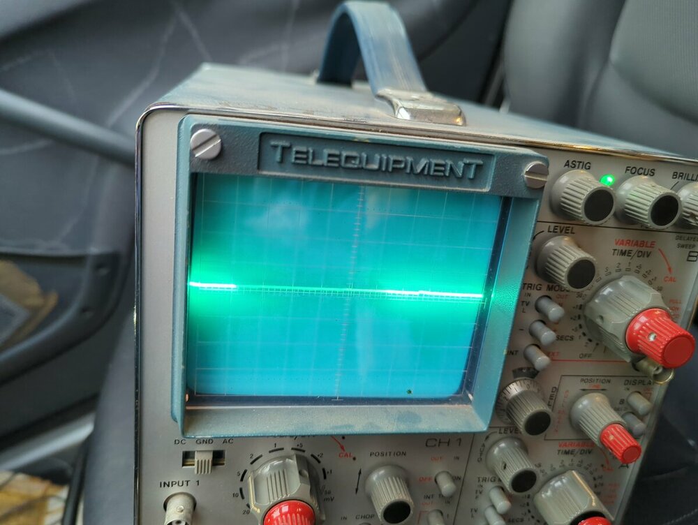

Hey das wäre suuuuper. Habe gerade gemessen...
Zündung ein:
Nach betätigen von Fernlicht z.B. dann:
bearbeitet von Broxin
So in 80% der Fälle beruhigt sich die Spannung auf das vorherige Bild. Und in 20% bleibt die so wie im letzten Bild. Dann flackert sogar das Fernlicht sichtbar. Richtig sichtbar...
Kann das immernoch vom SAM kommen???
Habe direkt an der batterie gemessen
Oszi ist auf 2V/div (2V pro Kästchen)
und 1ms/div (1ms pro Kästchen)
Das heisst die Spannung fällt um 2-4V ein.
Ist das normal? 😅
Ist das zu 100% lima oder kann es auch das masseband / lima verbindung sein?

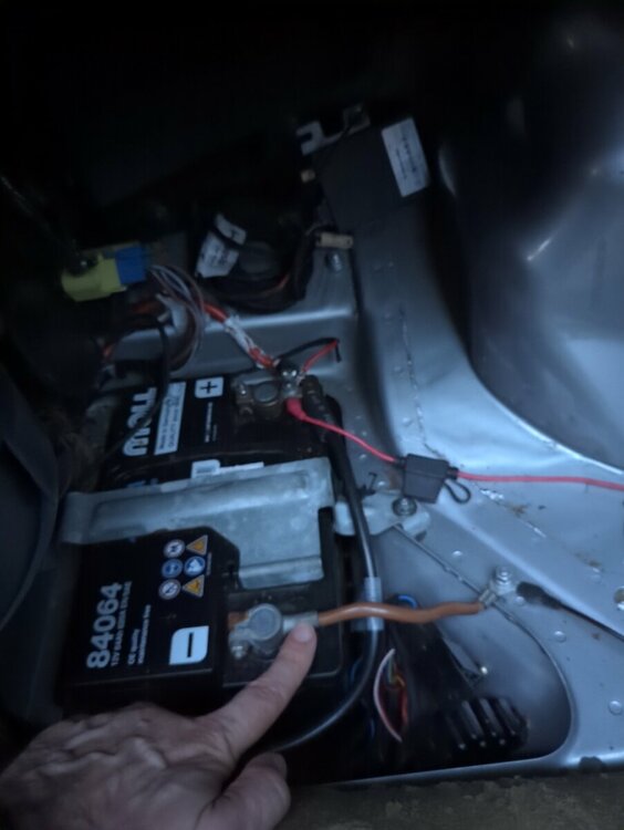

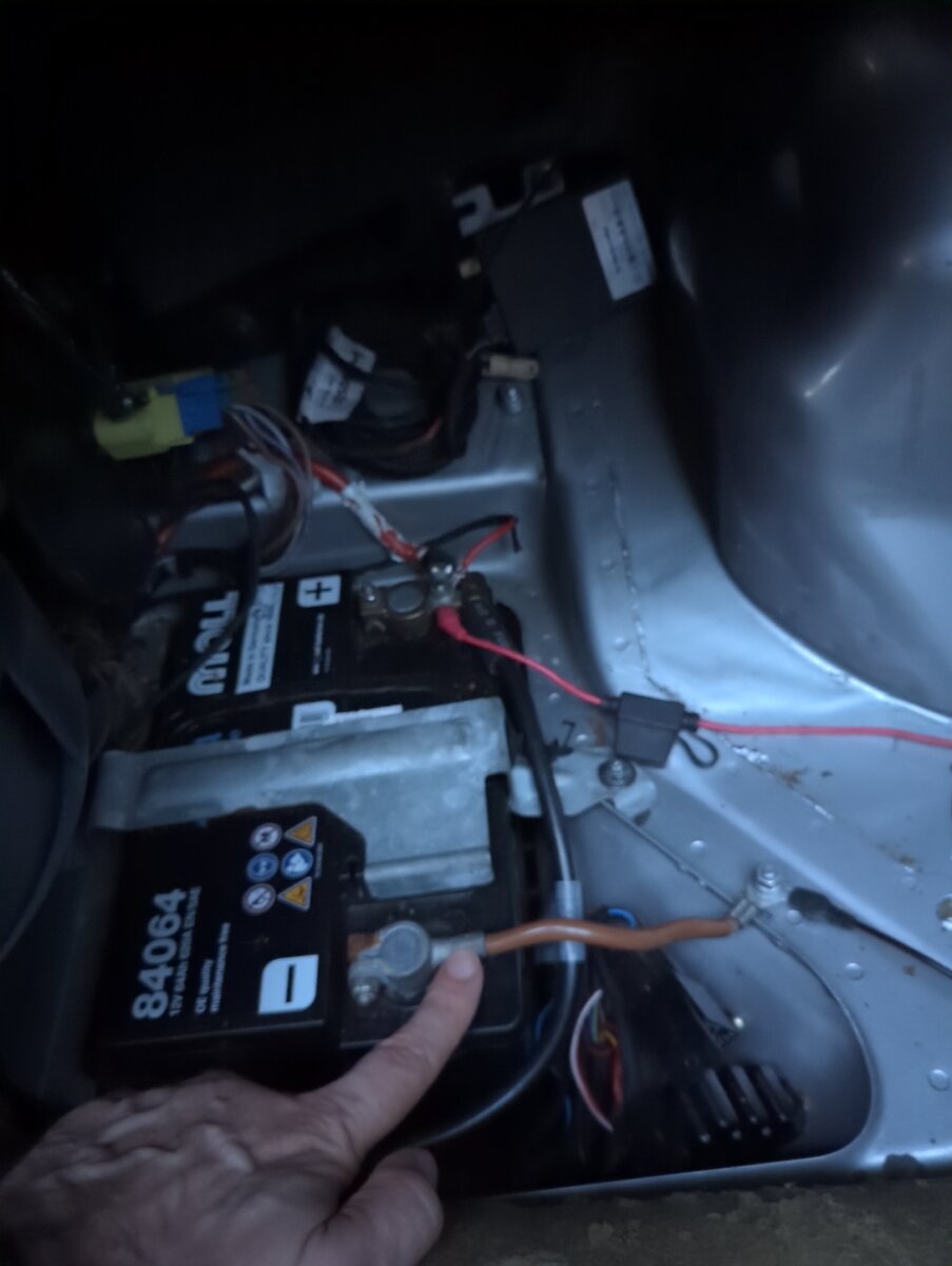

Jetzt fällt mir auf, dass der minuspol, das Kabel genauergesagt am Minuspol sackrisch heiss wird wenn ich alle verbraucher anschalte...
Batterie ist neu, pol ist fest, aber könnte das davon kommen?
Ich mein wenn alle verbraucher an sind läuft ja ne menge strom über das dünne Kabel...
vor einer Stunde schrieb Broxin:
Ja. Beheben.
