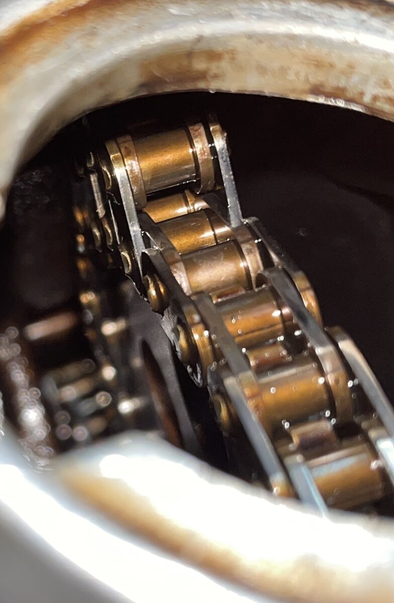

Dazu ist es aber nicht gekommen, denn ich habe gerade eine interessante Entdeckung gemacht, zu der ich gerne mal eure Meinung/ Einschätzung hören würde…
Ich setze gleich mal 2-Bilder rein, wenn ich das hinkriege, die zu verkleinern…

Also das ch denke, das da etwas mit dem Steuerkettenspanner nicht ok 👌 ist..
Ich würde dann jetzt gerne irgendwie die Hinterachse ausbauen und den Motor soweit öffnen , das ich die Kette mal in Augenschein nehmen kann.Dann evt. schauen, ob ich den Kopf runterkriege, um die Ventile zu begutachten.
was mir etwas Sorgen macht, ist, das ich das Bremssystem trennen muss.
wie bekomme ich das soweit abgedichtet, das mir der ABS Block nicht leer läuft…?
wird auf jeden Fall ein Abenteuer werden..
