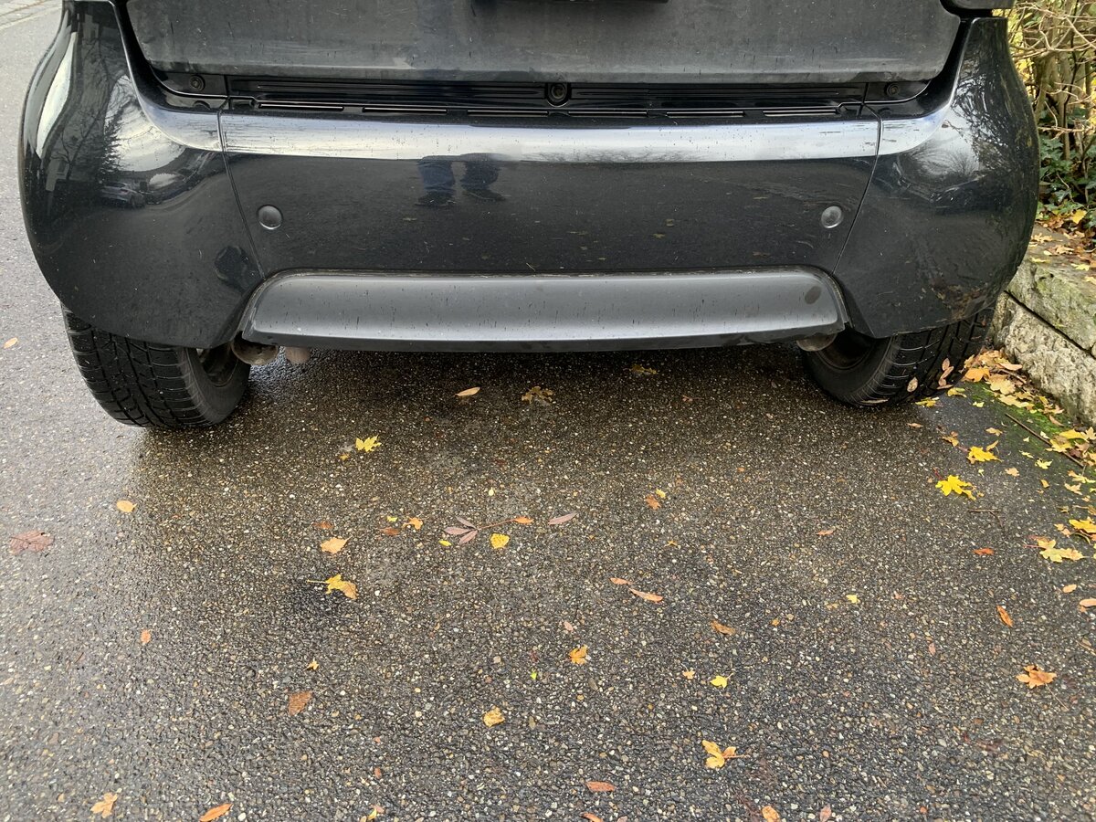

Erster (unverschuldeter) Unfall mit meinem Smart 450 - Wirtschaftlicher Totalschaden?

Würd mir auch irgendwie wehtun meinen aktuellen Smart herzugeben bzw. verschrotten zu lassen, ist mein erstes Auto. Rost technisch steht dieser nämlich nicht schlecht dar, ist vieles nur oberflächliches, nichts was in die Tiefe geht.
Im Prinzip machst Du ja immerhin noch ein paar Euros gut, wenn der Schaden repariert wird, denn die anderen Mängel, Ölverlust und Riss im Krümmer, wären ja ohnehin vorhanden gewesen, auch wenn der Unfall gar nicht passiert wäre!
Und die Leistungen der Versicherung sollen ja nicht dazu dienen, Deinen Smart technisch zu verbessern, sondern den Unfallschaden zu beseitigen! 😉
Hast natürlich mit allem Recht, nur das mit dem Krümmer und dem Ölverlust würde ich ohne den Unfall auch nicht wissen, was mir ehrlich gesagt lieber wäre. Dann würde ich besser schlafen wegen dem TÜV. Egal, ist jetzt wie es ist und ändern kann ich daran sowieso nichts mehr, von dem her versuche ich das Positive zu sehen.
