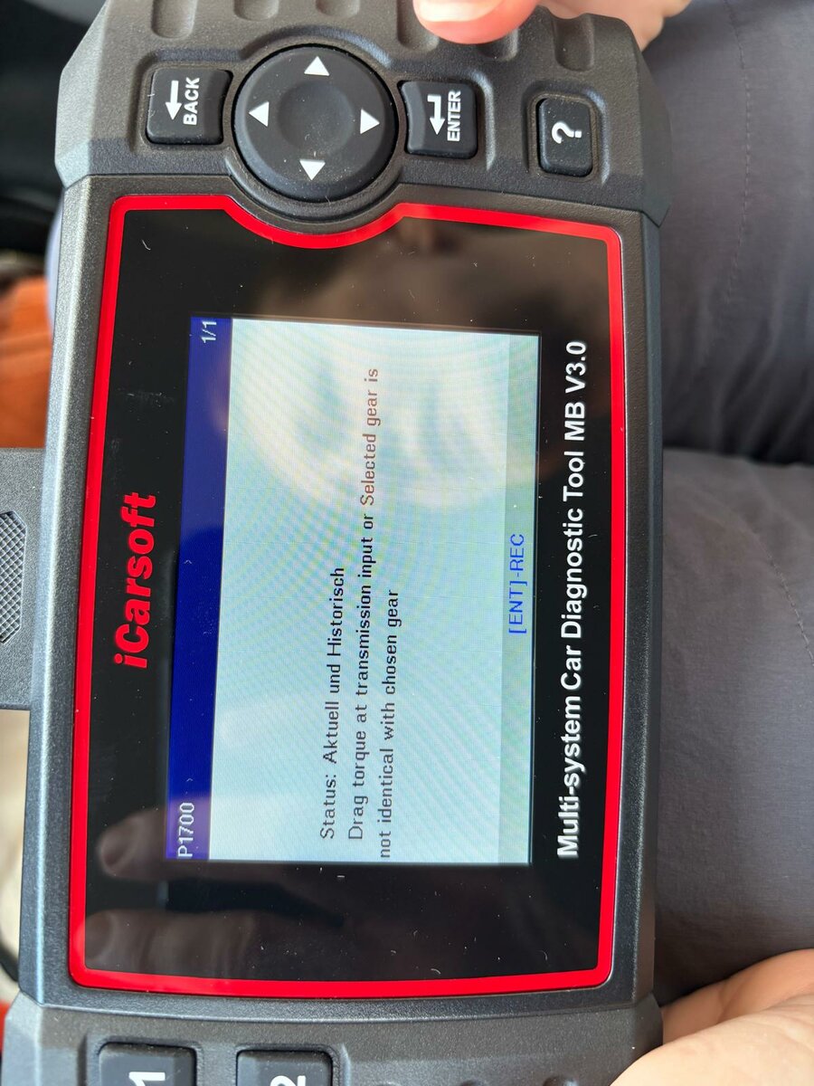

Wir wollten den Kleinen eben in die Garage fahren um ihn aufzubocken. Er startet nicht. Gefühlt hört sich das Geräusch anders an, als davor. Beobachtungsposten war aufgestellt. Video ist gemacht.
Den Fehlerspeicher hatten wir vorher gelöscht. Nach dem missglückten Startversuch wird nur P1700 angezeigt. Foto haben wir gemacht.
Hat jemand Ideen?
