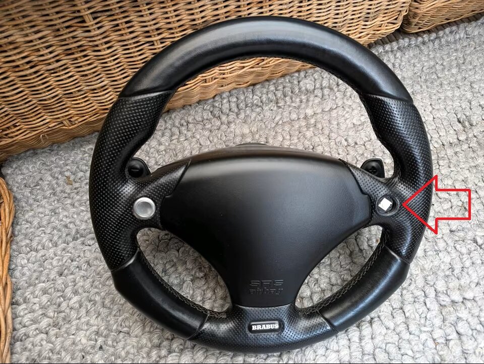

Firebird1111 Geschrieben am 2. September 2025 Habe noch ein Anliegen, vielleicht kann mir da auch jemand einen Tipp geben. Habe mir für den Roadster ein Brabus Lenkrad gekauft, leider fehlt ein Hupenknopf. Wenn jemand eine Idee hat wäre ich sehr erfreut 🤪 Diesen Beitrag teilen Link zum Beitrag Auf anderen Seiten teilen
