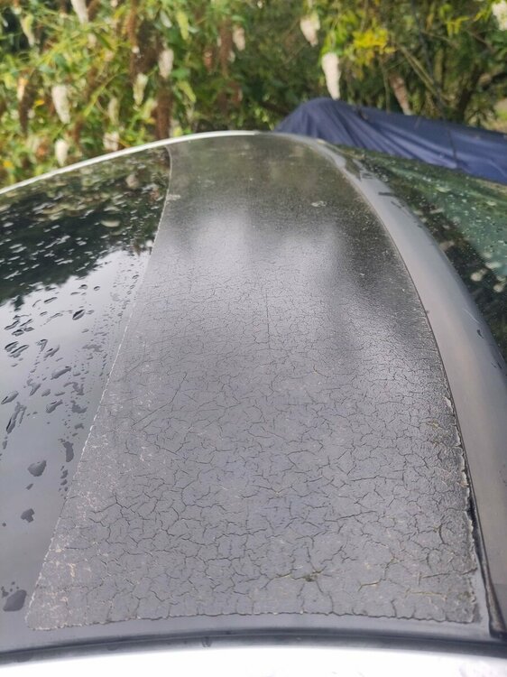

Die Folie auf dem Coupe - Glasdach
Hallöchen Smartie - Freunde!
Diese Folie vorne auf dem Coupe - Glasdach,   die sieht ja nicht mehr so gut aus.
Hat die eine Funktion, irgendwo, irgendwie?

vor 7 Minuten schrieb Georgie:
Ja, du hast recht. Die sieht sehr mitgenommen aus. Da besteht, rein optisch, ein Handlungsbedarf.
Ich würde so vorgehen. Vorsichtig mit einem Industriefön anwärmen und mit einem Schaber (für Cerankochfelder) entfernen. Danach alle Kleberreste mit einem Silikonentferner (oder Ähnliches) sauber entfernen, entfetten und eine neue Steinschlagschutzfolie anbringen.
Schon sieht es wieder sauber aus.

Oer du wartest bis nächste oche die Sonne wieder mit 30 Grad runter brennt und dann Husch Husch mit dem Ceran Schaber drüber is ne herrliche frigelei.

Z.B. Reinigungsbenzin.

Hat jemand dafür eine Empfehlung? Eine Bezugsquelle? Es sollte ja schon eine recht dicke Folie sein, die auch Schläge wegsteckt, nicht so dünne wie sie für das Folieren von Karosserien verwendet wird. Karbonoptik oder andere Struktur darf sein, muß aber nicht.
Die Profifolierer verwenden unterschiedliche Folien für die unterschiedlichen Zwecke und Positionen am Fahrzeug.
Eine normale, wenn auch hochwertige, Car-Wrappingfolie unterscheidet sich deutlich von einer Steinschlagschutzfolie und diese wiederum unterscheiden sich wieder bzgl den Anforderungen am Einsatzort wie z.B. Motorhauben, Kotflügel oder gar Radläufe.

Danke. Da käme wohl am ehesten die 3M F-506 in Frage. In diesem Shop Mindestabnahme 1 Rolle = 25 Meter. Aber es gibt sie auch als Zuschnitte: Auf Ebay
Oder einfach zu einem Folierer und dort einen passenden Abschnitt aus der Resteecke für kleines Geld mitnehmen und dann daheim selber Kleben.
Da braucht man keine Schrottfolie, die meist überlagert ist überteuert im Netz kaufen.
Falls der Folierer überhaupt solche Folie verarbeitet. Und da davon ja in der Regel nur kleine Stücke verarbeitet werden, z.B. für Schwellerkanten usw., sind die Reste der Schwellerkanten vermutlich auch nicht sonderlich groß. Nochmal, es geht hier nicht um Folie mit der Autos vollflächig foliert werden.
