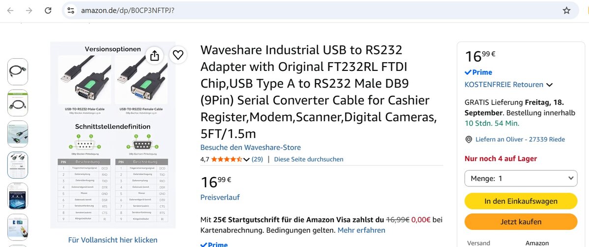

Eine Rückmeldung nach einem halben Jahr, denn ich hatte die Möglichkeit, das endlich mal an einem Live-Objekt zu testen. Aufgabe war es, auf einem neuen Laptop ohne seriellen Anschluss eine C3 einzurichten. Mir standen 2 Adapter zur Auswahl, der eine mit FTDI-Chipsatz, der andere mit einem Prolific PL2303 Chipsatz. Fazit: der Adapter mit dem FTDI-Chipsatz funktioniert, der andere nicht. Wichtig dabei ist aber: es muss ein echter FTDI-Chipsatz sein. Es gibt leider China-Clones, wo bei der Treiberinstallation der original FTDI-Treiber den Clone erkennt und deaktiviert.
Mir wurde dieser FTDI-Adapter zur Verfügung gestellt.
