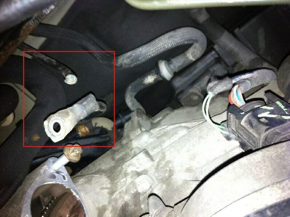

Am 26.6.2025 um 16:02 schrieb yueci:
hier mal ein Bild meines Starter-Kabels auf das sich der @Ahnungslosbezieht.
Volltreffer !  Genau das war bei mir auch so: eins der beiden  Kabel war weitgehend wegoxidiert, wegen Sptitzwasser und  fehlender Abdeckung (zu dieser Zeit normal) des Anlassers. Notdürftig gelötet, damit man fahren kann und am Samstag wird neues Kabel von Batterie bis dorthin verlegt. Mein Schwiegersohn konnte erst gestern schauen, habe eine Grube i.d. Garage, bin aber leider z.Zt. nicht gehfähig, sonst hätte auch ich dies bemerkt. Danke allen.
Es müssen auch nicht beide Kabel zusammen in den Kabelschuh wie das in der Serie gelöst ist.
Man kann auch auf jedes Kabel einen eigenen Kabelschuh aufpressen und diese beiden dann auf dem geschraubten Anschluss zusammen verschrauben.
vor 3 Stunden schrieb smartie450.:
Volltreffer
Danke für die Rückmeldung! Also tatsächlich hoher Widerstand.
Genau so habe ich damals dieses Problem gelöst, außerdem die Übergänge von den beiden Kabel auf die Kabelschuhe jeweils mit Innenkleber versehenen Schrumpfschläuchen gegen Feuchtigkeit abgedichtet.

Am 1.7.2025 um 09:29 schrieb Ahnungslos:
Ging leider nicht, da sehr viel Kabel durch Grünspan oxidiert war. Habs nicht gesehen. Er flickte es notdürftig hin und machte dann mir am WE ein neues Kabel von Batterie bis zum Anlasser hin. Musste die zweiteilige Unterboden-Abdeckung entfernen. Hätte man das auch anders machen können? Habe Riesen- Lüsterklemme bis ca. 8mm Einlass. Dann gut isolieren. Abdeckung für Anlasser gab es 2007 noch nicht,  aber wir haben eine bestellt, damit es nochmals 17 Jahre hält (Grins)
Lüsterklemmen  - SEHR schlechte Idee. Das hält keine 5Jahre.
Anständige Rohrverbinder und Rohrkabelschuhe, mit Sechskantpressung verpresst, alle verpressten Verbindungen danach mit Schrumpfschauch mit Innenkleber isolieren/abdichten. Oder gleich wie Dein Bekannter ein komplett neues Kabel einziehen.
Alles andere ist Mist, fängt sofort wieder an zu gammeln, hat höheren Übergangswiderstand.

vor 2 Stunden schrieb smartie450.:
Neenee, in diesem Fall war ein neues Kabel schon die richtige Entscheidung!
Bei dem Stromfluss zum Anlasser, wir sprechen hier von gut 100 A, ist jede Kontaktstelle mit Lüsterklemme oder ähnlichem eine Garantie für Probleme. Von daher alles richtig gemacht! 🙂
