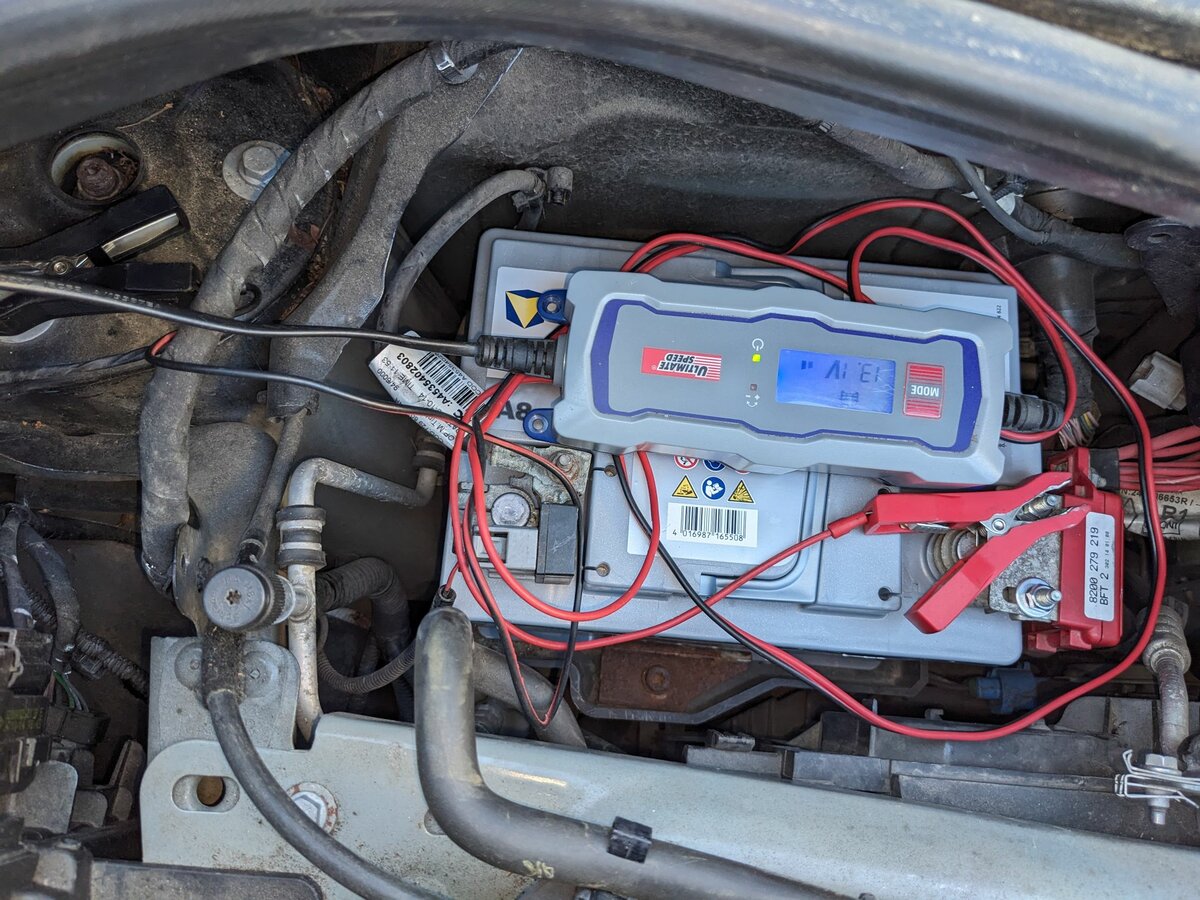

Update... Aus irgendwelchen Grund war heute über Nacht das Licht an. Batterie total entladen. Habe jetzt das AGM Ladegerät dran geschlossen. Gott sei Dank hat die Batterie wiederbelebt und sie wird jetzt wieder geladen. Wort bordspannung ist auch wieder vorhanden aber noch zu schwach zum starten. Anlasser dreht ganz schwach.
Aber..... Das Batterie Symbol und die Meldung mit dem Fehler der Batterie und anhalten ist plötzlich weg 🤷 aktuell noch mit angeschlossenem Ladegerät. Heute Abend werde ich das mal testen wenn sie voll geladen ist.

Wenn eine Batterie lange Zeit an einem Ladegerät hängt und auch tatsächlich Ladestrom fließt, heisst das noch lange nicht, daß sie dann auch vollgeladen ist!
Wenn die Batterie alt ist, dann ist sie unter Umständen gar nicht mehr in der Lage, diese Ladung aufzunehmen und ist selbst dann nur teilgeladen. Vor allem wenn sie vorher tiefentladen war wie in diesem Fall kann es sein, daß sie selbst nach langen Ladevorgängen die Ladung nicht speichern kann.
Das solltest Du in Deine Überlegungen einfließen lassen. 😉

Das Licht kann sich ja höchstens auf das Standlicht beziehen, da das Abblendlicht ja auf das Standlicht zurück schaltet, wenn man die Zündung ausmacht. Und das Standlicht entlädt in der Regel nicht über Nacht die Batterie, wenn sie vorher vollgeladen war! 🤔
Es war wirklich  leicht der faden am birnchen  am glimmen früh. Batterie total leer. Ich werde heute Abend berichten ,ob es die Batterie noch mal geschafft hat 👍
Aber die fehlermeldung ist weg.

Jetzt 10 km Probefahrt gemacht, läuft ohne fehlermeldung problemlos. Sogar mit Start Stopp. Lade jetzt die Batterie noch weiter komplett auf....
