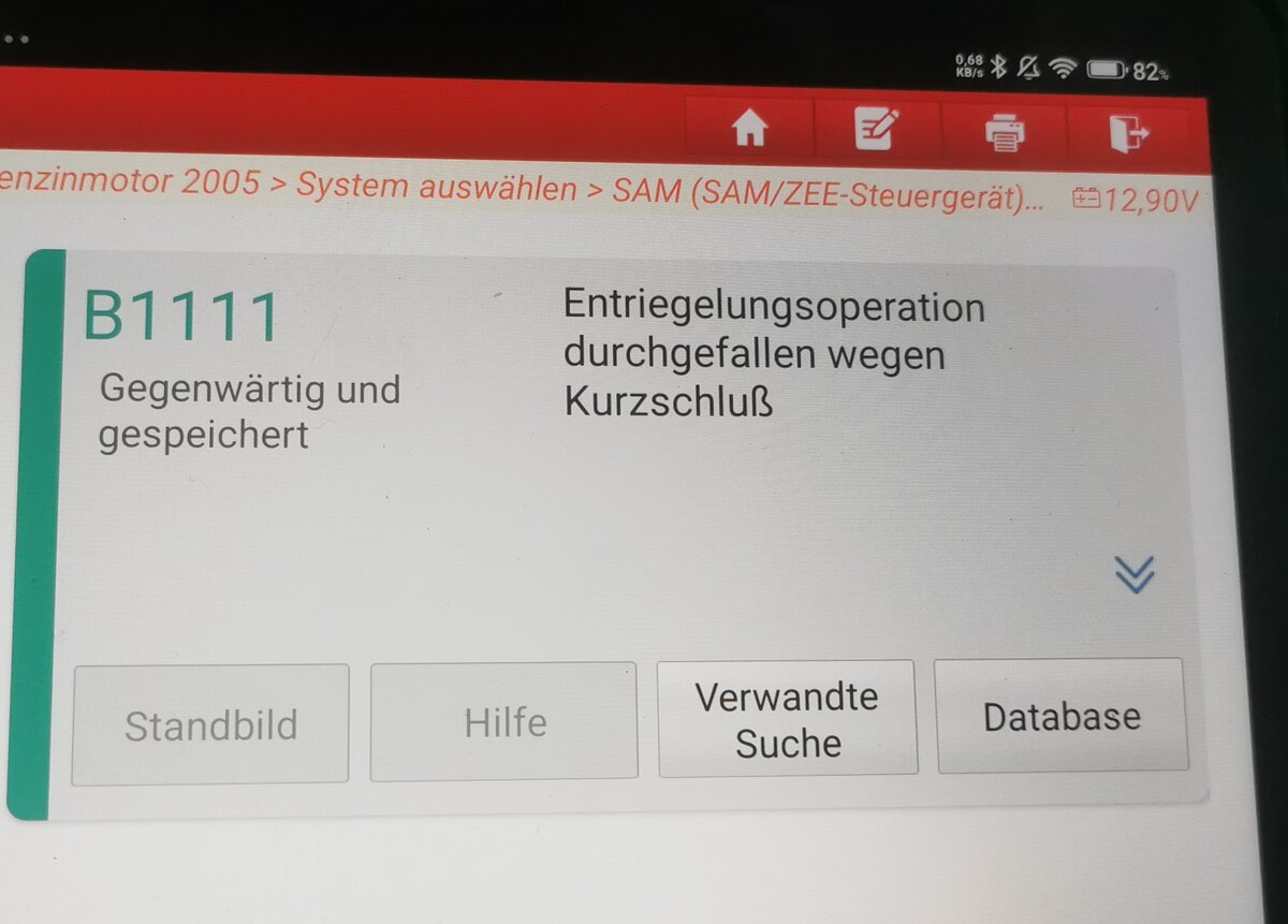

Laut tester liegt der Fehler b1111 vor, Kurzschluss. Habe daraufhin nach und nach die Schlosser abgeklemmt und getestet ohne Erfolg 😢

Hab heute mit DAS mal ausgelesen und es ist das gleiche. Nur steht dazu Kurzschluss nach Masse.

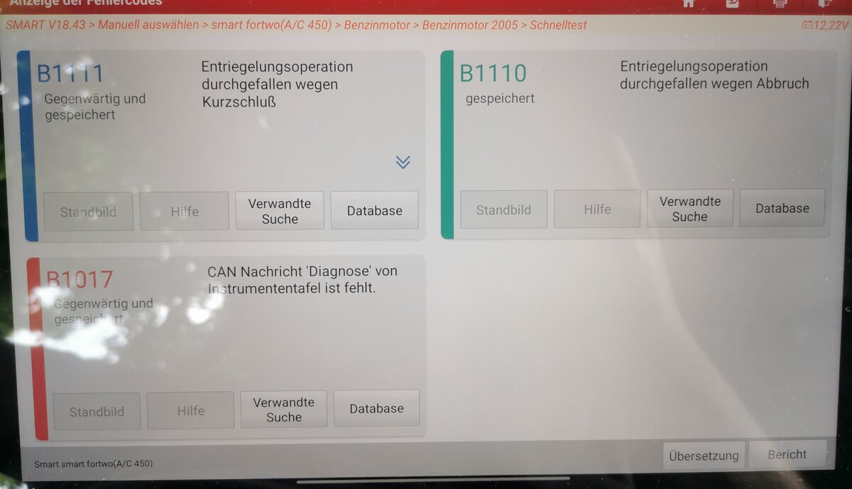

Heute wollte ich mal in Ruhe Messungen machen die ihr mir vorgeschlagen habt und vorher das sam ausgebaut.
Wollte wegen Feuchtigkeit nochmal schauen. Nix zu sehen. Wieder eingebaut und dann ging nix mehr.
-MEG Keine can Kommunikation vom Steuergerät sam P2010.
-SAM B1017 can Nachricht diagnose von Instrumententafel fehlt
-ESP C1505 Fehler can datenbus
Sam noch einmal ausgebaut und siehe da. Es sind mehrere Leiterbahnen gebrochen.
Das wird wohl das Problem sein bzw auch das von der zv und hupe vermutlich.
Was meint ihr und kann man sowas instandsetzen?
