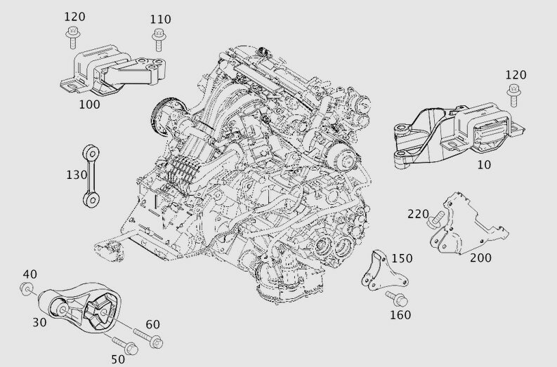

Es werden 2 x verschiedene Sechskantschrauben benötigt!
(Im Bild Nr. 50 u. 40)
1 x N000000000437 ca. 8€ (in Fahrtrichtung vordere Schraube mit Mutter)
dazu 1 x N913023012002 Mutter für vordere Schraube
und
(Im Bild Nr. 60)
1 x N000000000122  ca.24€ (in Fahrtrichtung hintere Schraube ohne Mutter)
Motorlager A4512400109
Febi Bilstein: 32516
PS:
Würde mich mal interessieren, ob "Falantab" das hinbekommen hat. Denn meiner Ansicht nach benötigt er die teure Schraube ohne Mutter, also die N000000000122.

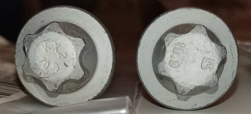

habe heute die Teile beim Freundlichen abgeholt. Die 24 Teuro Schraube ist doch nicht mit Blattgold überzogen 🙂
Bis auf die Tatsache, dass die teure Schraube kürzer ist und neben der "10.9" noch die Stempelung "KX2" hat, sehe ich da mit dem bloßen Auge keinen Unterschied (siehe Bilder).

Absurde Preisgestaltung , dann hätte man ja auch die lange Schraube kürzen können.
KX2 ist vermutlich nur ein Herstellerkürzel , kein Qualitätszeichen.

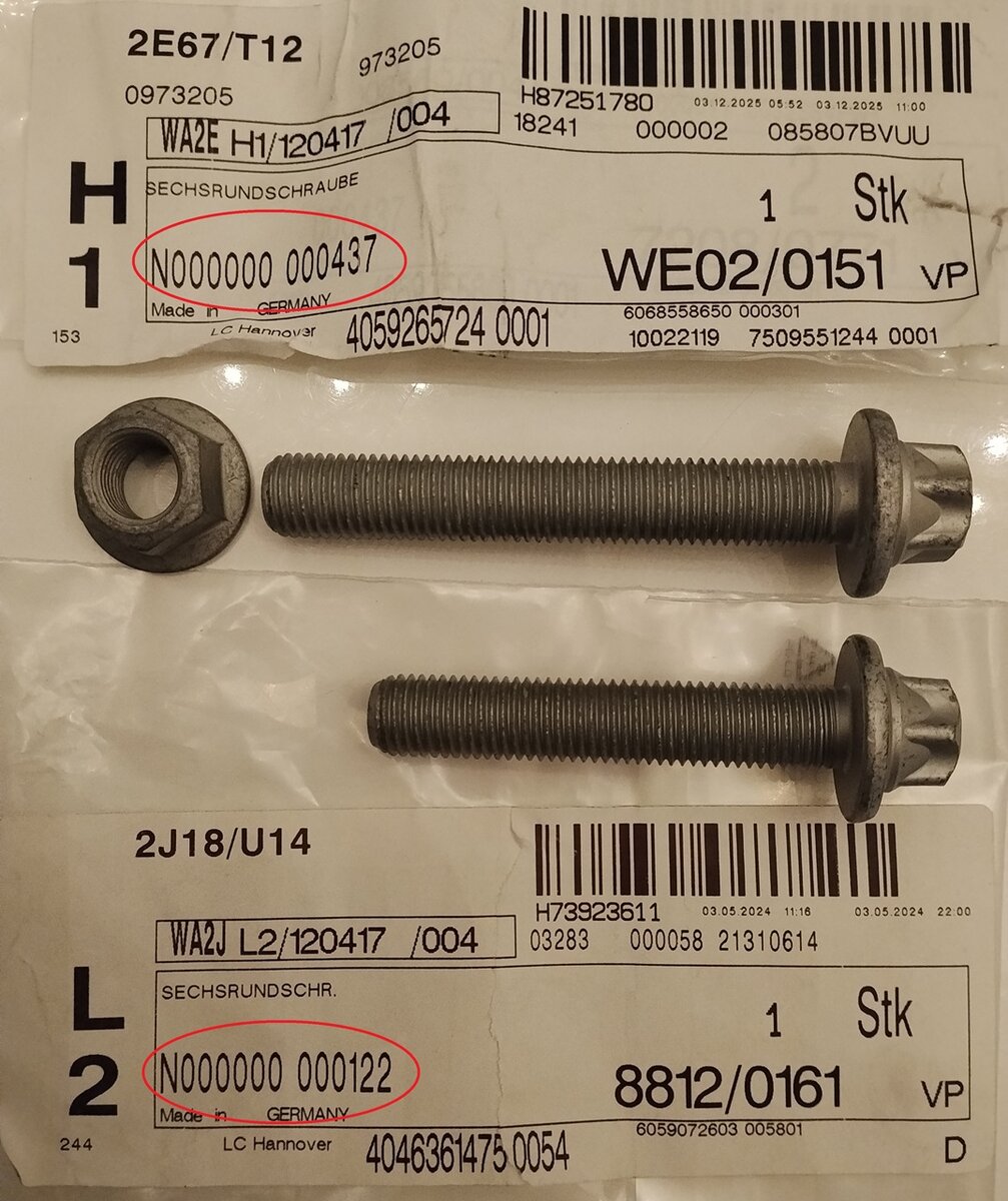

der Wechsel ist erfolgt. Wie bei vielen Reparaturen ist das richtige Werkzeug das A&O.
Beim Lösen der Schrauben mit Rostlöser und einer Torx Nuss E18 arbeiten, besser nicht mit einer "herkömmlichen" Nuss für Sechskantschrauben.
Zusammenfassung, Motorlagerwechsel Smart 451 Benziner Bj.2008, 1313/AHN, bei 52Tkm.
1x Motorlager A1322200248/A4512400109 ca. 23€ (Febi-Bilstein Nr.: 32516)
1 x Schraube N000000000437 ca. 8€ (in Fahrtrichtung vordere Schraube mit Mutter)
1 x Mutter N913023012002 für vordere Schraube
Benötigtes Werkzeug:
Wagenheber oder sogar Hebebühne bzw. Rampen von Vorteil
1 x 17er Maul- oder Ringschlüssel für Mutter
1 x Torx E18 für die Schrauben
ggf. Rostlöser
ggf. Rohr (bessere Hebelkraft)
Wenn die Schrauben sich gut lösen lassen, ist der Wechsel in wenigen Minuten vollzogen.
Schrauben/Mutter werden gegen den Uhrzeigersinn gelöst.

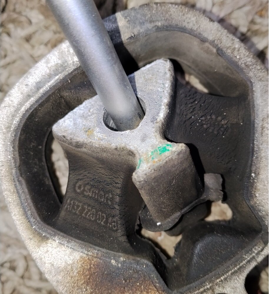

PS:
Das Bild zeigt das ausgebaute, 17 Jahre alte Motorlager. Der Wechsel erfolgte ohne Grund. Nach dem Wechsel habe ich den Eindruck, dass der Smart, vor allem im Stand nicht mehr so stark vibriert.
