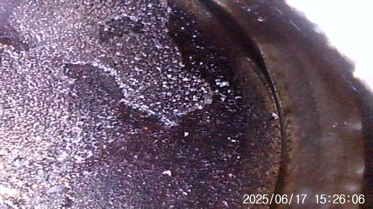

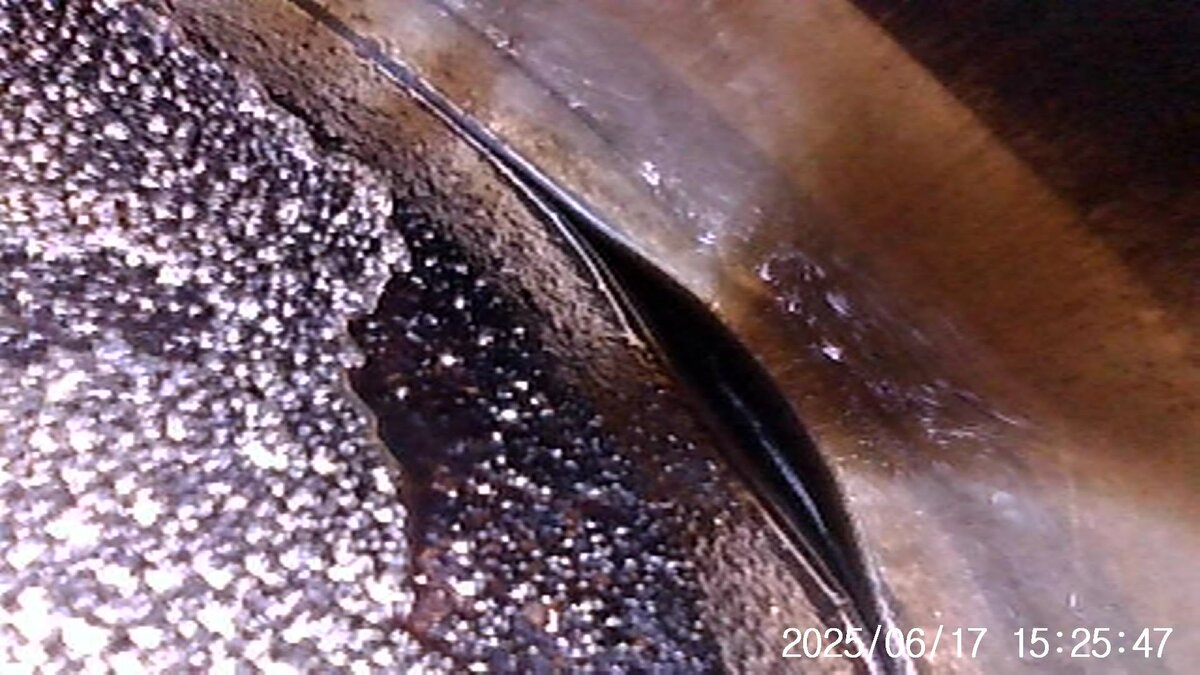

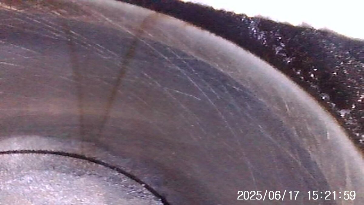

Die Postbotin war heute da und hat was nettes gebracht bei Amazon bestellt 99€ mit Gutschein und rabatten 82,34€ die funktioniert erstaunlich gut wie ihr sehen könnt was mich überrascht hat es gibt noch einen magnet zum anschrauben und einen kleinen Hacken auch der war auch schon im einsatz und ich muss Sagen funktioniert, der Kopf ist beweglich in 2 Richtungen und hat einen Durchmesser von 8 mm.

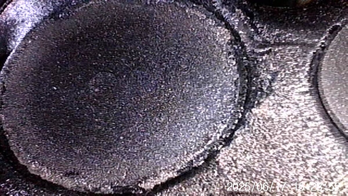

Zylinder nummer 1 Einlass
Zylinder nummer 3 Einlass

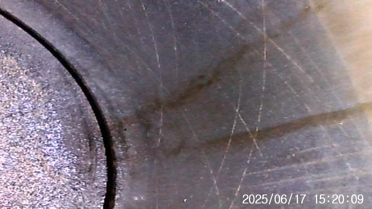

Zylinder nummer 1 man sieht wie das Öl an der Zylinderwand runter gelaufen ist Motor stand nun 6 Tage

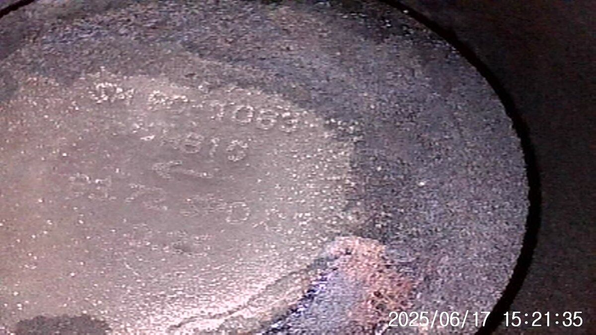

SOlche Kolben mit Übermass sind verbaut.

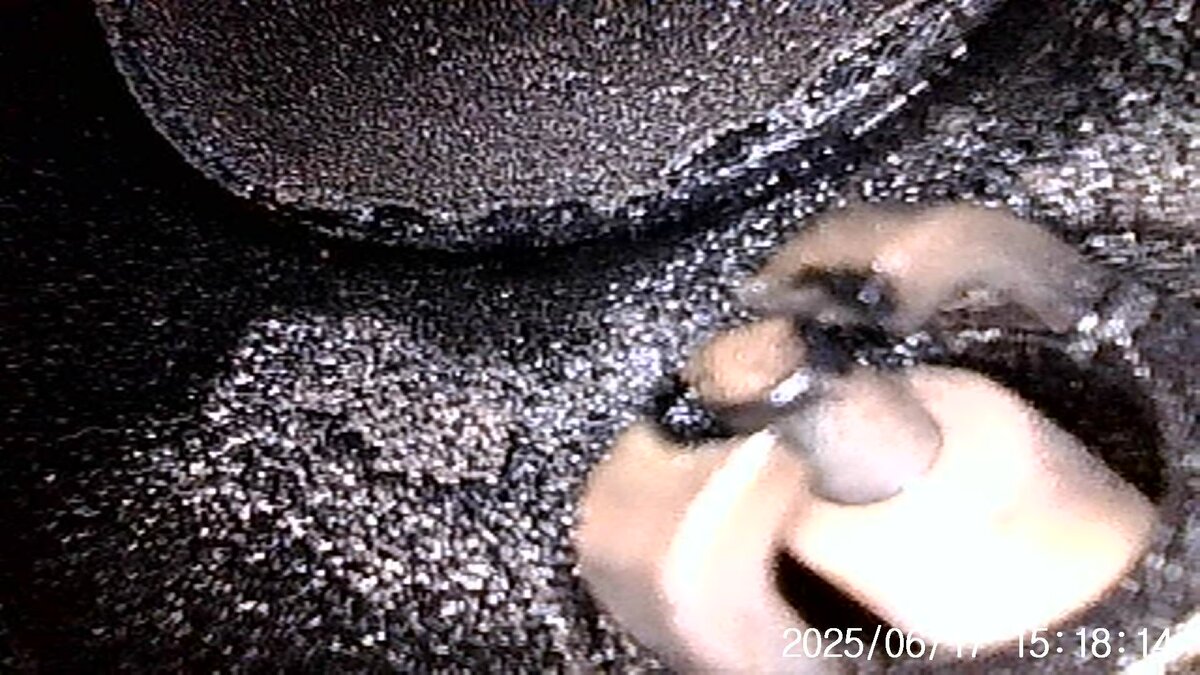

Zylinder nummer 2 da ist kaum etwas aber auch hier sieht man die Öl spur
IMG00006.jpgEinlass Zylinder 2

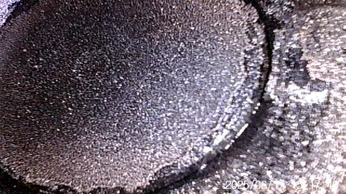

IMG00007.jpgZylinder Nummer 3 da steht das ÖL drin und das nicht wenig

leck....nach nur 3000 km sieht der so verkokelt aus?  Meine Herren  ...das sieht ja aus wie 100tkm gelaufen...
Schick die Bilder mal Fismatec ...was die dazu sagen nach 3000km !!
Es ist genau das was Fismatec gesagt hat der Turbo hat öl gedrückt und der Motor hats verbrannt.

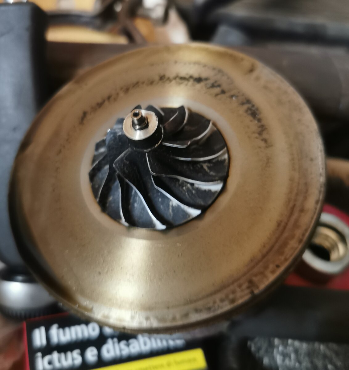

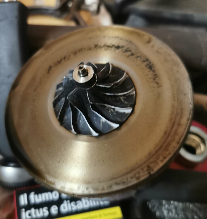

Der Turbo ist das wahrscheinlichste. Öl im Brennraum kann aber auch über die KGE kommen. Wie schon geschrieben, am besten mal kontrollieren, bevor man den Lader tauscht. Wie sieht denn der Verdichter aus? Ist das Verdichterrad auch stark verölt?

Stimmt schon, leicht ölig ist ok, aber wenn es im Verdichter steht, dann ist die Labyrinthdichtung vom Läufer defekt. Wenn die KGE nicht richtig funktioniert, drückt es das Öl u.U. auch durch die Ventilschaftdichtungen in den Brennraum.
