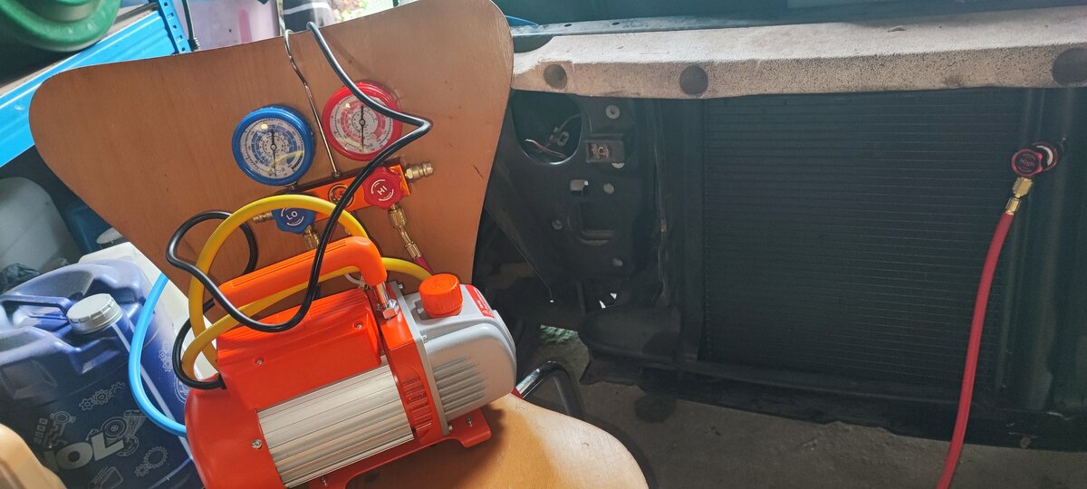

Ich bin bei @Outliner: Überdruckprüfung macht m.M.n. Sinn: Im Normalbetrieb der Anlagen sollen ja bei sehr warmen Wetter Überdrücke auf der Hochdruckseite von 15 - 20 bar Überdruck zu erwarten sein....
(Und: Wie bereits erwähnt: "Normale Klima-Services" prüfen doch nur mit Unterdruck ???)
Das drückt aber kaum ein privathaushaltsüblicher Kompressor.....
Und ich prüfe den Überdruck über längere Zeit, um so schleichenden geringen Druckverlust aufzuspüren (der mit Seifenlösungen/Blasenbildungen nicht oder nur schwer festzustellen wäre).
Vor der Neubefüllung unbedingt gründlich Evakuieren / Trocknen.....

So Leute. Weiter geht es. Der günstige Kondensator Firma "Maxgear" passt auch nicht. Also nächster Kühler bitte.

Danke maxepower879! Was geht? 🙂 Der alte Kondensator hatte vorher die 20mm Tiefe. Ich habe mich kurzfristig entschieden, den billigen NRF Kondensator zu biegen. Ist jetzt verbaut und hält schon zumindest Vakuum über längere Zeit. Sieht erstmal ganz gut aus.  Wir hatten leider nur noch Kältemittel ohne Ölbeimischung da. Wir haben jetzt doch erstmal die richtige "Mischung" bestellt (anstatt reines Kältemittel zu verwenden), um den Kompressor nicht zu schrotten. Geht am Dienstag weiter. Liebe Grüße aus Zossen Steven alias OldSmartie.

Die Anlage war komplett leer, der alte Kondensator war mehrfach gerissen. NRF Trockner mit Kondensator sind eine Einheit. Ich musste nichts auffangen, was nicht da war.
Die Frage nach der exakten Füllmenge ist leider nicht ermittelbar. Da jeder Kondensator ja ein anderes Volumen hat.

18x 325 x 380mm sind die Netzdimensionen. Wir werden uns langsam vortasten. Sprühdose auf digitaler Briefwaage vorher/nachher. Also erstmal nicht ganz voll. Für Vorschläge bin ich offen. LG
Fülle 180g das reicht beim kleinen Kondensator. Danach prüfen, dass der Niederdruck nicht ins negative geht und gut ist's.

Hallo Leute,
kurzes Feedback: der Smart kühlt jetzt auch bei warmen Temperaturen ganz hervorragend und hat jetzt die erste Sommerphase gut überstanden. Scheint geklappt zu haben, alles noch dicht. Wohlgemerkt geht der Kleine jetzt stramm auf die 30 Lebensjahre zu. Mit einem einfachen Kondensatortausch und einfachsten Hilfsmitteln wie einer Vakuumpumpe und Sprühdose war es möglich, die Klimaanlage wieder zum Leben zu erwecken. Traut Euch. LG Oldsmartie
