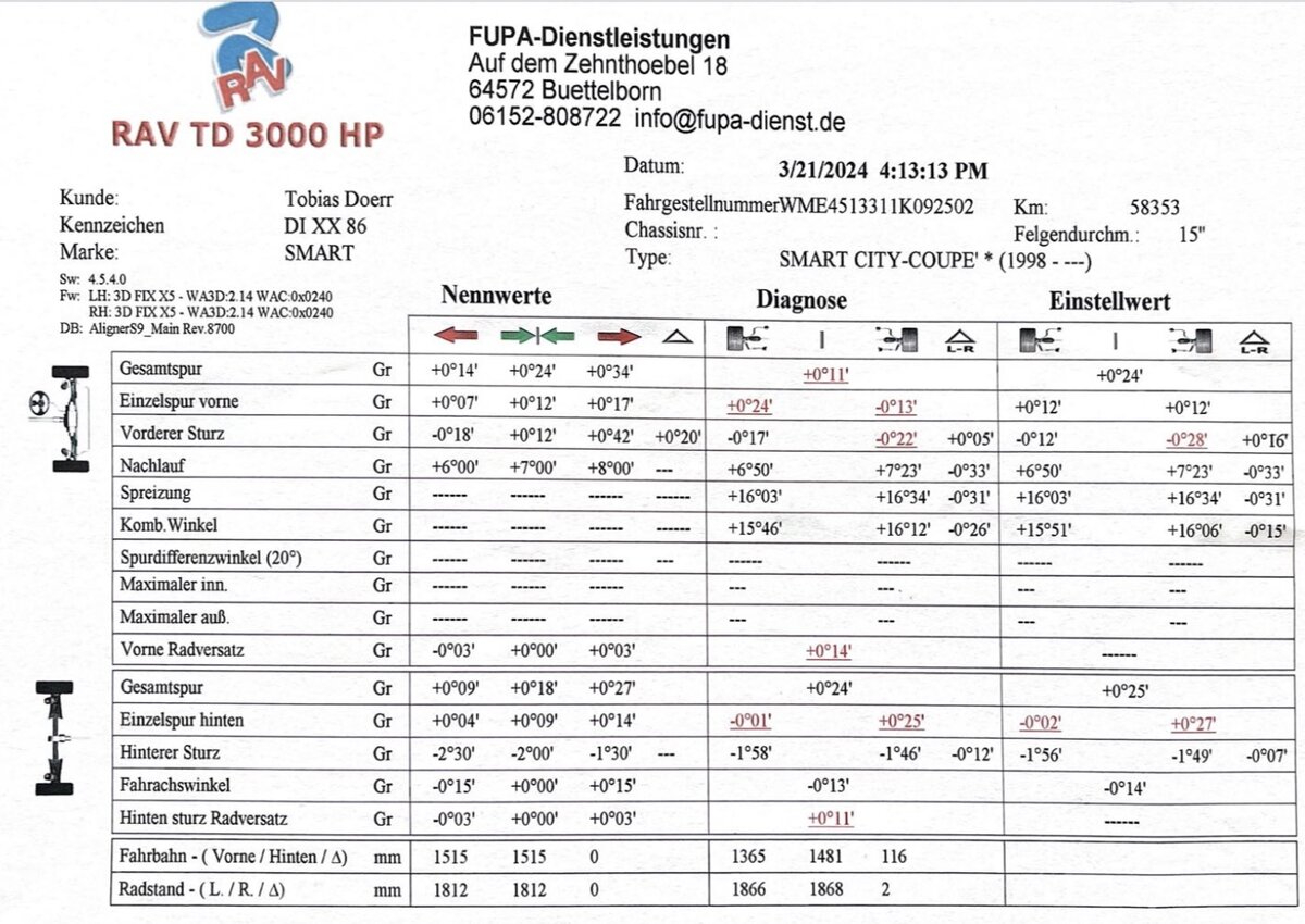

Achsvermessung wurde eine direkt nach Kauf gemacht, dann eine nach Teiletausch. Er fuhr sich immer noch schwammig. Nachgebessert, etwas besser aber naja. Sehr wind- und Spurrillenanfällig. Die Hankook waren von Anfang an nicht Windlicht der Knaller.Ende letzten Jahres habe ich hinten die X-Strebe rausgehabt um an Turbo und Krümmer zu kommen. Jetzt bei Wechsel von Winter auf Sommer, extra noch eine Achsvermessung machen lassen mit den Winter, da Sägezahn rundum. (Protokoll füge ich an)Siehe da laut Premio Reifendienst alles gut. Ok hingenommen.Nächsten Tag Sommer drauf, eine Woche später leichter Sägezahn. Smart in Garage geparkt, jetzt habe ich mir die beiden Querstreben für hinten neu bestellt und in diese werden dann erst noch die Powerflex gepresst, dazu gibt’s noch die „Versteifung“ vom Untern Motorlage und für vorne die beiden Stabigummis von Powerflex.

Wenn ich das Protokoll richtig lese, habe ich vorne links ein Problem mit dem Nachlauf, hinten rechts eins mit der Spur. Auch wundert es mich das es keine Vorpsur bei einem Heckantrieb gibt laut Protokoll.

Laut Protokoll habe ich links einen Nachlauf von 7o12‘ und soll wäre zwischen 7o25‘ und 8o25‘. Rechts habe ich 7o46‘
Spur hinten Rechts ist bei 0o34‘ Soll wäre zwischen 0o02‘ und 0o22‘
Sägezahn bedeutet kräftig verstellte Spur. Schreib doch mal nur die Spurwerte hier rein. Soll und ist. Ich würde der Werkstatt nix glauben und selber nachmessen. Viele Werkstätten stellen offenbar falsch ein.

Hier mal noch das Protokoll von März 2024 bevor irgendetwas am Auto verändert wurde
Spurmessung vorne sieht ok aus. Da sollte es jetzt keinen Sägezahn mehr geben. Spur hinten ist fehlerhaft. Die einzige Erklärung die ich dafür hätte wäre Fehler beim Einbau der Stablenker. Denn früher war es ja ok.

Bei der 2. Vermessung wurde m.E. das falsche Referenzfahrzeug eingegeben, da steht City - Coupe 1998...,
also Typ 450 , aber es handelt sich ja um einen Typ 451.
korrekt, ist mir auch auf gefallen, allerdings war das die erste Messung von letztem Jahr.
Aber auch bei dem anderen aktuellen Protokoll ist genau genommen der falsche ausgewählt, das steht bj2015 und 72kW. Aber eig sollten die ja alle die gleichen Werte haben
