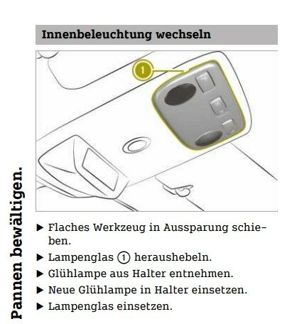

Hallo Community,
ich benötige Hilfe. Es geht um einen Smart ForFour W453 aus Baujahr 2018. Ich bekomme die Innenbeleuchtung inkl. Leselampen nicht ausgebaut. Habe schon alles mit kleinen und größeren Schraubendreher versucht. Das Ding lacht mich einfach aus!
Hoffentlich weiß jemand wie ich die Lampe heraus bekomme, wahrscheinlich ganz einfach, wenn man es weiß.
Siehe im Anhang, wie das Lichtpanel gelöst wird.

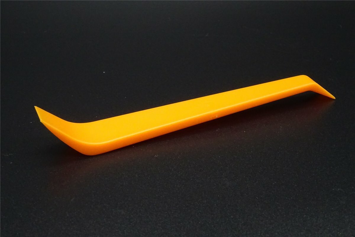

Zum Öffnen nimmst du einen flachen, aber stabilen Gegenstand, z. B. eine alte Bankkarte oder ähnliches.
Es gibt auch im Baumärkten Lösehebel aus Kunststoff, siehe unten.
Kann man auch Online bekommen - folge den Link. (KLICK HIER)

Auf dieser Seite ist das auch beschrieben, man sieht sogar im abgenommenem Zustand der Scheibe teilweise die Clips, mit denen diese gehalten wird. Also ich kann mir jetzt auch nicht vorstellen, daß es übermäßig kompliziert ist, hier die Glühbirnen auszutauschen! 😉
Offensichtlich traut man es ja sogar dem gemeinen Smartisten zu, wenn es schon in der Bedienungsanleitung beschrieben steht!  😊
