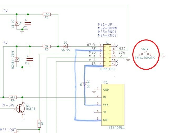

Und die Platine liegt ganz unten in der SE Drive drin, da lötest Du gar nix an.
Ich hatte doch extra den Link des 450ers beigefügt.
Der Taster muss mit zwei Leitungen an die beiden Lötpunkte angelötet werden, die sich auf der Platine befinden!
Mit dem Taster wird der Pin 9 des Steckers der Platine auf Masse gelegt und schaltet daraufhin den Modus um.
Wo sich dieser Taster dann körperlich befindet, ist eigentlich relativ egal!
Auf dem Bild sieht man die Funktion des Tasters, in dem roten Kreis ist der Taster abgebildet.
Es ist aber ein Taster, kein Schalter!!!

Habe es tatsächlich auch gesehen, dass es kein Kippschalter ist, alles gut. Vielen Dank trotzdem für den Hinweis, sonst hätte ich vielleicht wirklich einen Kippschalter verbaut.

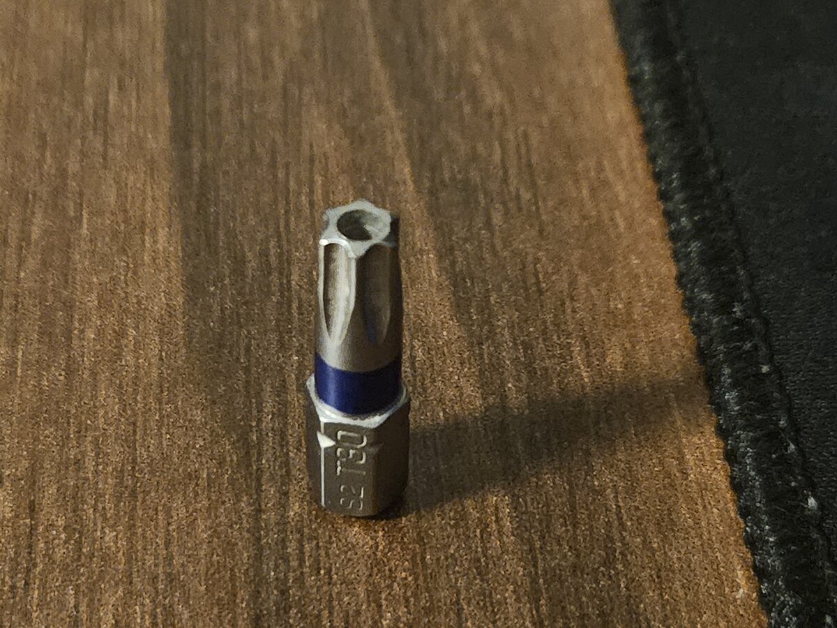

Um an die Platine in dem Sockel der SE Drive Unit ran zu kommen bzw. an die Lötaugen,  die dann zu dem Taster führen, muß die Schalteinheit SE Drive Unit ausgebaut werden.
Dazu ist ein 5-Stern Sicherheit Torx mit Mittelpin erforderlich, da die Schrauben dieses Profil besitzen
Die Bezeichnung, unter dieses Bit im Netz gehandelt wird, lautet TS 30.

Nein der ist es nicht da 6 Zacken und Loch.
Er muss 5 Zacken und Loch haben.
Bezeichnung TS und nicht nur T
Vielleicht sehe ich mit meinen altersschwachen Augen nicht mehr richtig, aber ich sehe da ein normales 6-Zack Torx Bit T30, eben mit Mittelpin bzw. das Loch in der Mitte des Bits, in dem der Mittelpin der Schraube Platz hätte.
Das passt aber an dieser Stelle nicht, deshalb schrieb ich ja explizit 5 Zack Torx Bit TS 30, das hat nur 5 Zacken, natürlich mit ganz anderem Abstand!
360 Grad geteilt durch 6 sind 60 Grad Teilung, 360 Grad geteilt durch 5 sind 72 Grad Teilung.
vor 1 Minute schrieb maxpower879:
Ohgott, okay. Dann suche ich weiter 😂😂.
Hab ich nicht genau drauf geachtet
Genau so schaut's aus, Max! 😉
Die TS 30 Schraube geht auch mit einer guten, griffigen Wasserpumpenzange raus. Anschließend eine Standardschraube mit den gleichen Dimensionen wieder rein drehen.
