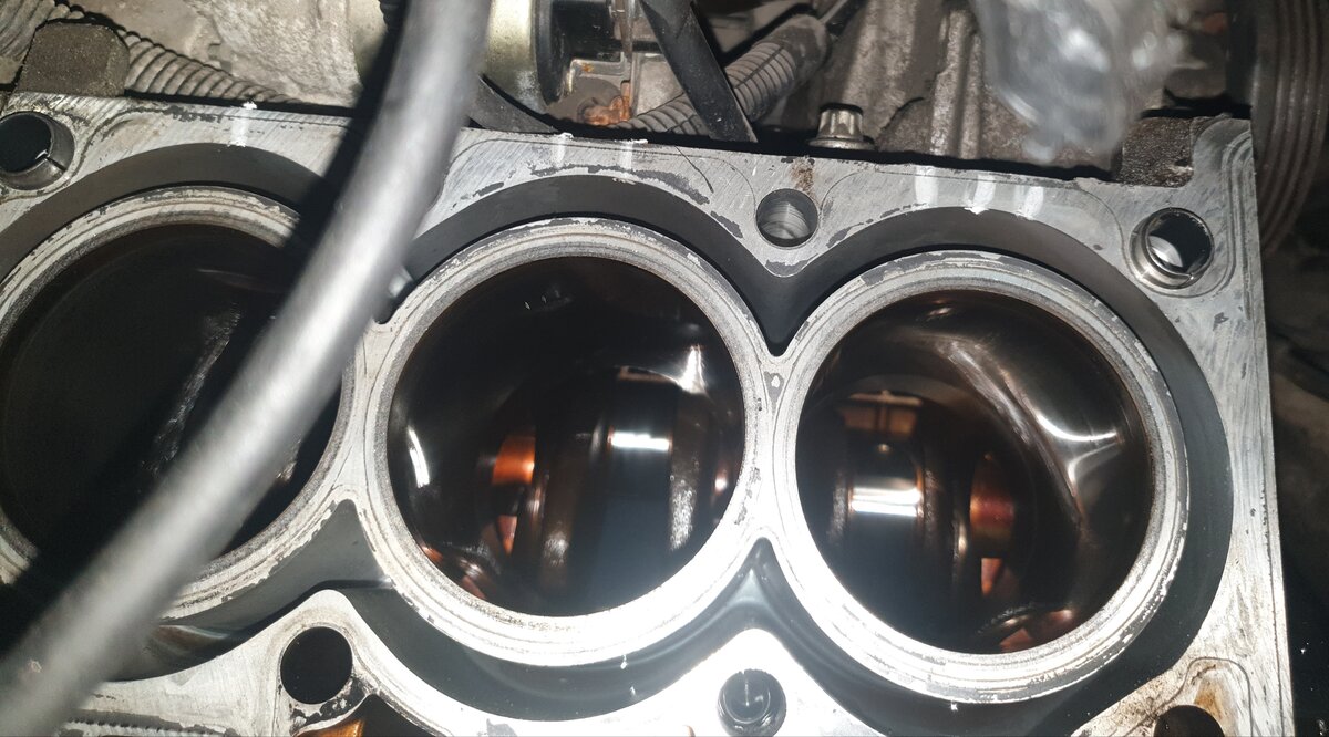

Moin liebe Smartfahrer, habe da ein kleines Problem mit dem Smart meiner
Frau!
Ist ein Smart for two von 2003 mit 60 PS und 97000Km Laufleistung.
Habe ihn letzten Monat günstig erstanden aber leider mit dem Problem Motorkontrollleuchte an
und leider keine Kompression auf Zylinder 1.
Habe dann den Kopf demontiert und gesehen das es die Ventile waren!
Also Ventile raus, neue Ventile eingeschliffen,
neue Ventilschaftdichtungen, neue Kopfdichtung und Schrauben.
Schnurrt wieder wie ein Kätzchen.
Jetzt,nach zwei Wochen habe ich festgestellt das der lütte Öl verbrennt.
Kompression habe ich auch noch mal gemessen.
Alle drei Zylinder um die 13 bar.
Kerzen total verrust!
Teillastventil habe ich auch gecheckt!
Kann mir jemand einen Tip geben was noch in Frage
Kommt?
Kann es der Turbolader sein?
Vielen Dank im Vorraus

Das sind die Kolbenringe Ölabstreifring die verkokelt sind und das Öl nicht mehr richtig abstreifen können..Ovalität der Zylinder spielt auch eine Rolle

Jemand aus der Familie,der bei Mercedes arbeitet,meinte das es wohl die Kolberinge sind!
Ist bei der Baureihe und Laufleistung typisch.
Meine Hoffnung war auch der Turbolader.
Ist er wohl nicht!

Was meinst Du denn, woher der Ventilschaden kam?
Das war nur die Folge des Ölkonsums, nicht die Ursache.
Wenn man nur den primären Ventilschaden repariert, dann beseitigt man zwar die Auswirkungen, nicht aber die Ursache.
Eine solche Reparatur hält in der Regel auch nicht sehr lange. ☹️
Du kannst aber auch mit hohem Ölverbrauch noch weiter fahren....meiner hatte damals so 600ml ..dann 1L. auf 1000km gebraucht und damit bin ich noch 40.000 km gefahren.

Wie die Vorredner schon schrieben, bin ich auch der Meinung, daß der erwähnte Ventilschaden eine Folge des hohen Ölverbrauches war/ist, nicht die Ursache.
Wenn man viel darüber wissen möchte, bitte mal "hoher Ölverbrauch" in die Forumssuche eingeben. Derzeit ca. 250 Ergebnisse: Erkenntnisse dazu zuhauf.
Parallel läuft derzeit gerade ein Faden mit dem Titel "Elefantenrollschuh aus dem Allgäu". Dort hat der TE den drohenden Motor-Totalschden durch Einbau eines entsprechend vervesserten Motors aus einer Quelle "mit gutem Leumund" rechtzeitig pariert.
Kurzform der Ursache: Meist ist die kritische/unzulängliche Paarung Zylinderlaufbahn/Kolbenringe die Ursache. Büchsen/Laufbahnen sind meist oval verschlissen und die Ringe sind hinüber. Nur Ringe erneuern und honen wäre nur "Kosmetik" und hält nur wenige 1000 km, bzw. zum Verkauf an den nächsten Unwissenden.....
Fachgerecht wäre wohl total zerlegen und alles vermessen. Wenn es noch geht, aufbohren auf Übermaß, entsprechende Kolben und verbesserte Ringe. Lager und Dichtungen und was sonst noch so anfällt sowieso.....
Meist ist ein Motor aus Quelle mit guten Leumund die schnellere, billigere und wohl auch bessere Alternative (wenn man denn zuverlässig wieder viele 1000 km unterwegs sein möchte, aber einige lieben ja auch das Risiko....des Liegenbleibens zur Unzeit bei Schneegestöber irgendwo in der Pampa ohne Netzanbindung.....).
Betroffen sind vorwiegend Benziner, Diesel selten bis gar nicht.....

Vielen lieben Dank für die detaillierte Erläuterung!
Werde ihn wohl schweren Herzens zum Schlachten verkaufen!

ja, da hast du Recht. Erstmal muß ich, bis auf neue Ventile die ganzen Arbeitsschritte wiederholen
und noch die Kolben ausbauen.
Das heißt, neue Kolben mit Kolbenringe, sicherlich neue Lagerschalen und dann noch etwas um die Zweifel zu bewältigen,das es nicht das Ende ist!?😄
Ein bekannter,der bei Mercedes arbeitet hat mir offenbart das die Kolben und Zylinder neu müssten
Oder Zylinder aushohnen und übermaß Kolben
mit neuen Kolberingen rein! Lohnt sich das noch?
Von wie viel Liter auf 1000 Km kann man bei dem kleinen nicht mehr reden!
Habe auf 100 Km schon ca 1 Liter nachgefüllt.
Wenn man das hochrechnet dann kann man sagen
das ich Oel tanke und Benzin kontrolliere!😄

Du must den Motor komplett überholen. Mit Zylinder bohren ,,hohnen und dem ganzen Zeug
Da kannste auch ein Tauschmotor kaufen und einbauen

Das war/ist in diesem Forum schon oft ein Thema:
Nur das Honen ohne fachmännische genaueste Vermessung der Büchsen/Laufbahnen (auf Maßhaltigkeit bzw. "Ovalität", "Balligkeit") ist nur "Kosmetik" und hält nicht lange durch.
Meist ist ein NEU-Bohren der Zylinder mit anschließendem Honen (mit Übermaßkolben) dann erforderlich, wenn das Material des Blockes das noch erlaubt.
Und: @Smart911a hat es doch gesagt: Ein ATM mit "besserem Material" aus gut beleumundeter Quelle (mit Papieren und Garantie) wäre auch für mich die sinnvollere Alternative (um 1500 Euro herum bei Selbstabholung).

vor 46 Minuten schrieb Holly _Neuling:
Kann das ein Meßfehler gewesen sein? So stark kann ein Motor nach 97tkm noch nicht verschlissen sein.
Dafür sprechen auch die guten kompressionswerte.
Vielleicht braucht er mal eine Motorspülung, weil sich die Ölabstreifer wegen eklatant vernachlässigter Wartung
in den Ringnuten festgesetzt haben...
