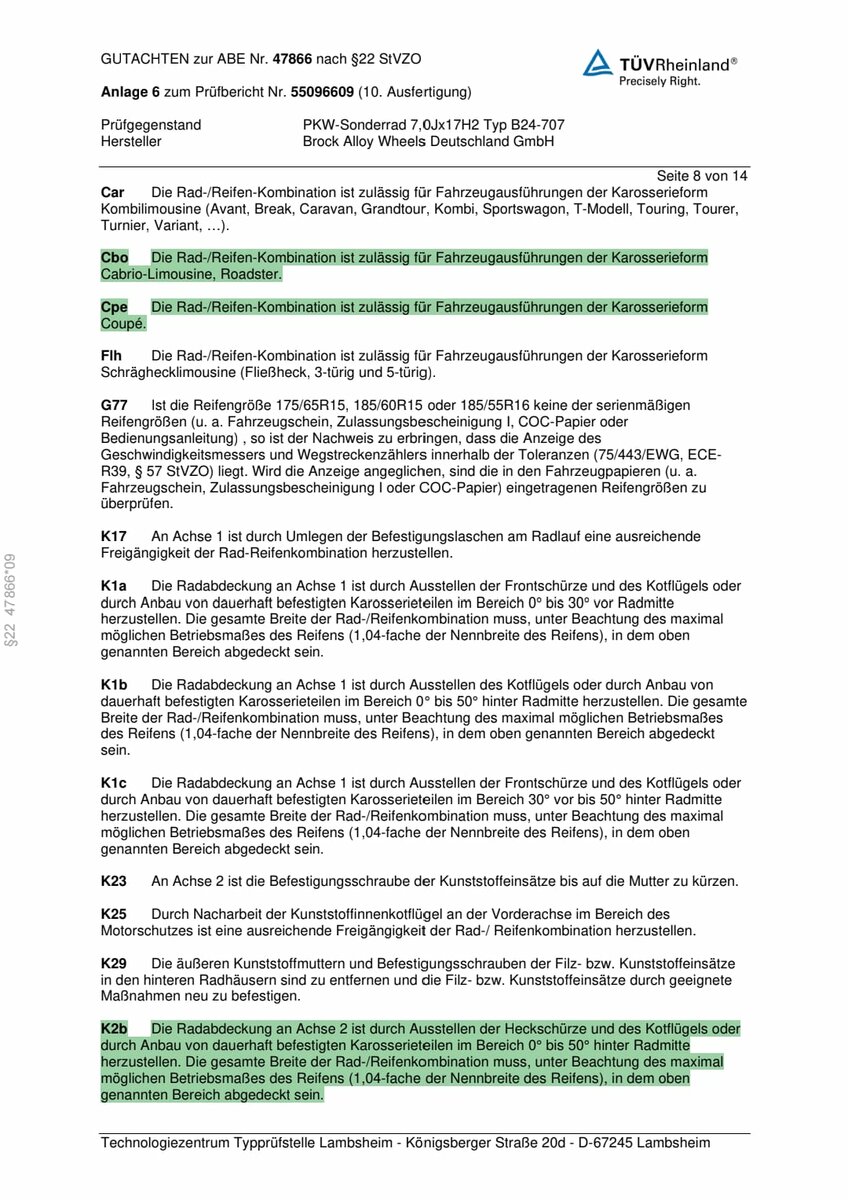

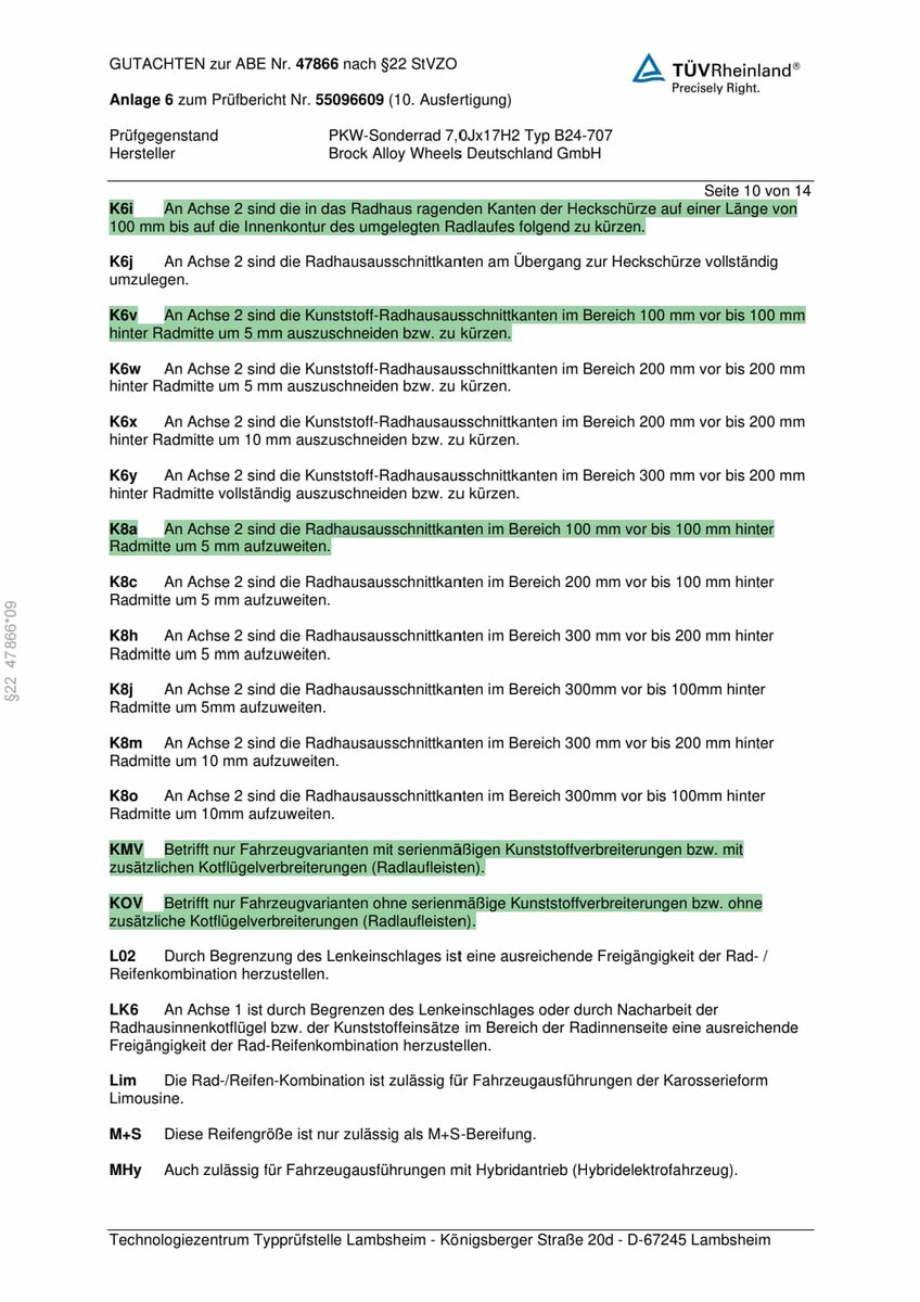

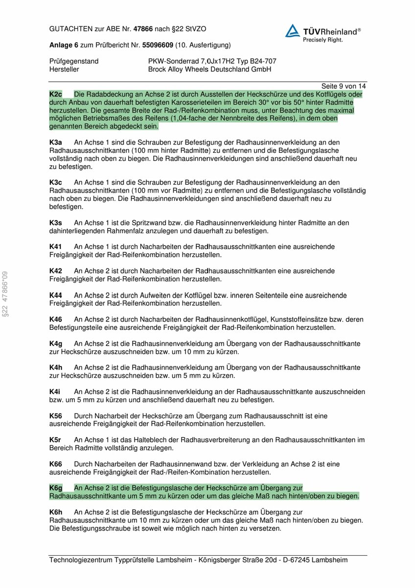

Wenn die grün markierten Sätze im Gutachten die hier relevanten Auflagen sind, dann sind das doch keine "Karosseriearbeiten" sondern Kleinigkeiten. Es müssen ein paar Kanten befummelt werden und es müssen Radlaufverbreiterungen angebracht werden. Ist natürlich lästig. Aber das übliche in solchen Fällen, habe ich jetzt auch so vermutet.
Ist auch egal ob das Auto schon Radhausverbreiterung hat oder nicht, irgendwelche Karosserieumbauten sind immer vorgegeben.
Meine Frage war ja auch, ob es bei jemanden OHNE Umbauten gepasst hat - so wie es der Verkäufer der Kompletträder behauptet hat. Meine Bekannter wollte auch "keine kleinen Fummeleien."
